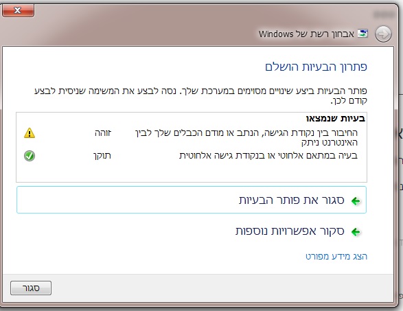

כל כמה זמן (פעמיים שלוש ביום), האינטרנט מפסיק לעבוד.
אני הולך למרכז הרשת והשיתוף, עושה את האבחון בעיות של המחשב, ולרוב בינתיים זה עובד (כשזה לא עובד אני עושה ריסטרט למחשב וזה פותר תא הבעיה). מצורפת תמונה של מה שהמחשב מראה לי בסוף פתירת התקלה.

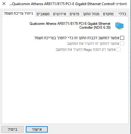

תבדוק את הגדרות צריכת האנרגיה ותוודא שכרטיס הרשת לא מכבה את עצמו כדי לחסוך באנרגיה (נתקלתי כמה פעמים בכך שזה הגורם להתנהגות שאתה מציין) - תוריד את הסימון המצויין מכרטיס המסך שלך

תקיש על מקש Windows + R ובשורה שנפתח תקיש devmgmt.msc. זה יפתח את מנהל ההתקנים. תקיש שם על כרטיס הרשת שלך ובחלון שנפתח תיגש ללשונית של הגדרות צריכת חשמל ושם תבטל את האפשרויות לכבות את הכרטיס - מה שמסומן כאן:
אחלה, תודה רבה לעוזרים

בדקתי והסימון שאמרתם לי להוריד אכן לא מסומן
