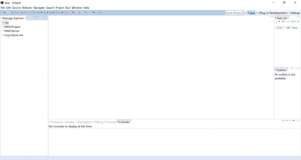

כמו שכבר אמרתי יש לי מחשב נייד lenovo yoga pro 3 הרזולוציה במחשב היא  3200X1800(לא יודע אם זה קשור אבל לידיעתכם :) ).
הבעיה שלי היא זאת, יש לי מספר תוכנות שאני עובד איתם והתגיות,הכפתורים,כל התפריט ממש קטן.
ואין אופציות לשנות זאת בתוכנה, לדוגמא התוכנה  eclipse (הוספתי תמונה להמחשה).
יש דרך לשנות את במחשב? או שמישהו מכיר את הפתרון לבעיה הזאת?

זה הזכיר פוסט אחר פה מלפני כמה שבועות אם אותה הבעיה רק בתוכנות של אדובי.
שמרתי את הלינק הזה
http://www.danantonielli.com/adobe-app-scaling-on-high-dpi-displays-fix/
יש פה הסבר איך מתקנים את הבעיה , זה אמור בעיקרון לעבוד עם כל תוכנה .
ואי עובד... תודה רבה רבה רבה...איזה כיף.. סוף סוף לא להוציא את העיניים.
