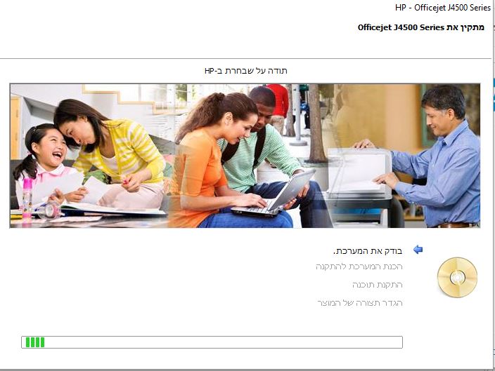

שלום,
יש ברשותי מדפסת משנת 2008 Office jet J4580
עבדה נהדר תחת וינדוס 7. החלטתי לשדרג לווינדוס 10. מערכת הפעלה מצויינת אגב.
אבל, המדפסת לא עובדת, המחשב טוען שאין דרייבר מותקן וגם לא מוצא אותו בעצמו.
כאשר אני מוריד ומנסה להתקין דרייבר מאתר HP תהליך ההתקנה נתקע בשלב של "בודק את מערכת" ולא ממשיך (שעות)
הסרתי כל זכר לתוכנות HP וניסיתי שוב ושוב. כלום, נתקע תמיד באותו השלב.
מישהו יכול לעזור?
תודה
דורון

טוב,
זה היה אחד הקשים...
תודה לומפי, הכיוון והקישור שנתת לי לפחות היה משהו להתחיל איתו.
לאחר נסיונות וכשלונות רבים, לא השתמשתי ב Wizard ההתקנה של HP
אלא הורדתי את הקובץ לספריה נפרדת ולאחר הפעם השניה ואיתחול מחשב ההתקנה הצליחה.
חסכת לי 800 ש"ח של מדפסת חדשה אלא שבעצם לאחר 8 שנים עם אותה המדפסת קיוויתי שאמצא תירוץ לקנית מדפסת חדשה...
דורון
