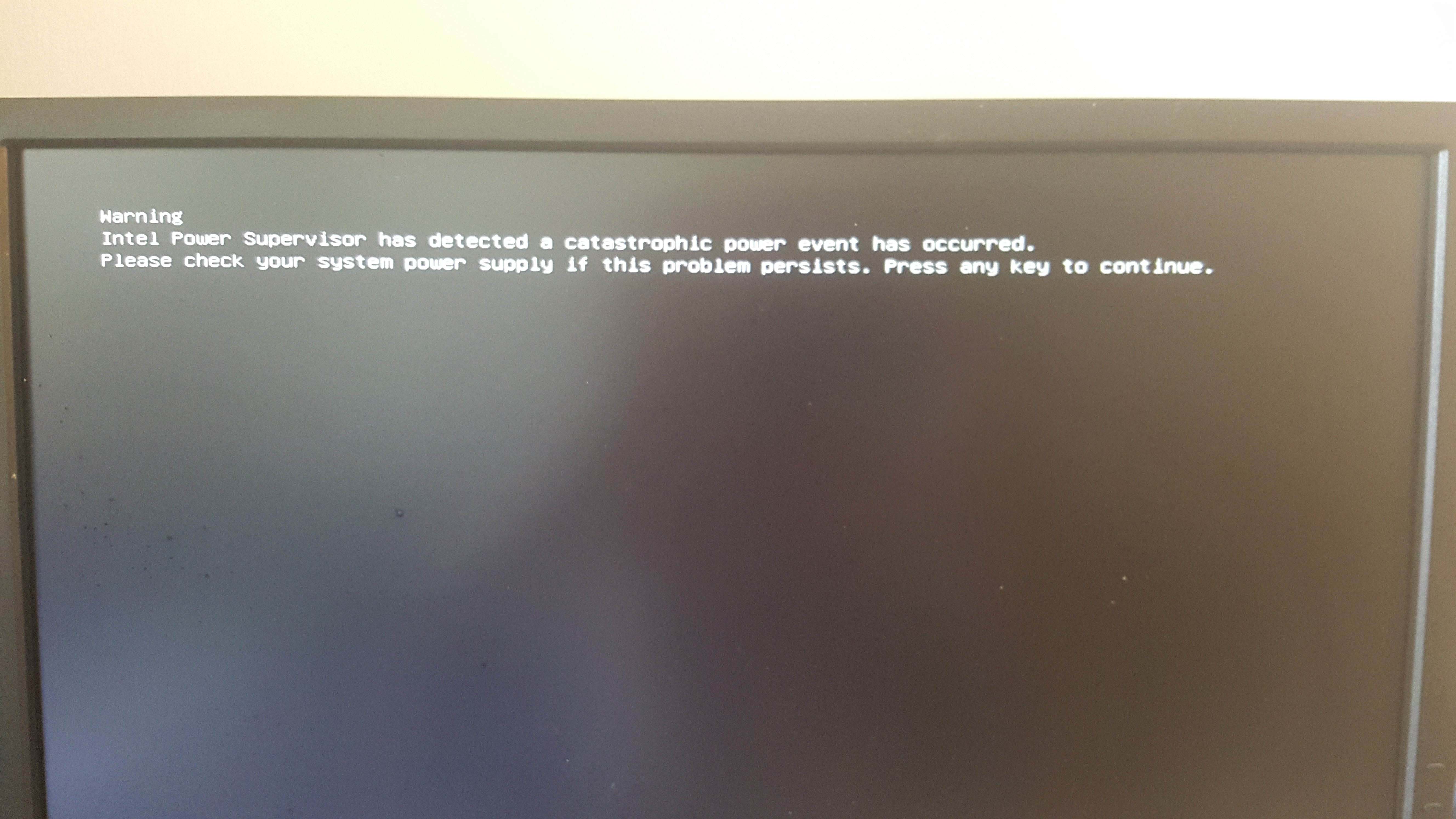

המחשב מכבה לי בפתאומיות וכשאני מדליק אותו הוא מראה הזהרה על מצב ספק. (התמונה מצורפת)

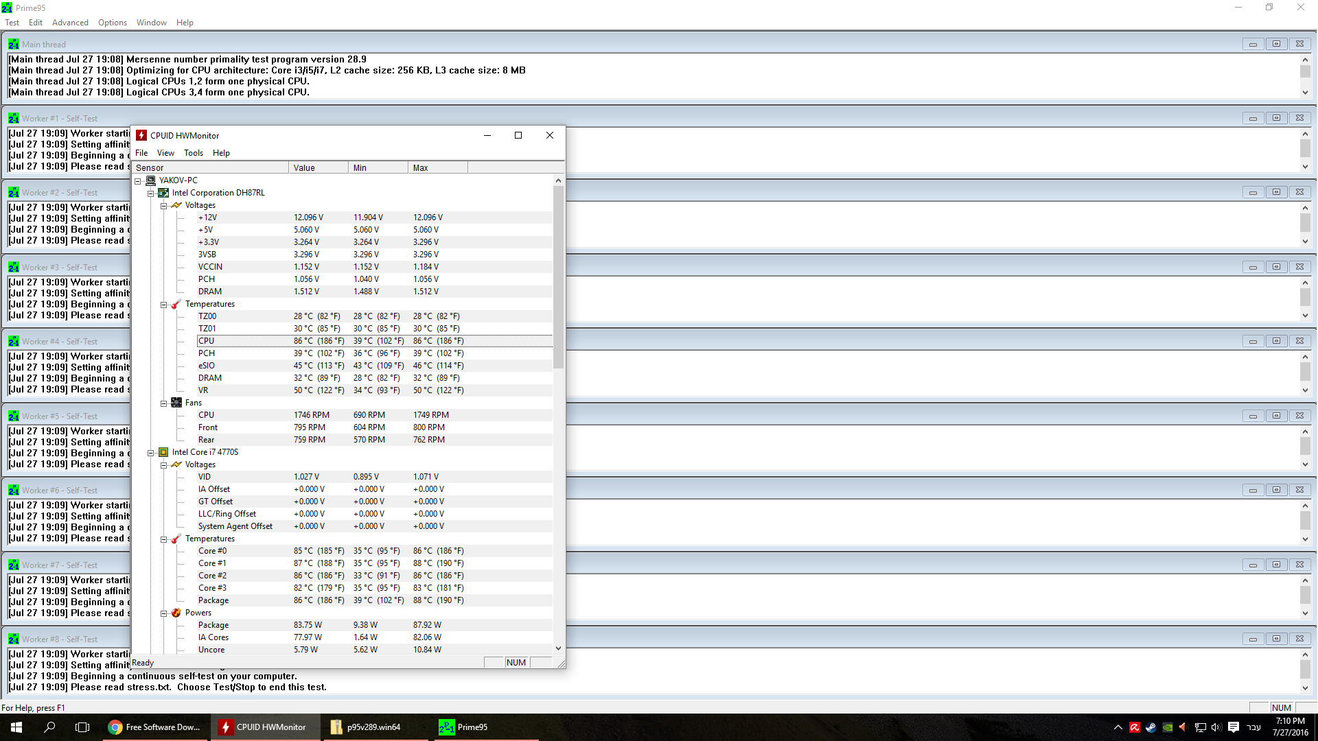

הורדתי CPUID. גיליתי די בוודאות שכשיש מעל ל 10 משתתפים מכל צד במשחק אז באמת מעבד מתחמם.
ל 87C.
קצת גוגל וגיליתי שזה טמפרטורה מוגזמת אפילו למעבדי K. שלא לדבר על S שיש לי.
חידשתי משחה אך זה לא עשה הרבה, הוריד ב 5C בלבד.
כרגע די ברור לי שאני חייב לשדרג לקירור טוב יותר ולא להשאר עם מקורי של אינטל. השאלה המרכזית היא האם יש איפשהו לוגים כדי לוודא שמחשב נכבה עקב טמפרטורה של מעבד?

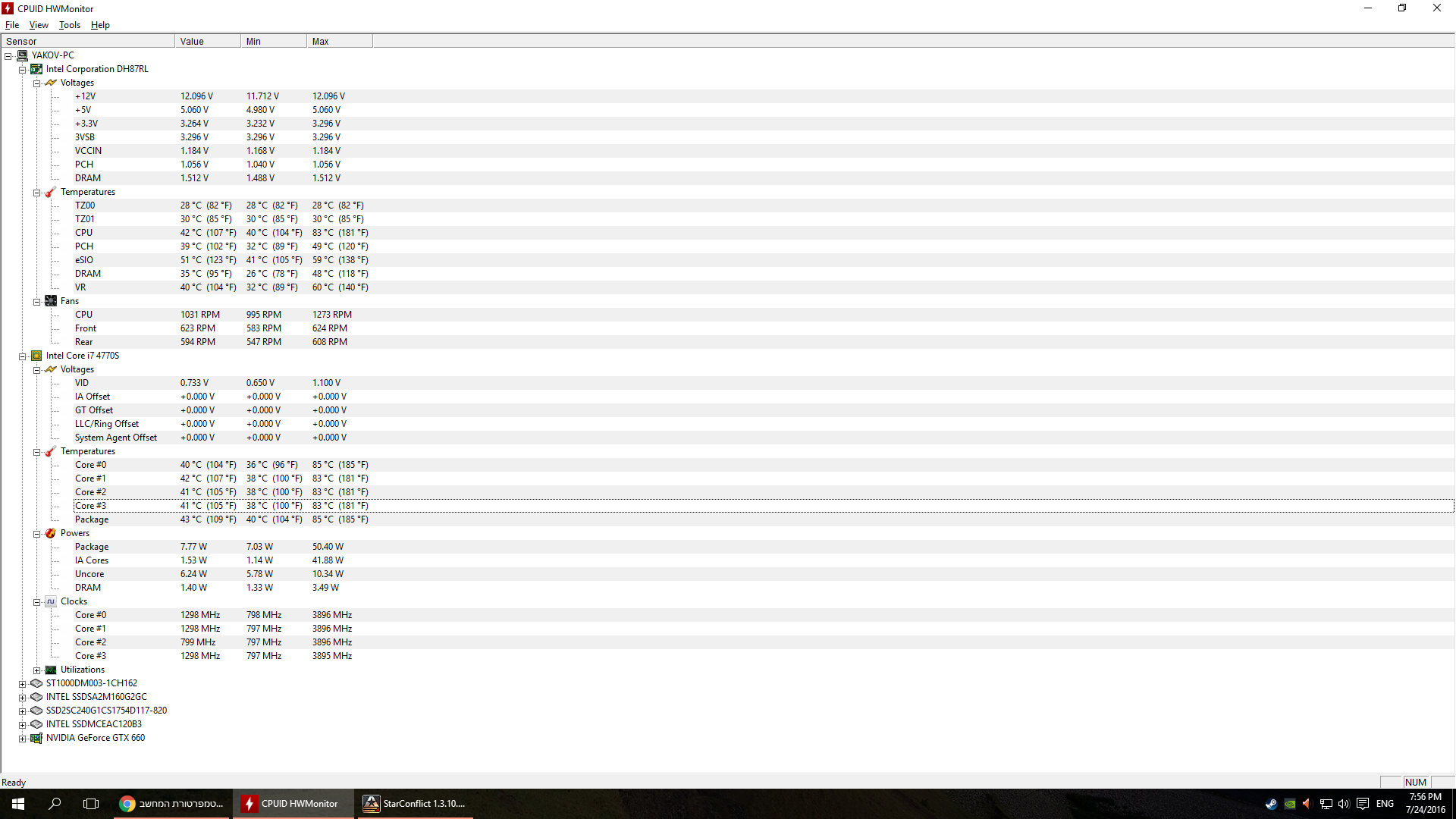

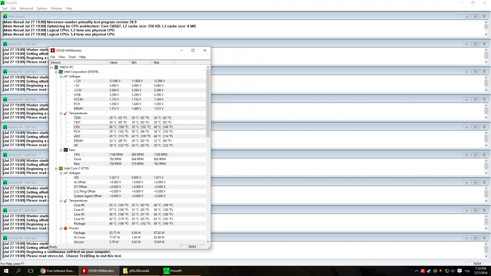

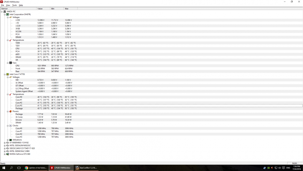

עדיין מוזר לי שהטמפרטורות מגיעות למעל 80C..
הנא דוגמה אבל רץ לי ברקע PRIME95.
זה הגיוני טמפרטורה כזאת למעבד 4770S?
יש מצב שהבעיה בכל זאת בספק? יש דרך נוחה לבדוק ספק בלי לפרק מערכת?
נערך על-ידי shgec
כן , אתה צריך מולטימטר. כשהמחשב דלוק תמדוד במולוקס שהוא נותן 12V ו 5V יציב. כשיש בעיה בספק
המתח מתחיל לאט לאט לרדת ואז פיתאום המחשב נכבה.
בעקרון לא נשמע בעייתי.
איפה בדיוק מודדים? נגיד כניסה ל כ.מסך. יש שם 6 פינים. 3 הם מתח ו 3 הם 0?
למדוד את כל השקעים או מספיק מדגמית?
המדד זה רק מספר? אם זה 5 ו 12 אז הספק תקין או שצריך להסתכל לאורך זמן?
היום יש הכל ביוטיוב. תקפוץ לדקה 5:33 , מראה שם איך לבדוק 5V ו 12V במולקס.
מספיק אחד, תבחר מולוקס פנוי רנדומלית. בעיקרון אם המחשב לא נכבה מידית אז צריך להיסתכל לאורך זמן.
תנסה להפעיל משהו שמקפיץ את הצריכה של הספק כמו איזה משחק.
