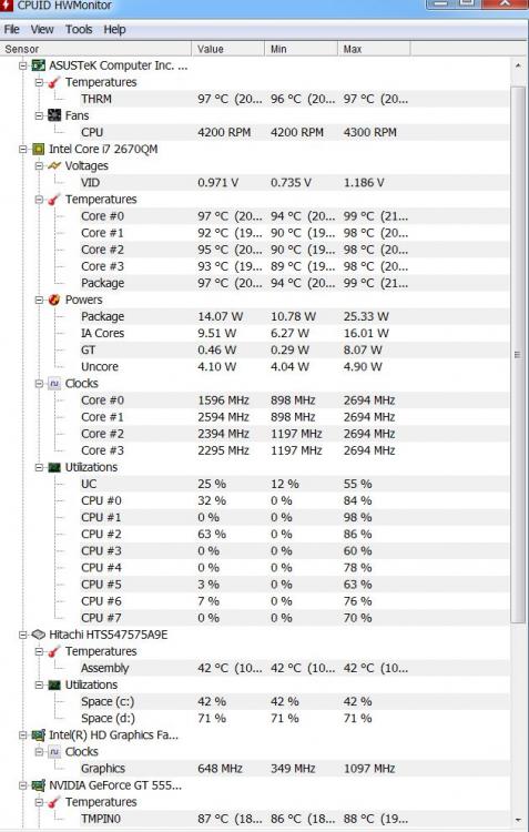

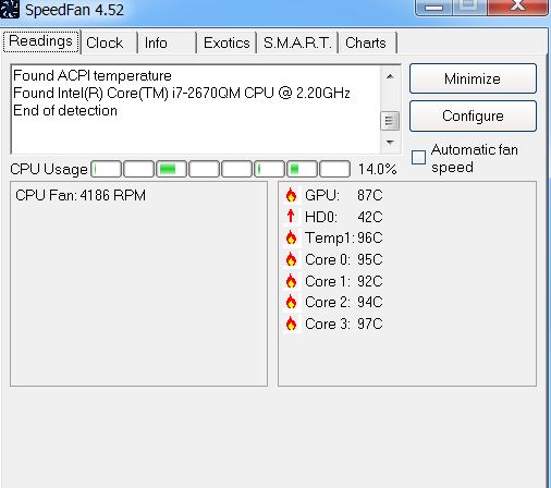

התקנתי עכשיו 2 תוכנות לבדיקת חום המעבד ונבהלתי
מצרפת צילומי מסך
מה לעשות?
אחי זאת טמפרטורה חריגה ביותר ואני מתפלא איך המחשב לא נכבה לך כל הזמן.

לפי התוכנה גם רואים שהמאוורר של המעבד כן עובד ודי מהר.
