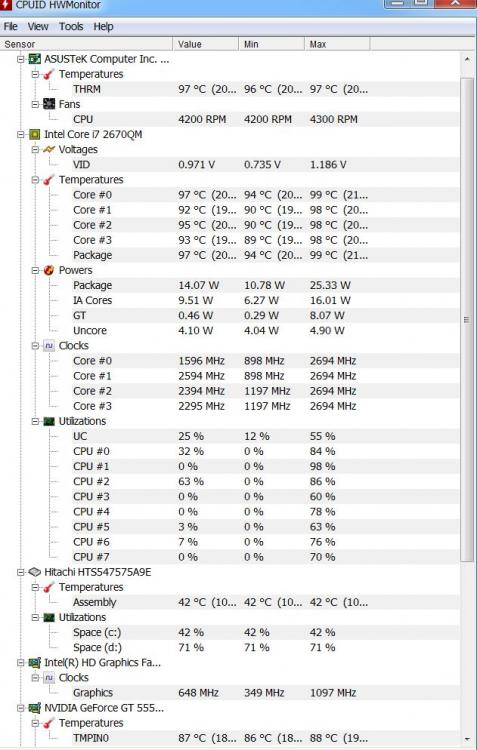

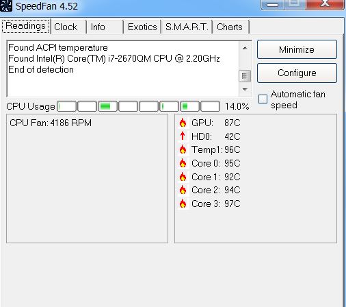

הטמפרטורה של המחשב מטורפת
פרסמתי פה עוד אשכול על הבעיה כי ממש נבהלתי
מצרפת פה את צילומי המסך
נראה לי שתקופה ארוכה המחשב עובד עם הטמפרטורות הללו
