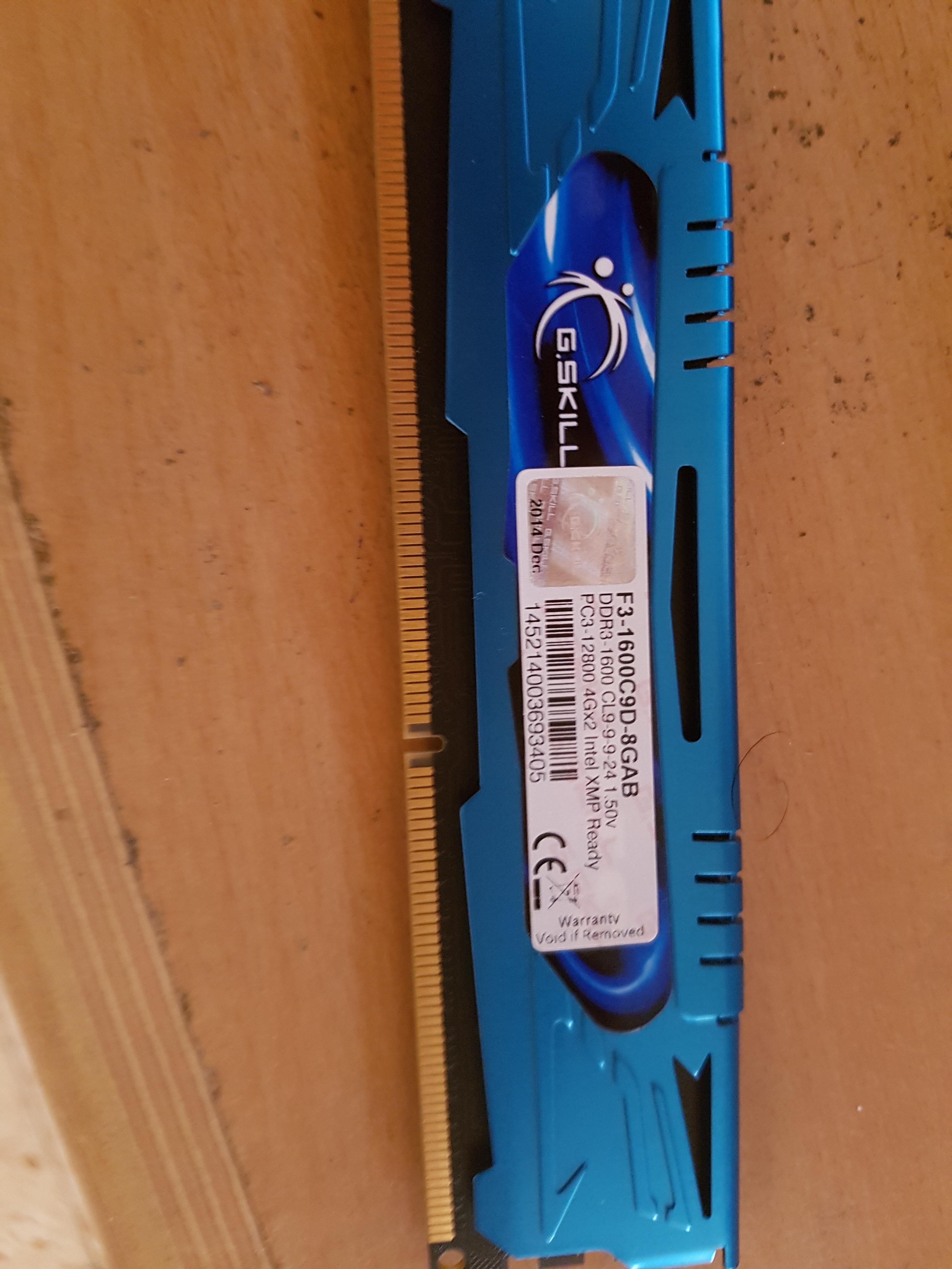

הוספתי זכרונות גם של 4G וגם 8G מהירות 1600 DDR3 והם לא עובדים,
המחשב לא עולה אתם, הכנסתי אותם בנפרד וגם ביחד עם 2G שלי ,
זכרונות טובים נבדקו במחשב אחר ועובדים בסדר.
מה לעשות???

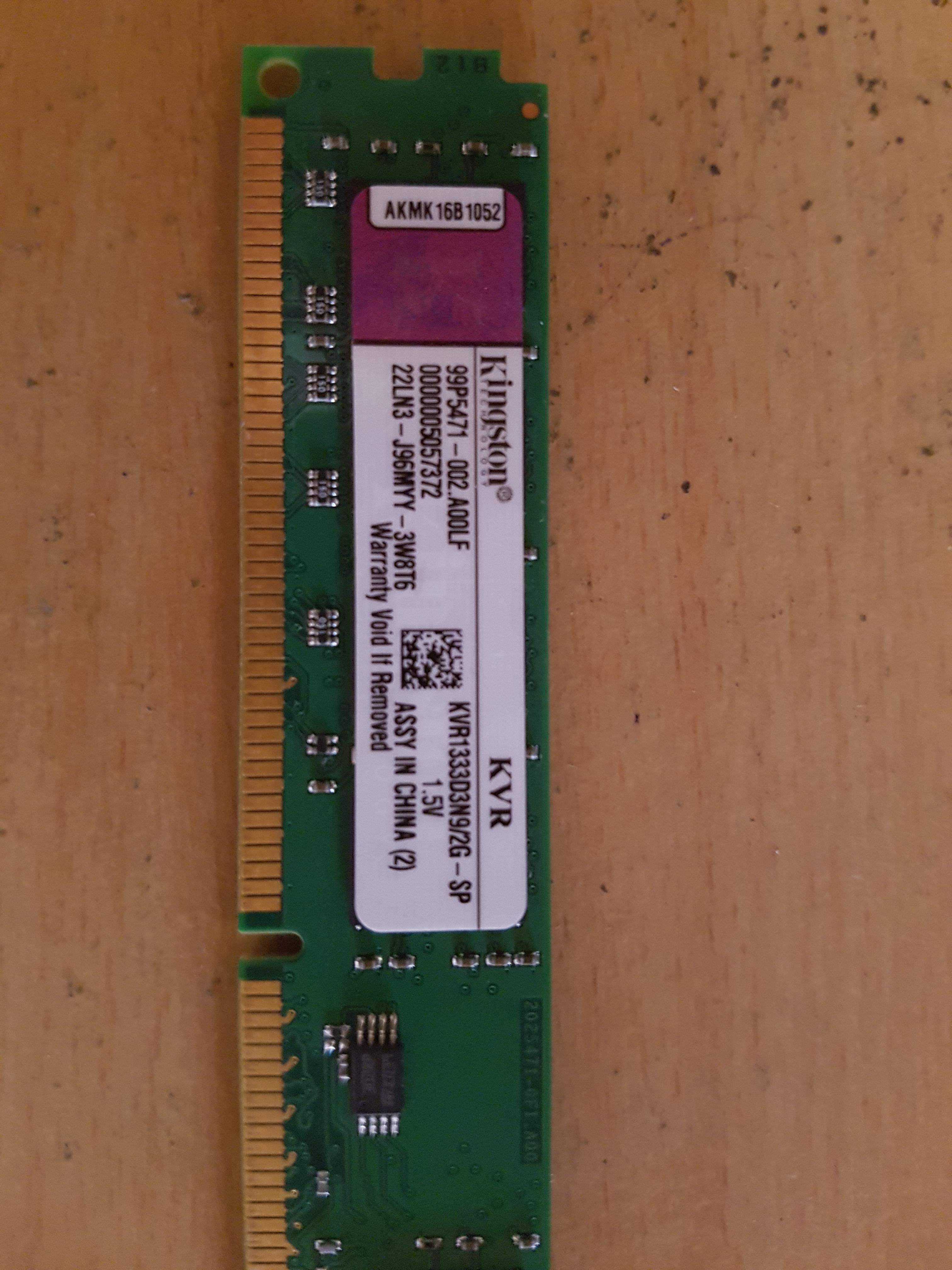

Kvr16n11/8 של קינגסטון

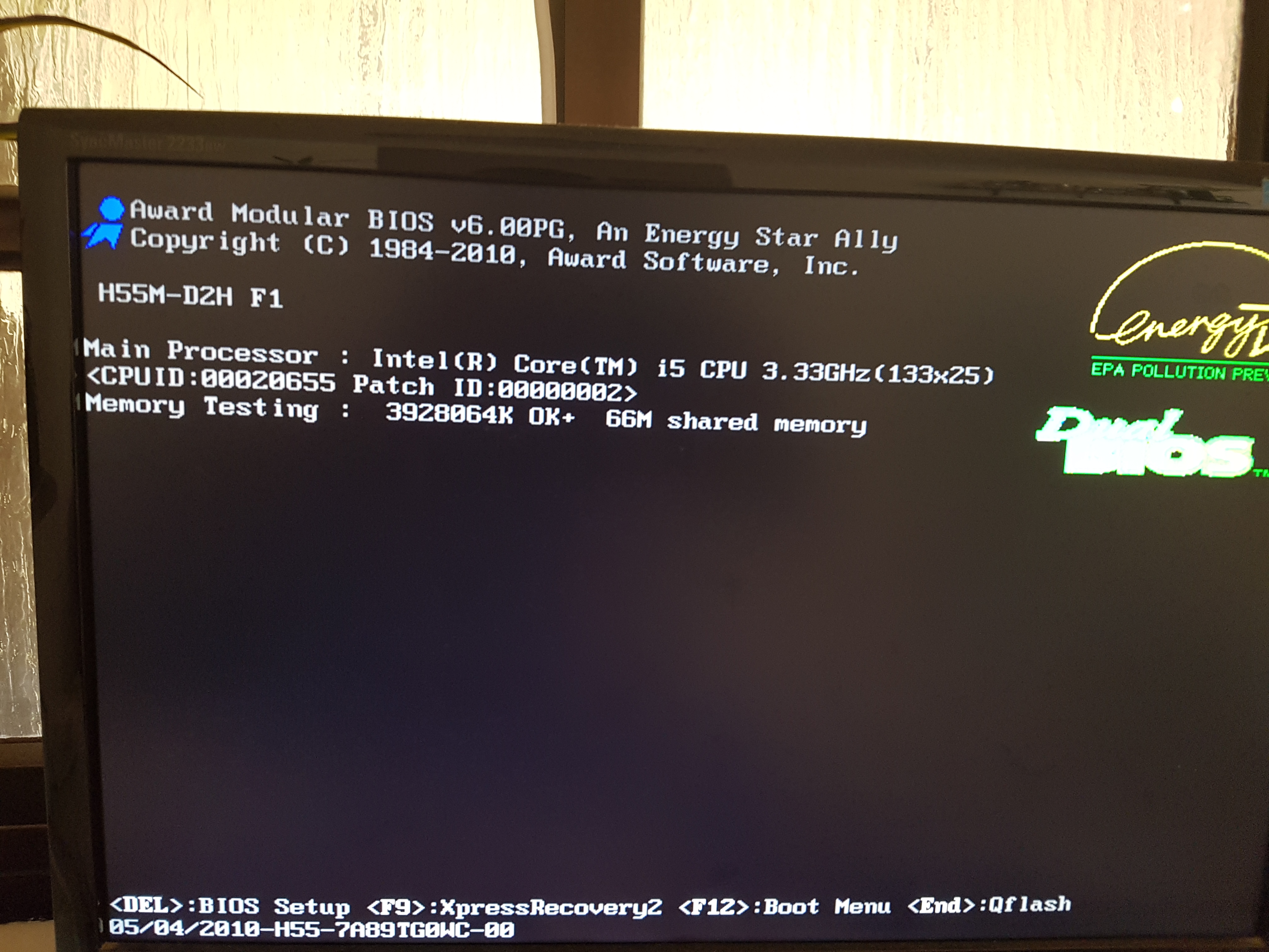

ניסיתי, לא עזר
זה שלב שמחשב מגיע ואז אושה יתחול כל פעם מחדש
התמונה שצילמת זה עם הסטיק 8 גיגה ?
עריכה :   כדאי יהיה לנסות לעלות את המחשב רק עם הסטיק 2 גיגה  בשביל לעדכן את הביוס ,  זה עוזר לתאימות זכרונות טובה יותר .
נערך על-ידי Yehudaa
לא. עם 4

אתה צריך זיכרון 4GB 1333MHZ שנקרא DUAL-SIDED (מה שאומר שיש צ'יפים משדי צידי הזיכרון (סה"כ 16 צ'יפים)
הזכרונות החדשים שמגיעים עם צ'יפים רק בצד אחד לא יעבדו על הלוח הזה.
