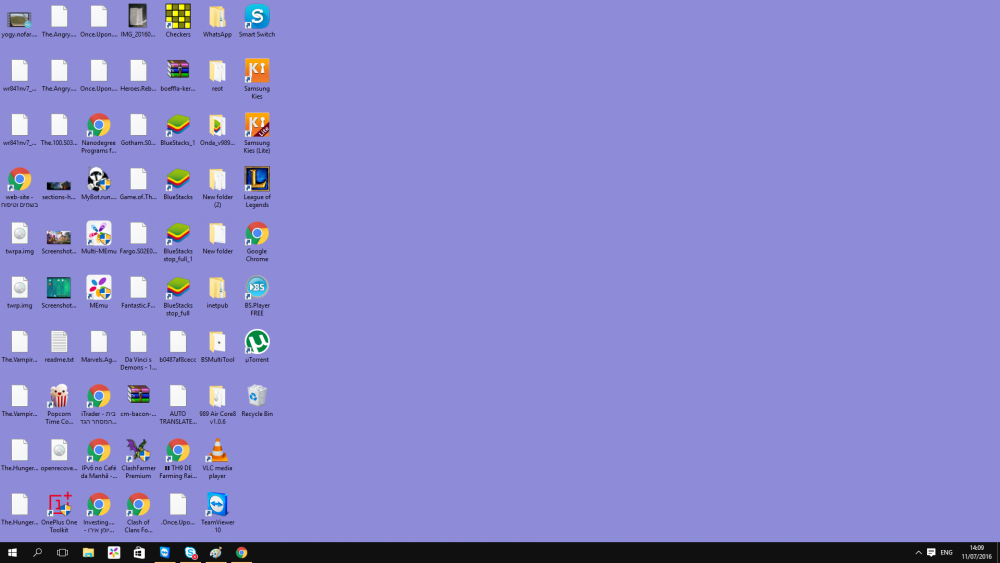

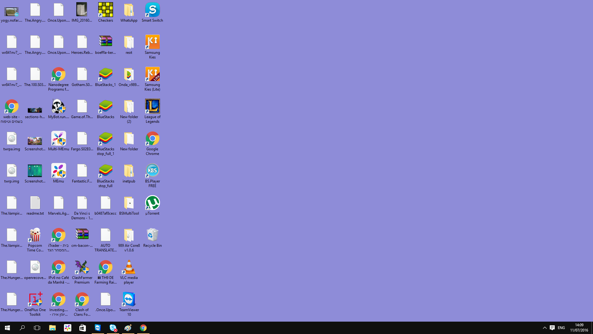

שלום בעיה בצבעי המסך חצי ככה חצי בהיר יש תמונה
זה לא בעיה בתמונה לא שחקתי בהגדרות ולא שניתי כלום
אשמח לעזרה תודה
א. לעשות PrntScreen יצלם תמונה "פנימית" של איך המחשב מרנדר את התמונה, לא איך המסך מציג אותה, אז התמונה תקינה לגמרי כל עוד המסך שמציג אותה גם תקין.
ב. אני אנחש שמדובר על מסך של סמסונג והפעלת את מצב הDemo בקטגורית הMagic color איפה שהוא בOSD.. אם אתה עושה איפוס הגדרות בתפריט של המסך ועדיין זה נשאר ככה, סימן שיש לך בעיה חומרתית במסך.

המסך של    lg-  דיי ישן 5 שנים
דגם w2486l
כן היית לי הרגשה שזה בעייה חומרה אבל לא היית בטוח
אתה ממליץ  לקנות חדש איאפשר לסדר ?
