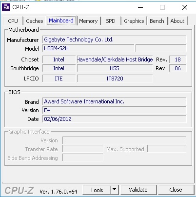

הלוח אם שלי הוא Gigabyte GA-H55-D2H rev 1.4

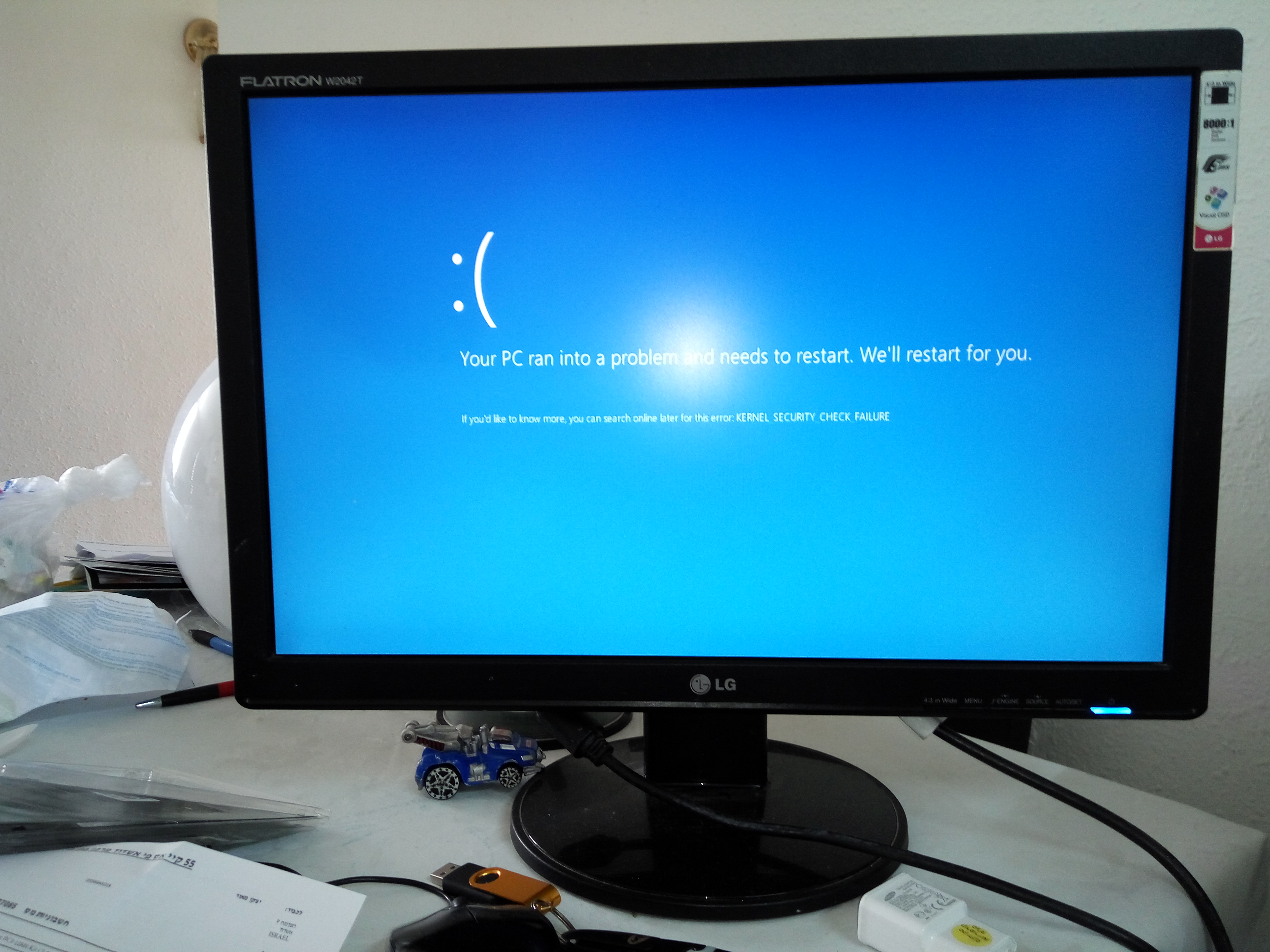

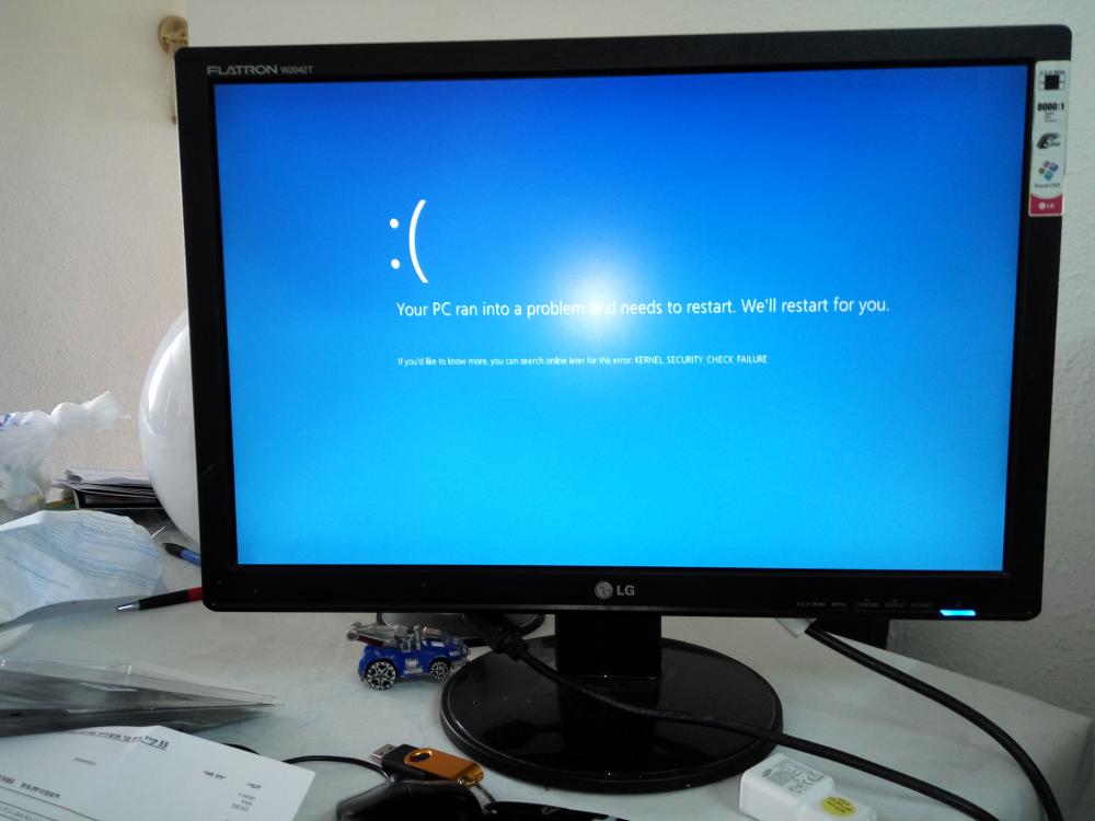

ניסיתי לחבר את הזכרונות אבל המחשב עושה reboot או מציג את השגיאה KERNEL_SECURITY_CHECK_FAILURE

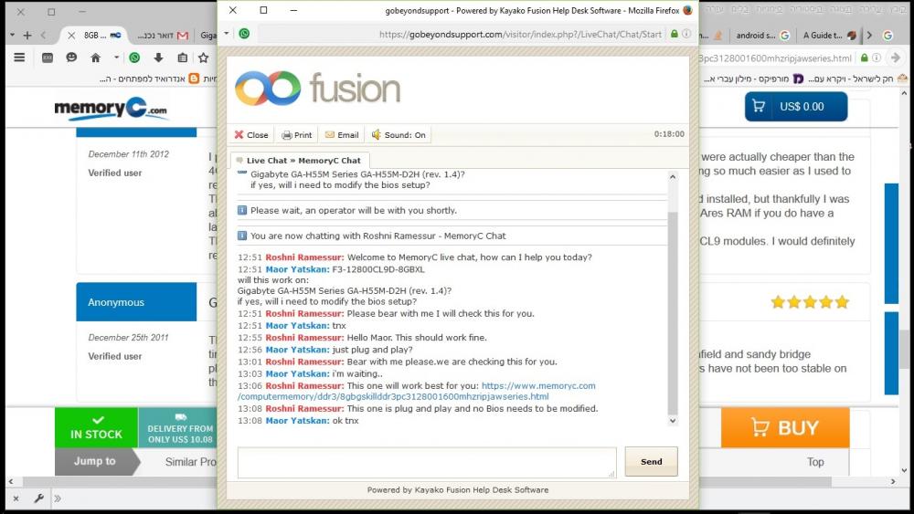

קניתי את הזכרונות אחרי שבדקתי באתר memoryc אילו זכרונות מתאימים ללוח אם שלי, המוצר החמישי ברשימה זה הזכרונות שקניתי.
אחרי שהסתבכתי התכתבתי עם נציג שלהם בצ'אט מצורף צילום מסך

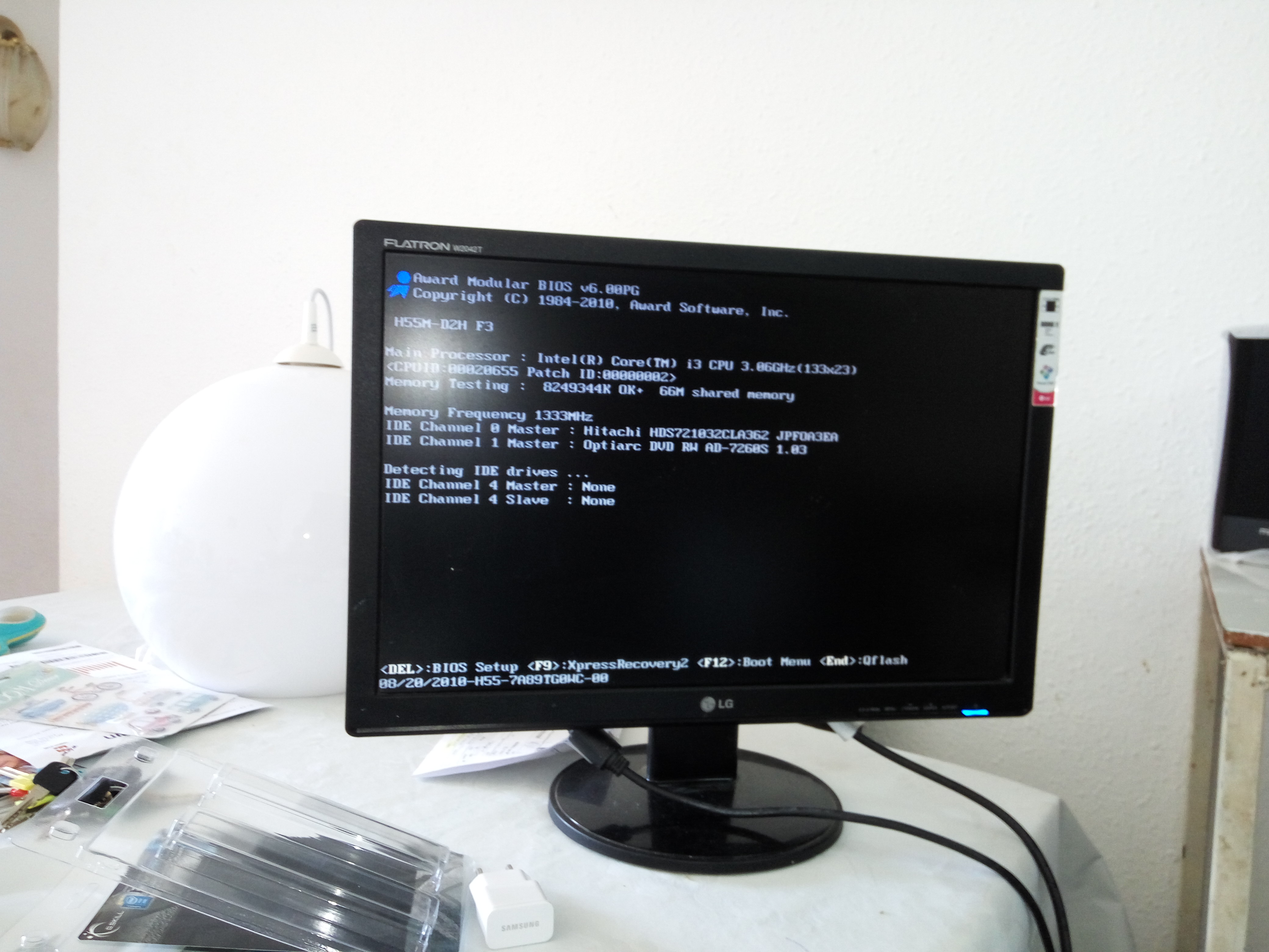

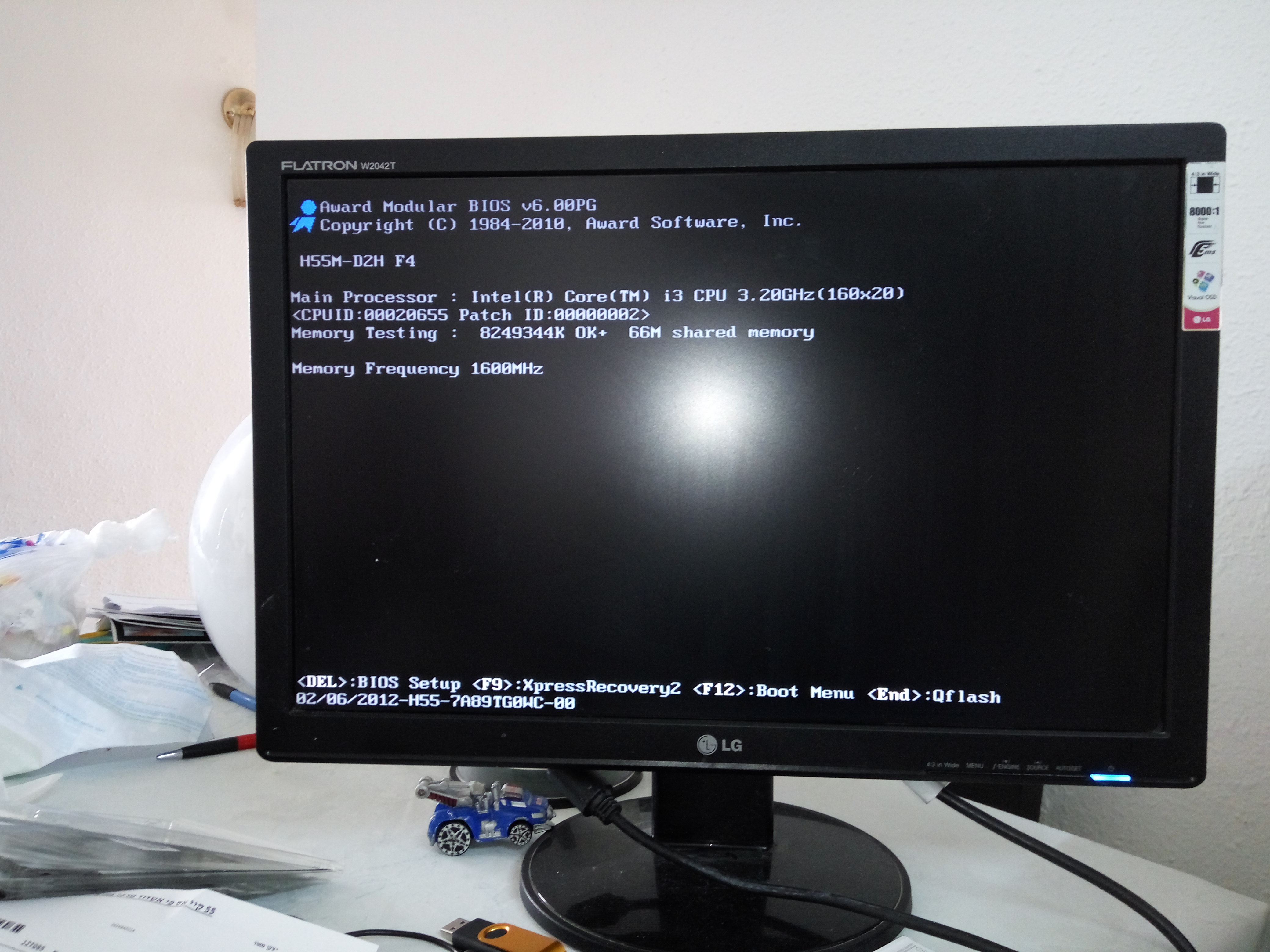

שידרגתי את הביוס מF3 לF4 (מבצע בפני עצמו )
ישבתי לילות שלמים (עד 4 לפנות בוקר) על כל מיני הגדרות בביוס (עפ"י חיפושים בגוגל) ולא הצלחתי.

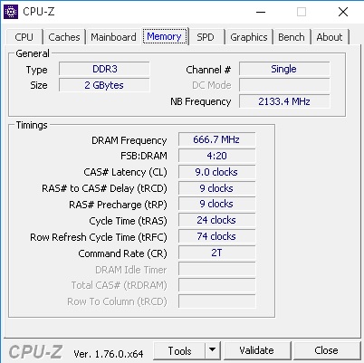

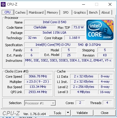

כרגע מותקן 2GB RAM במהירות 1333MHZ, מעבד i3, כרטיס מסך מובנה.

אורן היקר, אם תריץ בגוגל את השגיאה אתה תראה שהיא מוצגת ממגוון תקלות בחומרה, כך שרוב הסיכויים שזה בגלל הזכרונות.
הזכרונות זוהו בביוס, אני אעלה צילום של הביוס עם הזכרונות אם יש צורך. (כרגע החזרתי את הזכרון הישן והמחשב עובד עם ווינדוס 10 64 ביט).

הרגע התקנתי ווינדוס 10 נקי, למה להתקין שוב?! התקלה הופיעה גם כשהיה לינוקס.
להריץ MEMTEST עם הזכרונות החדשים אני לא יכול, לא עולה לי המערכת הפעלה.
כשהיה מותקן הלינוקס הייתה אופציה לעשות memtest אבל זה היה מגיע ל50% ונתקע או שהמחשב היה מכבה את עצמו.
סרטון שמדגים את התקלה
השינוי בין התמונות (המסכים השחורים) זה כי התעסקתי עם ההגדרות בביוס.
