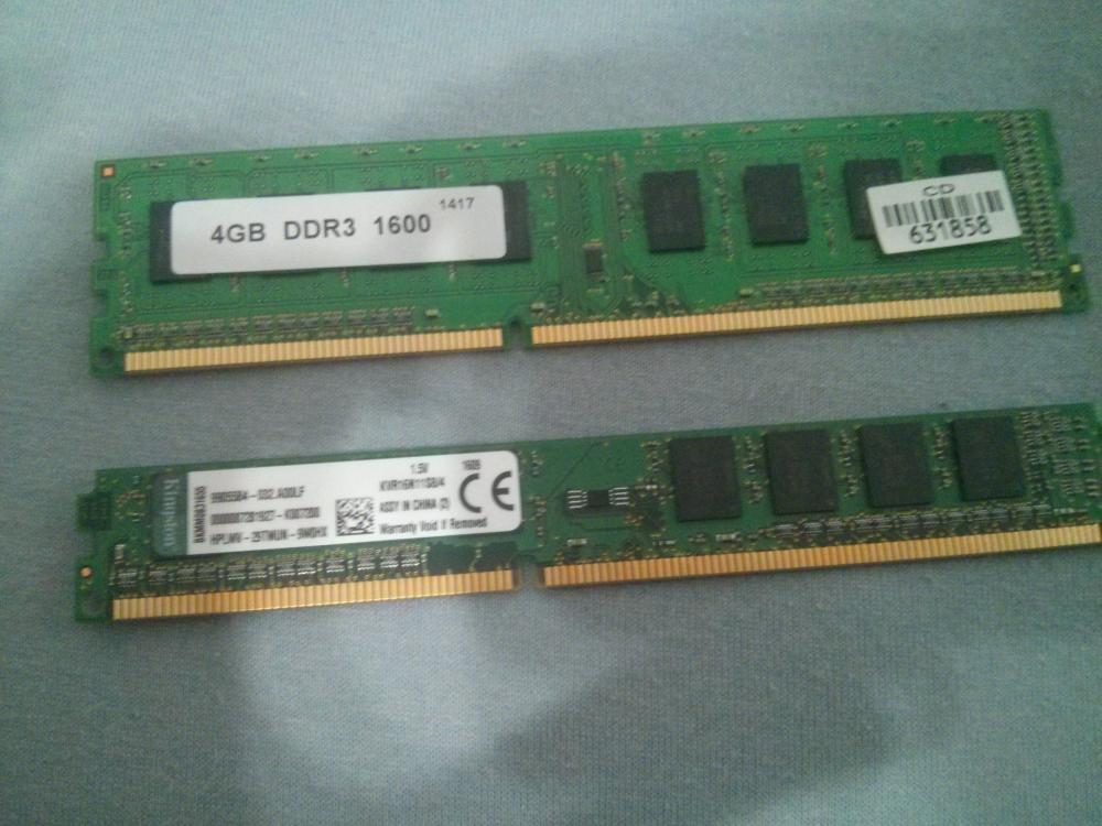

הדאגה היחידה שלי כרגע שגם אם אני יקנה כרטיס מאותו חברה , עדיין יהיה בעיה כיוון שיתכן ששינו את שיטת היצור של הזיכרון לעומת זה שיושב לי במחשב מלפני שנתיים...  בתמונה שצירפתי מופיע הסטיק של קינגסטון והוא חצי מהגודל של הHynix אפילו שעל הנייר הם עם אותם נתונים .
חג שמח.
גובה הזיכרון לא ממש רלוונטי (אלא אם כן הוא מפריע לגוף הקירור למעבד, וזה לא המקרה כאן). התמונה הזו גם לא ממש עוזרת כי אני לא רואה פרטים על הזיכרון של Hynix מלבד המדבקה שעליה כתוב 4GB DDR3 1600 ולכן אי אפשר לדעת בוודאות באיזה מתח ובאילו תיזמונים זיכרון זה עובד (אתה תצטרך לבדוק את זה בעזרת CPU-Z או בעזרת תוכנה דומה המציגה את נתוני ה SPD של הזיכרון). מצד שני, על הזיכרון של Kingston יש הרבה יותר פרטים (המידע שעל המדבקה הרבה יותר מפורט) ועבור הדגם הספציפי הזה אפשר למצוא גם דף מידע באינטרנט (קישרתי אליו בהודעה הקודמת).
שאלה - האם על הזיכרון של Hynix יש שבבים משני הצדדים (Double Sided)? אני יודע מדף המידע שעל הזיכרון של Kingston יש שבבים רק מצד אחד (זהו זיכרון 1RX8 המורכב מ-8 שבבים של 512MB, מה שבד"כ מכונה Single SIded מכיוון שיש שבבים רק מצד אחד של מודול הזיכרון). אם הזיכרון של Hynix הוא בעל 16 שבבים (מה שאומר שהוא כנראה 2RX8) יכול להיות שזה הגורם לבעיה. בד"כ לא צריכה להיות בעיה להפעיל מחשב גם כשזיכרון אחד הוא SS והשני הוא DS, אולם אם היא קיימת הייתי משער (ואני לא יודע את זה בוודאות) שהיא נובעת מלוח האם ובפרט - מערכת השבבים (כאן ערכת השבבים היא H81, שמיועדת לשוק הנמוך אז יכול להיות שהיא לא תוכננה לעבוד עם שילוב כזה של זיכרונות).

יש שבבים רק מצד אחד של הכרטיס.
וזה המידע מ CPU -z  על כרטיס ההינקס:
נערך על-ידי ghostship
טוב, אז יש לך שני מודולי זיכרונות בנפח של 4GB כל אחד שעובדים בתדר של 1600MHz בתיזמונים של 11-11-11 ובמתח של 1.5V ולשניהם יש שבבים רק מצד אחד של ה PCB (כלומר שניהם הם 1RX8), כאשר ההבדל היחיד בינהם הוא היצרן. לאור זאת אני לא יודע מהו הגורם לבעיית האי-תאימות בין מודולי הזיכרון ולכן כל מה שאני יכול להציע לך הוא להחליף את מודול הזיכרון שקנית בדגם אחר.

ידידי, הזיכרון שקנית הוא לא של הייניקס. מכרו לך זיוף כלשהו.
אין מצב בעולם שזיכרון של הייניקס לא יציג שם יצרן ותהיה עליו מדבקת נו-ניים
אז או שקנית מנוכל בארץ או שקנית מנוכל באיביי או אתרי קניות סיניים. מה שבטוח, זה שהייניקס אמיתי לא יהיה עושה לך בעיות...

תשמע הזיכרון הזה הגיע יחד עם המחשב , ואת המחשב קניתי מtms , חנות שלפחות לפני שנתיים היו ממליצים עליה קבוע. אמת שהזיכרון נראה קצת מפוקפק אבל עבד שנתיים בלי בעיות כולל משחקים כבדים .
