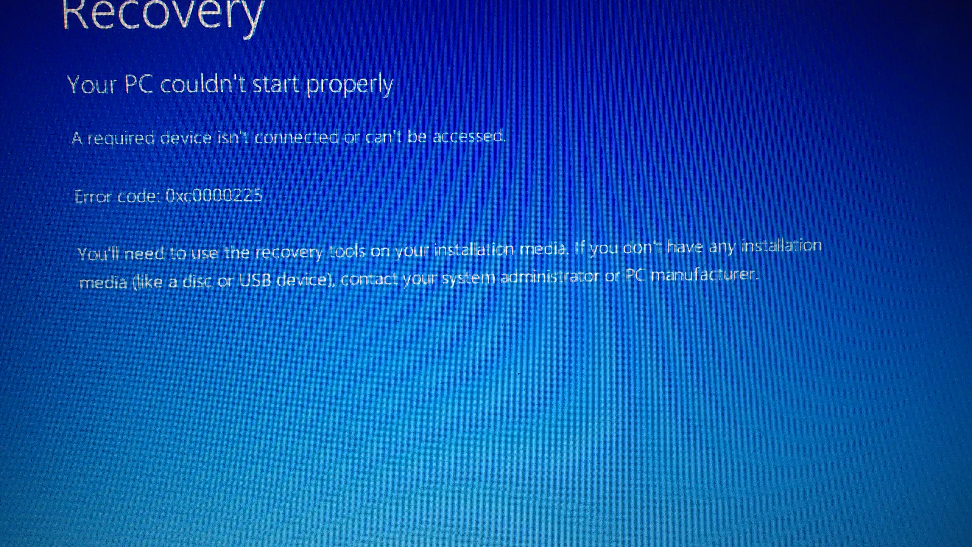

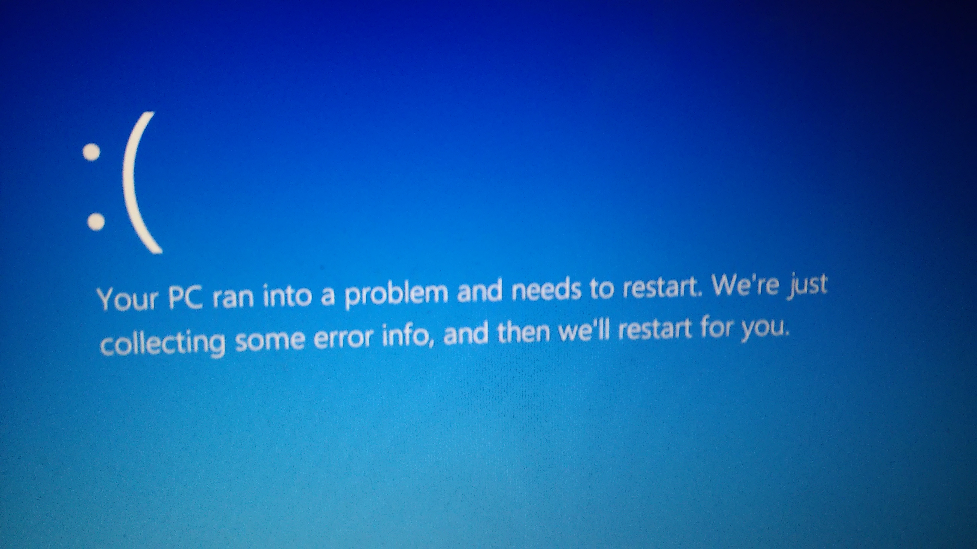

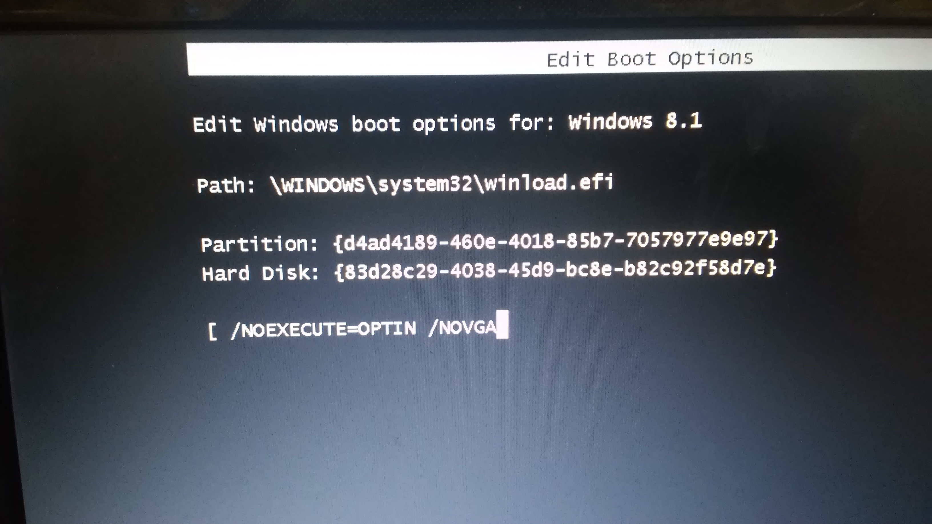

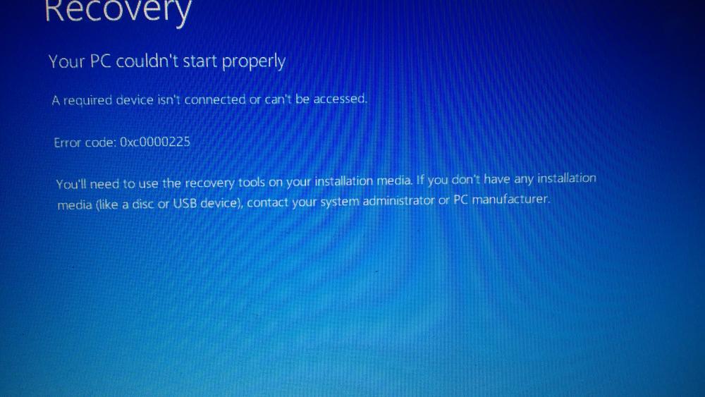

שלום, המחשב הנייד, אחרי שנה וחצי של טרטורים של עדכוני תכנה של ווינדוס, לא החזיק מעמד והחליט לקרוס. הוא נתן לנו שגיאה (0x000225) ואומר שצריך להשתמש בדיסק לתיקון המערכת. אממה, צרבתי דיסק, וגם עשיתי כונן פלאש, ואת שניהם הוא לא מעלה בבוט מיידי(את הדיסק און קי הבנתי שצריך להכין עם התכנה rofus על הגדרות gpt אבל זה עדיין לא עזר). נכנסתי למסך של בוטים, רק אין לי מושג מה אני אמור לכתוב לו כדי שיעשה בוט מהפלאש או מהדיסק. מישהו מוכן ברוב טובו לעזור לי? תודה רבה, וחג שמח.
(חוץ מזה, הוא המליץ לי כל מני דברים, הפעלה במצב בטוח, דבאגינג, וכו', אבל הוא לאמ מצליח להיכנס לאף אחד מהם :/ . לכן אני חושב שהאופציה היחידה היא עם הדיסק, כי המשפחה לוחצת לא להחזיר לנתוני בסיס מחשש לאיזו תמונה שלא גיבו..)

הבעיה היא שאני לא מצליח להגיע לשלב של ההתקנה, בשביל זה צריך להגיע לבוט, ואני נתקל במסך השחור הזה.
פשוט כנס לביוס - בד"כ מקש F2 או DELETE
לפעמים F10 ב HP.
ושם תגדיר את ה DVD או DOK ראשון לבוט.
כשתצליח ותגיע לשלב ההתקנה, פשוט על תפרמט\תמחק את המחיצה עם הווינדוס כמו שנאמר ותתעל המחיצה הקיימת.
הוא ייצור תיקיה windows.old ב C ותהיה לך גישה  לקבצים לאחר ההתקנה.
