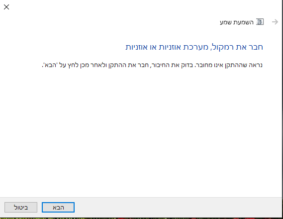

חיברתי ליציאה האחורית (לירוקה - למעשה ניסיתי בסוף בעולם) - אין שמע.
ניסיתי לחבר בחיבור הקידמי בכונן - אין שמע.

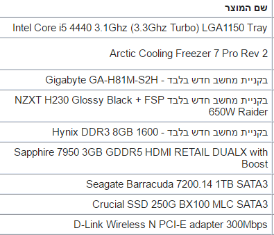

מצ"ב מפרט מחשב + מסך התקנים + צילום שגיאה
