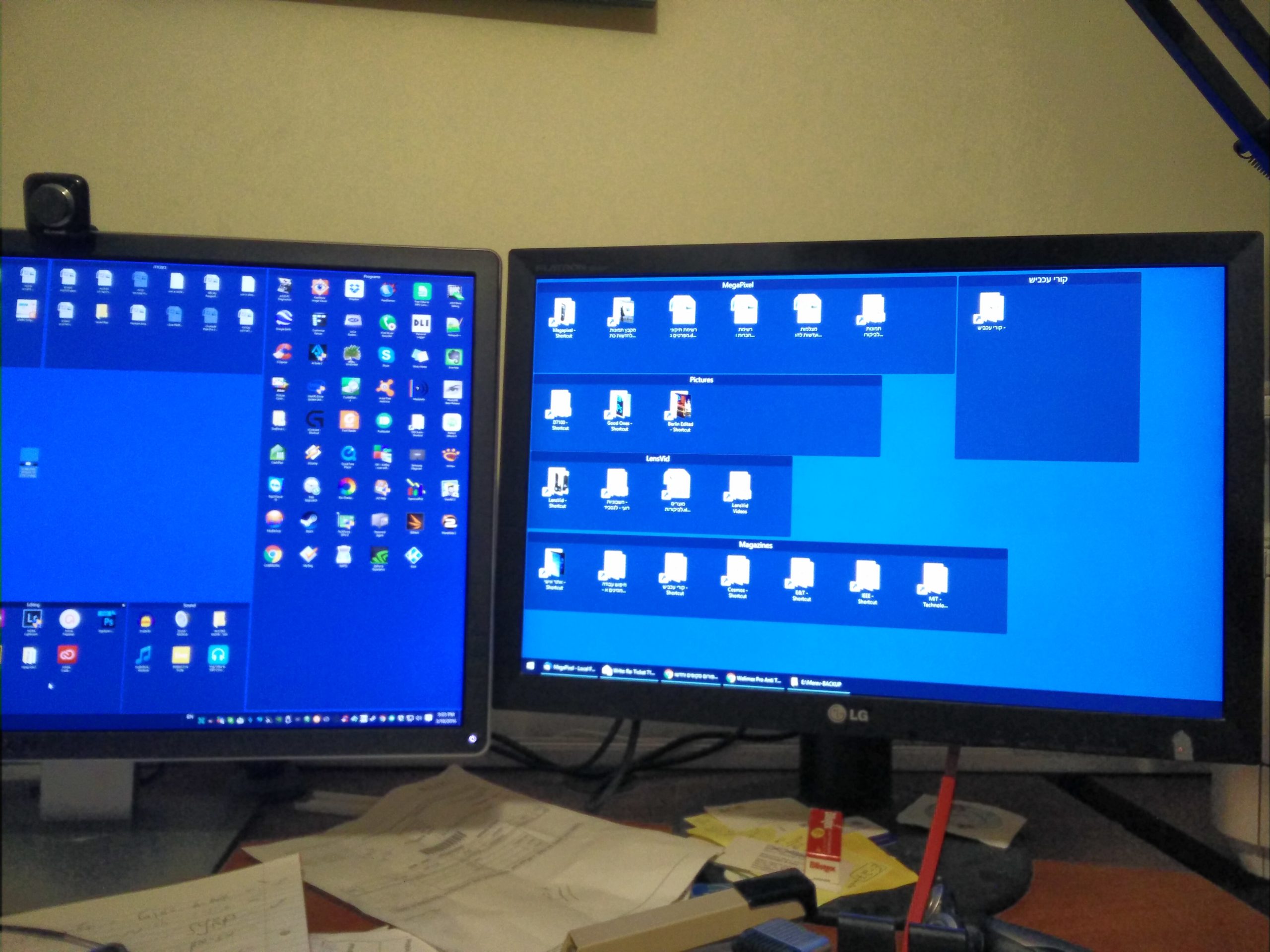

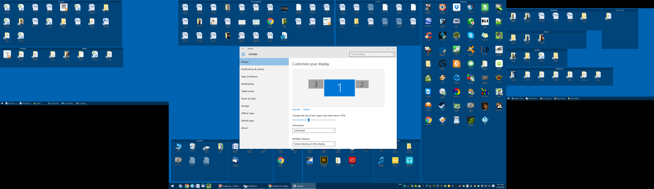

תמונות מסך (תמונה 1, תמונה 2) שמראות צילום מסך וצילום פיזי - שימו לב בצילום הפיזי (סליחה על הטשטוש) עד כמה האייקונים במסך הימני - 23" גדולים מהמסך המרכזי - 27" - המסך כמעט לא שימושי ככה וזה לא דרך לעבוד).
