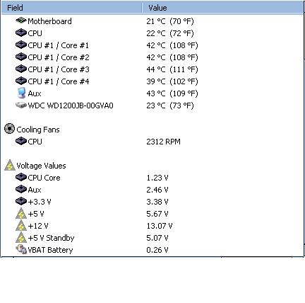

הנה תמונה של הטמפרטורות
קודם כל לי זה נראה כמו טמפרטורה תקינה לגמרי

1. לגבי התקיעות - זה לא החום. אולי זה משהו אחר ששייך ללוח או למעבד או לזכרונות, אבל 44 מעלות זה לא הרבה למעבד. תדאג לקירור טוב יותר מ-60 מעלות בערך, תתחיל לדאוג לתקיעות ממש מ-70-80 מעלות. תנסה להוציא את הזכרונות ולהחזיר אחרי ניקוי מגעים, אולי להשאר עם מודול אחד אם יש שניים... מן הסתם לוח או מעבד קשה יותר להחליף בשביל הבדיקה.

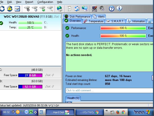

לגבי הארדיסק  האמת לא יודע בן כמה הוא מצבו מצויין לפי התוכנה שדרכה אני בודק ארדיסקים לא מתקתק ולא משמיע רעשים דגם WD 1200 120G
ללתוכנה קוראים Hard Disk Sentinel
שהיא מצויינת  ברגע שאני שם לב שארדיסק מתחיל לרדת מתחת ל40 אחוז אני מגבה קבצים.

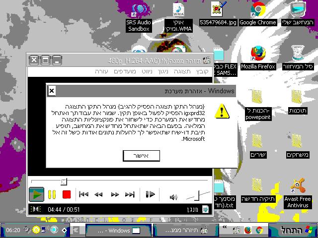

אבל לגבי הכרטיס מסך המובנה  אני מצרף תמונה של מה שקרה לפני  חצי שעה כשרציתי לצפות בסרטון ביוטיוב
אחרי ההפעלה מחדש  המסך חזר לצבע רגיל אך  הנסיון השני גם לא צלח ובפעם השניה הוא בכלל עשה ריסטרט לבד והודיע שהמערכת שוחזרה
בכל אופן כרגע הוא מעלה יוטיוב אך עדיין אני חושד בVGA שעל הלוח אם  תקן אותי אם אני טועה.

איש יקר, זה לא קשור לא למסך ולא למערכת ההפעלה ולא לדרייברים.
כשהמערכת "קופאת" עם התמונה על המסך זה לא הדיסק או התוכנה (מערכת הפעלה/דרייברים). זה השילוש (לוח, מעבד, זכרון).
מעבד החלפת, זכרונות יש לך לבדוק, אבל לפי הבעיה שצילמת (היציאה למסך היא מלוח האם) נראה לי שיש לך בעיה של לוח אם שנדפק.
לדעתי אם החלפת הזכרונות לא תעזור - תחליף אותו.
