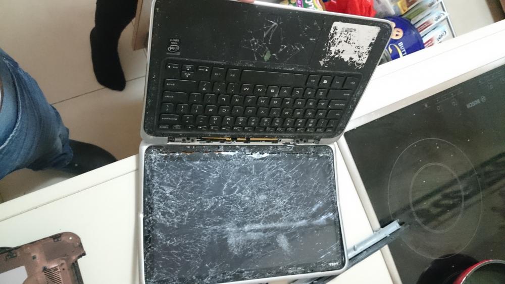

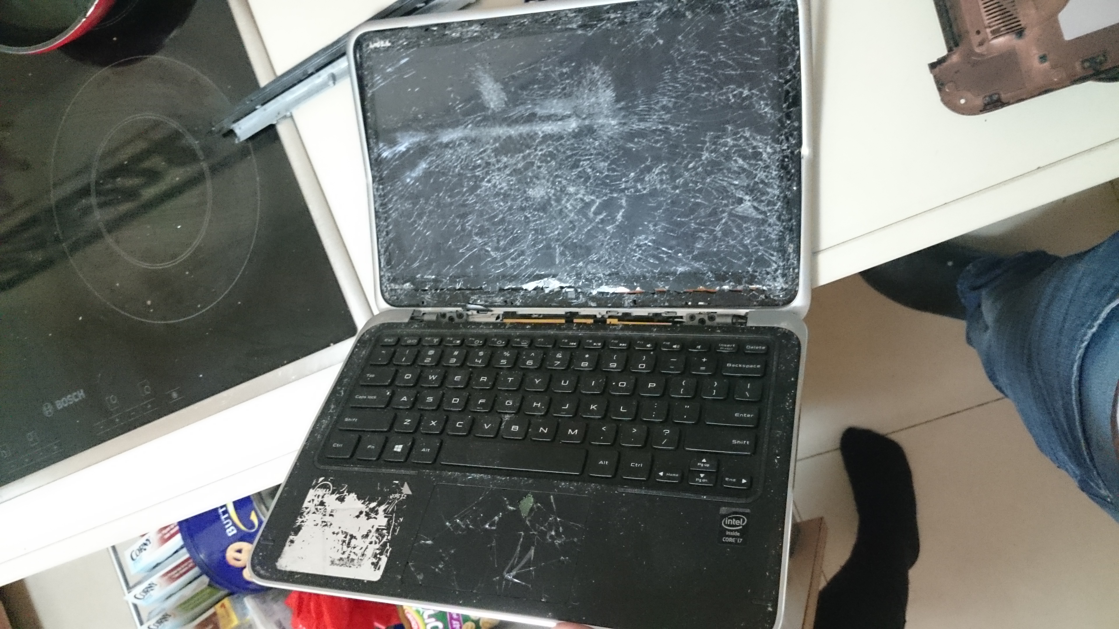

תאונה מצערת קרתה לxps12 שלי.

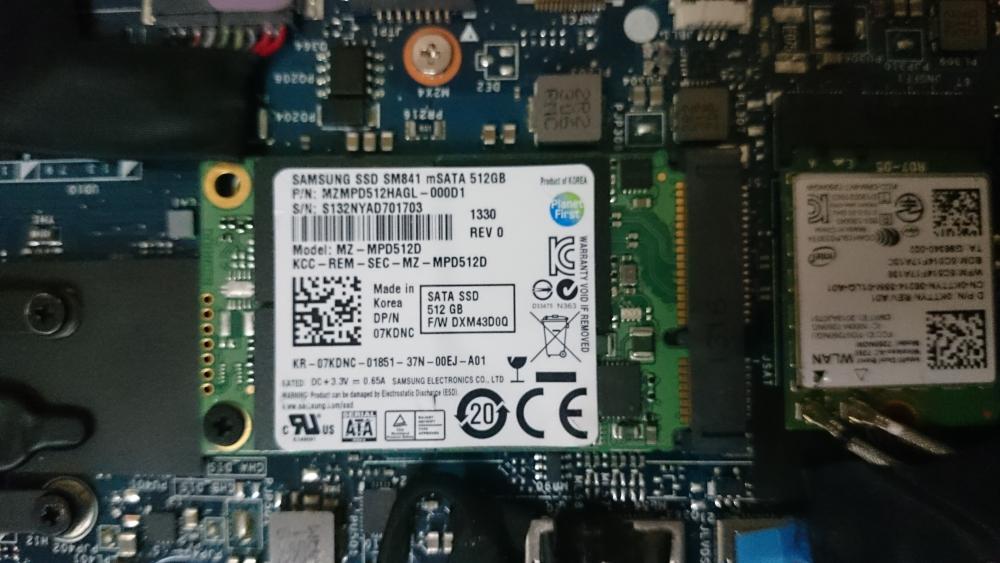

הSSD מכיל את כל החיים שלי בערך. נראה שהוא שרד. מה דעתכם?
אם כן, אם אני אחבר אותו למחשב אחר במקום SSD קיים, האם הכל יפתח רגיל?
האם יש דרך לפתוח את מה שיש בפנים גם מבלי לחבר אותו למחשב אחר?

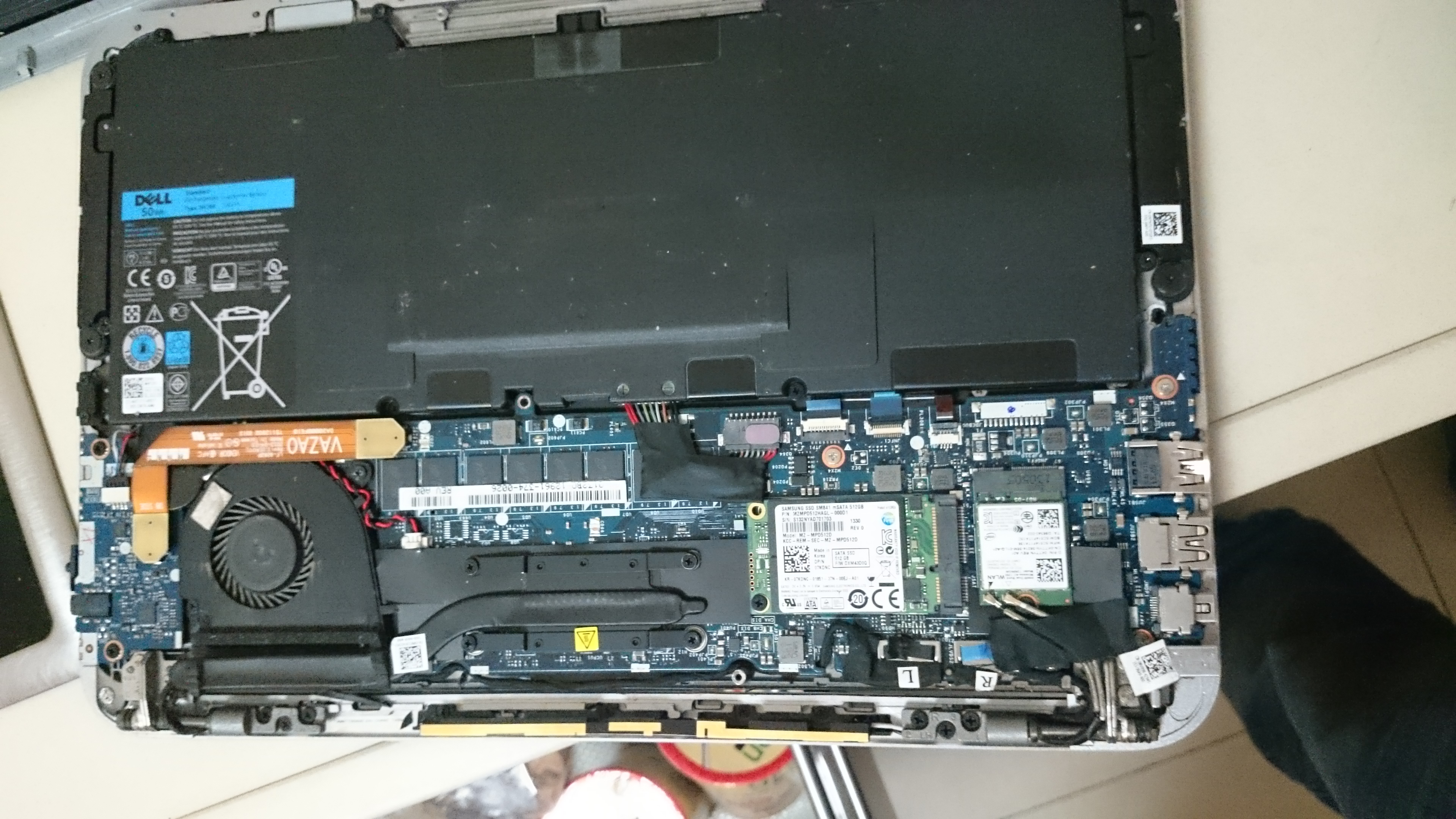

:eek2:מה עשית לו? מהתמונות הSSD נראה בסדר. המחשב נדלק בכלל?
לא נדלק. נפל מהקטנוע באמצע נסיעה וחטף כמה מכוניות לפני שהספקתי להרים אותו.
אפשר לחבר את הSSD הזה גם ללפטופ סטנדרטי שרץ על הארד דיסק?
אתה חייב לפטופ עם יציאת MSATA, לא לכולם יש. אפשר גם לקנות מתאם.

לחלץ מידע מתאם יספיק. במחשב החדש תוודא שיש MSATA ואפשרות לעשות ממנו בוט.

יש מתאמים חיצוניים ופנימיים. חיפוש זריז בזאפ העלה שמחירם בארץ הוא 100 ש"ח ומעלה! :cwm31: באיביי הם מתחילים ב9 ש"ח כולל משלוח.
