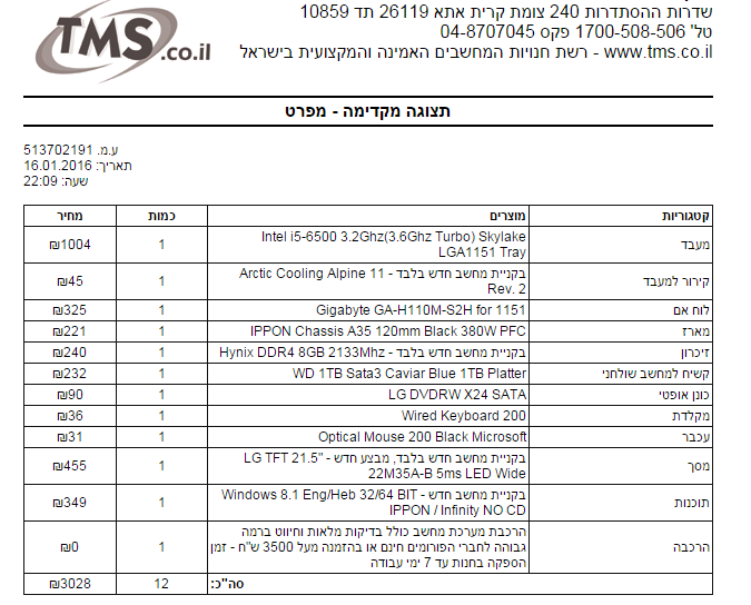

דרוש מפרט בכ 2.5-3K למחשב ביתי לסטודנט. תודה מראש!
1. מה התקציב המקסימאלי? 3000
א) האם לנצל את כל התקציב או לנסות ולחסוך? לחסוך
2. מה שימושי המחשב: עבודה משרדית, אופיס, לראות סרטים, אינטרנט
-מהי הרזולוציה הטבעית (מקסימאלית) של המסך שיחובר למחשב (ניתן לציין גם גודל מסך). אזור ה 21' (צריך המלצה למסך טוב גם כן שטוב לעיניים)
-לאילו הגדרות גרפיות מיועד המחשב (נמוכות/בינוניות/גבוהות)? בינוניות
3. ציוד הקפי - מקלדת, עכבר, רמקולים , מסך
4. האם יש רכיב שאין צורך לכלול במפרט? לא
5. עד כמה חשוב השקט בסולם של 1 עד 8 (8 = יש לנסות ולהקפיד על השקט)? 8
6. האם מתוכנן אוברקלוק ? לא
7. האם האם יש צורך לכלול מערכת הפעלה/אופיס ו/או הרכבת מחשב בחנות? מערכת הפעלה + הרכבה. בלי אופיס בלי דברים נוספים רק וונידוס
8. האם ישנה העדפה לרכוש את המחשב מחנות ספציפית? אזור ת"א + רמת גן - הכי נח אזור רמת החיל/קניון איילון
9. מתי מתוכננת קניית המחשב? עכשיו
10. האם חשוב לשמור על אופק שדרוג המחשב? האם מתוכנן שדרוג מאסיבי של המחשב בעתיד? לא/לא ידוע
12. הערות נוספות, פירוט מורחב ושונות:  חשוב לי זיכרון גדול לאחסן סרטים ותמונות, והכי חשוב שהמחשב יהיה מהיר
* קיבלתי הצעה אחת אני מצרף אותה כאן אבל היא נראת לי קצת יקרה יחסית למה שמציעים מה דעתכם? אודה מאד לעזרתכם
