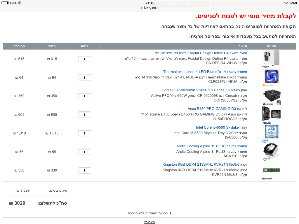

חוות דעת על מפרט ב3000₪ המהווה בסיס טוב עם אופציות לשדרוגים בעתיד
שלום לכולם,
בשבוע שעבר המחשב ששירת אותי נאמנה כ-10 שנים שבק חיים ?
שאותו דרך אגב קניתי לאחר התייעצות בפורום זה (חפשו הודעות שלי משנת 2005 ?)
אז כפי שאתם מבינים אני לא אדם שמחליף מחשב כשטכנולוגיות מתיישנות אלא רק אם הוא מת ?
כך שכל מה שחשוב לי במפרט שהרכבתי זה שיהיה מחשב עם החלקים העדכניים ביותר שאפשר מבחינת התקציב
ואת החיבורים שאני צריך ועל כן אפרט את שיקול דעתי בבחירת המארז הלוח והספק
(שימו לב שהמפרט אינו כולל דיסקים קשיחים, ssd וצורב כיוון שאותם אעביר מהמחשב ז״ל, וכמו כן גם כרטיס מסך כיוון שאותו ארכוש מתישהו כשארצה)
מארז - חשוב לי שיהיה שקט עם איכות בניה טובה עם מקום ללפחות 5 כוננים קשיחים וגם שיהיה יפה
לוח אם - שיהיה איכותי עם חיבורי usb 3.1 וגם חיבורי usb type c ושיהיה בעל 5 כניסות sata לפחות
ספק כח - מספיק חזק שיאפשר בעתיד הוספה של רכיבים נוספים ללא בעיה
אשמח לקבל את חוות דעתכם על המפרט שבתמונה
תודה רבה ושבת שלום ?

הערכת שבבים של הלוח היא B150. עם כל הכבוד לעיצוב ולמגוון היציאות בגב הלוח, עדיין, זה נועד למשוך אותך .
הייתי הולך על לוח עם ערכת שבבים יותר מתקדמת בתקציב הזה,
אם לדוגמא נלך על לוח של Z170, תקבל ערכת שבבים מאוד מתקדמת, לוח מתקדם, אבל לא לוח מאוד נדיב ביציאות שלו ב600-630 ש''ח.
אם תרצה לוח קצת יותר ''נדיב'' אפשר ללכת על הH170 שהיא גם די מתקדמת ויותר טובה מהB150. בכל מקרה אם נלך על DDR4 לא תמצא הרבה הבדל בין הלוחות של הH170 לבין הZ170 ולדעתי עדיף ללכת כאן על הZ170. (אם אני טועה תקנו אותי בבקשה).
לגבי המארז שלך, אני חושב שזה הרבה למארז, לא שהמארז הזה נותן לך איזה אופציה מיוחדת ששמתי לב אליה, לא שאני מבין גדול במארזים. אבל אני חושב שאפשר לחסוך קצת על המארז. בכל מקרה, אתה לא צריך קירור נוסף למארז.
יש מארזים שראיתי בעין, הNZXT די מאכזבים, ראיתי אותם בעין ודי התאכזבתי (יחסית למחיר ). יש מארז שנראה לי די פנטסטי במחיר די סביר.
אני בטוח ב100% שיש כאן אנשים שמבינים הרבה יותר ממני במארזים, או בכל תחום אחר של חומרה, ויש להם יותר ניסיון אז, אל תתבסס רק על מה שאני אומר.

קודם כל המארז הוא יפה, ואם אני קונה מארז ב400 שקל אני חושב שבמחיר כזה המארז צריך להיות איכותי אך גם יפה.
יש לו דלת, שמסתירה את הכוננים, מסננים למאווררים מפני אבק, שים לב כמה מפרצים לכוננים, נראה מארז מעולה.
הקירור למעבד שלך, אם עכשיו חסכנו על המארז, הייתי בהפרש לוקח קירור יותר טוב, כי הקירור שהבאת לא כל כך נראה לי.
הייתי מעדיף קירור יותר רציני, כמו הקירור הזה

Nargsi קודם כל תודה רבה על תגובתך המהירה והמפורטת ?
האמן לי שלפני שפרסמתי כאן את הפוסט לקחתי בחשבון גם את המארז antec p100 שהצעת ואפילו הייתי די סגור עליו כי הוא נראה כמו מארז שנותן המון תמורה יחסית למחיר, אבל...... כל זה נשכח ברגע שראיתי את הביקורת הבאה עליו!
שים לב כמה איכות הבניה שלו גרועה ואיך הוא מתקפל בקלות, כך שתוספת של 200₪ תמורת מארז איכותי שקצר שבחים בהמון ביקורות נראה לי שווה
מה גם שמארז זה רכיב שאתה לא מחליף ואם הוא מספיק טוב הוא יכול גם להישאר איתך למחשב הבא
עכשיו לגבי הלוח, האם יש הבדל גדול מבחינת ביצועים בין צ׳פסט b150 לבין h170 שבשבילם שווה לוותר על החיבורים הרבים שנותן הלוח שהצעתי?
האמת, לא מאמין שantec ייצרו מארז שהוא לא זול עם איכות חומרים כה ירודה. אבל... רשמתי לעצמי.
מתכת זולה, אני מאמין שעיקום קטן ו...

אני לא יודע לגבי החברה שאתה מעוניין בה, לא יצא לי לשמוע עליה באופן אישי, לטוב ולרע. אבל אני מאמין שעשית שיעורי בית.
בכל מקרה, בהמון סניפי אייבורי יש מארזים בתצוגה, הייתי ממליץ לך ללכת להתרשם ולראות, בין השאר יש (לפחות איפה שאני הולך) מבחר של 10 מארזים פופולרים בערך. שאתה מחכה רבע שעה בתור אתה די מתעמק בזה ;)
ה330R של crosair .נראה מעולה, ראיתי עליו כמה ביקורות ולא מצאתי כל אזכור לאיכות ירודה של המתכת, אבל... יכול להיות שלא ראיתי את הנכונים, שוב, לך לאייבורי, מגע לדעתי זו הדרך הכי טובה ונכונה לבחון דברים.
לגבי הלוח, לא יצא לי להתנסות בשני מערכות מחשב שהחליפו להם לשני לוחות עם ערכת השבבים הזו, על הנייר, הZ170, שאם אני לא טועה עדיף על הH170, בכל מקרה, שני הלוחות אמורים להיות עדיפים על הלוחות עם הB150. אבל... לא יודע עד כמה זה יורגש. בעבודה כבדת משאבים אמור להיות יתרון לH170 והZ170. שוב, לא התנסיתי במערכות חופפות עם לוחות שונים כך שאיני יכול להעיד על כך. אני אומר את זה 'על הנייר'.
דרך אגב, רק עכשיו :( שמתי לב שלקחת זכרון DDR4, והלוח שהבאת תומך בDDR3. בתקציב כזה לא הייתי מתפשר ולוקח DDR3
מלבד כרטיס הקול שאני חושב שטוב יותר בלוח שהבאת, לא התעמקתי כל כך, אין הרבה הבדל. כמובן שהלוח שאציג בפניך הוא תומך בDDR4

בשני הלוחות יש לך 6 יציאות SATA 3.0, בשניהם יש לך USB Type C וההבדל בתכלס מבחינתך הוא יציאות הUSB3. מכיוון שאנחנו לוקחים לוחות די נדיבים בו ואראה לך משהו שאולי לא ידעת עליו :

בכל מקרה, הנה פתרון לבעית הUSB-ים , אבל, זה עניין שלך, בסופו של דבר אתה משלם. אני בלי לחשוב פעמיים הייתי לוקח את הלוח עם הH170, יש במחיר כמעט וזהה לוח עם Z170, אבל חסר לו USB Type C אבל הוא נראה לי לוח מעולה, הנה הוא.
https://www.ivory.co.il/catalog.php?id=17035
חשוב לי להדגיש שH170 יש לוחות יותר זולים שלא לקחתי אותם להשוואה לא בגלל שהם פחות טובים או משהו כזה... אלא בגלל שרציתי להראות לך שבאותה רמת מחיר אתה יכול לקבל ערכת שבבים טובה יותר. (לאדם יש תכונה לחשוב שדבר זול יותר הוא פחות טוב, לכן, בחרתי בשני לוחות תקציביים דומים).

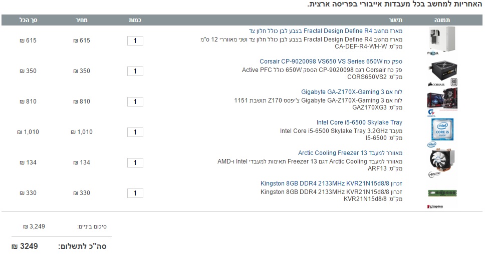

בכל אופן אני מעוניין בDDR4
בוודאי שאני מכיר את האופציה לשדרוגים דרך PCI,
אני איש מחשבים אבל בכל זאת מחפש חיזוקים לבחירות שלי :D
מה גם שאני מעדיף לשמור את חיבורי הPCI האלה לרכיבים שכניראה אצטרך בעתיד
כך שאני מעדיף שהלוח יכיל כרגע את כל החיבורים הדרושים לי
אני אפילו מווכן לחרוג במעט בתקציב וללכת על הלוח הזה,
שכולל DDR 4 , את כל החיבורים שאני צריך והוא גם עם צ'יפסט Z170 שעליו המצלת,
שאני מבין גם שאפילו יאפשר לי אוברקלוק קטן למעבד אם אצטרך
https://www.ivory.co.il/catalog.php?id=16784
את שאר המפרט ערכתי לפי המלצותיך, הורדתי את המאוורר הנוסף למארז והחלפתי את הקירור למעבד עם הקירור עליו המלצת, ראה מפרט מעודכן
מה אתה אומר ?

אני לא מבין ענק בOC, ואתה איש מחשבים, אז יכול להיות שתתקן אותי אבל... בשביל לעשות OC לא צריך מעבד מסדרת מסדרת K ? כלומר, 6600K ?
לגבי הלוח, אתה בטוח שאתה צריך לוח כל כך יקר, שנותן פונקציות שקשה לי להאמין שתשתמש בהם ? שמע, אני לא נכנס לך לכיס, אני לא עבדתי בשביל הכסף הזה, וזה הכסף שלך. אבל אתה בטוח שאתה רוצה לקנות לוח כל כך יקר רק בגלל יציאות USB ?
הלוח של גיגהבייט גם תומך שבמערך כרטיסים אם אני לא טועה, ולכן, אתה משלם גם על זה. אתה באמת צריך פונקציה כזו ?
בתכל'ס הלוח נותן לך 6 חיבורי USB 3.0, חיבור אחד של USB 3.1 וחיבור אחד של USB Type C.
אני אכן חושב שכדאי לך לחכות שמישהו שיותר מבין בלוחות אם יגיב כאן לגבי הערכת שבבים (שונא את המילה הלועזית), והשאלה אם יש הבדל גדול בין הH170 לZ170, ובשימושים שלך כמה ישפיע מעבר מB150/H110 לH170/Z170, אם בכלל ?
כי אם אין הרבה הבדל בין הלוחות היותר פשוטים אתה סוגר את העניין ב400 ש''ח, אם אין הבדל בין הH170/Z170 זה הפרש שיכול להיות באזור ה200 ש''ח.
מבין ?
אגב, הקנייה חייבת להיעשות באייבורי ? אתה מרכיב את המחשב ? כי הראם באייבורי טיפה יקר...
ואני לא התייחסתי עד עכשיו לספק אבל בעקבות הלוח, המחשב מתוכנן להיות בגיימינג כבד ? כי ספק של 650W זה המון, ויש ספקים הרבה יותר איכותיים אבל בפחות הספק...
