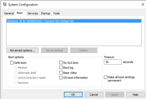

האם אפשר לבטל דואל בוט [תמונה]
c1609989033f5007d8b9a5fedf6e3cbc.jpg גם אחרי פירמוט מופיע המסך הזה באתחול
יש אפשרות לבטל ?

אפשרי,
אתה צריך לבטל את הרישום של המערכת המשנית בספרייה שנקרת BCD.
אם אתה רוצה לראות איך זה נראה תתחבר למערכת ההפעלה שלך (שאתה רוצה להשאיר),
ותפתח CMD עם קליק ימני ו - Run As Administrator
תקליד:
BCDEDIT
זה ייתן לך פלט מסויים עם כל המערכות שאתה יכול לבחור מהן בעת האתחול.
עכשיו דרך פשוטה מאוד לשנות את זה היא דרך ממשק גרפי בחלונות,
נכנס לחיפוש (יש לך Windows 8.1 אז אתה צריך להקליד במקלדת בו זמנית Windows key + s),
תחפש msconfig ופתח את הכלי.
תבחר שם את הלשונית Boot ואז תסמן את המערכת שאתה רוצה למחוק.
תלחץ Delete
Apply \ OK
והפעלה מחדש.
שים לב שהמערכת שאתה עובד ממנה כרגע מסומנת כ - Current (צירפתי תמונה).

למה מופיעות שתי מערכות בעת הטעינה? ייתכן שהתקנת מחדש את מערכת ההפעלה, בחרת להתקין באותו כונן של Windows אבל לא ביצעת פירמוט (אתחול) לדיסק לפני ההתקנה? תסתכל אם יש לך תיקייה בשם windows.old בכונן C:. אם כן אז לא רק שזה מופיע פעמיים זה תופס לך כפליים מקום.msconfig.jpg.77009870541be48bb818395466c

עשיתי אתחול לדיסק מהביוס ואז עליתי עם dok אחרי ההתקנה עלה לי הדואל בוט
בגלל שהמחשב נתקע עם מסך ריקוברי עם שגיאה לכן עשיתי פרמוט וכן מחקתי את הכונן .
האם עדיין יעזור מה שכתבת לי? תודה רבה
כן זה יעזור לך.
עקרונית המחשב עולה ואז מציב לך את כל הרשימוים שבתוך הBCD אתה פשוט לפי מה שאמרתי מסיר משם את הרישום המיותר וברגע שיש רק מערכת אחת שמופיעה שם זה לא יציג את המסך הזה.

מצוין הצליח לי תודה רבה
