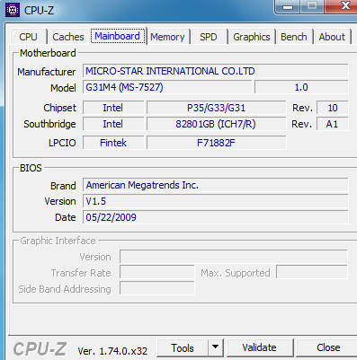

אהלן, יש לי מחשב ישן ופשוט מאוד. הוא עושה רעש והוא ניהיה ממש איטי. העלתי תמונה של לוח האם שלו.
המעבד שלו הוא pentium dual core cpu e5300 2.6ghz וזיכרון הראם שלו הוא 2 ג'יגה.
אני לא רוצה להשקיע במחשב חדש, כל מה שאני צריך בסך הכל זה אינטרנט לא יותר מזה.
השאלה שלי אם אני אקנה מאווררים חדשים ואוסיף זיכרון, האם המחשב יסתדר? האם בכלל יש עדיין זיכרון שמתאים ללוח האם הזה?
מה אתם ממליצים לי לעשות? תודה

למחשבך הייתי ממליץ לרכוש 2GB זכרון נוספים
http://shirion-computers.com/product.asp?aff_a=1&Pid=AENEONDDR282048&Cat2Cat1ID=7&Cat2ID=4&aff=Zap&lang=he
וכונן SSD לשיפור משמעותי בביצועי המחשב
https://www.ivory.co.il/catalog.php?id=16713
ומה עם מאווררים? כדאי להשקיע ולהחליף, או שזה לא ישפר את המהירות?
ניקוי המאווררים בפרט (והמארז בכלל) לא אמורים לשפר את הביצועים (אלא אם הם עובדים בצורה תקולה ואז הרכיבים מתחממים-קשה לי להאמין)
מומלץ לנקותם ולראות האם יש שיפור.
במידה ואין, ניתן לרכוש מאווררים חדשים על מנת להפחית את הרעש.
אני אישית ממליץ על סדרת המאווררים של זלמן. מכיוון שאיני יודע איזה מאוורר אתה צריך, הבאתי את ה120 לדוגמא
https://www.ivory.co.il/catalog.php?id=6285&force_full_site=1
