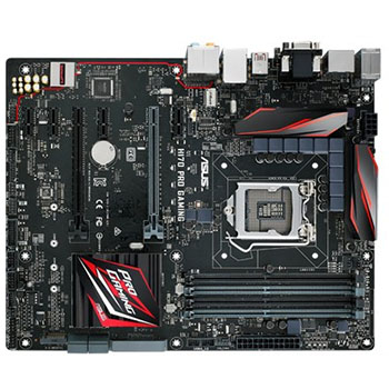

[TD]H170-PRO-GAMING.jpg[/TD]
[TD]1[/TD]
[TD]ASUS[/TD]
[TD]H170-PRO-GAMING[/TD]
[TD]לוחות אם - Intel LGA1151
H170-PRO-GAMING - ASUS - 4x DDR4 up to 64GB at 2133 MHz - HDMI - DVI-D - RGB - DisplayPort - AMD Quad-GPU CFX - PCIe 3.0 x16 - PCIe 3.0 x4 - 4x PCIe 3.0 x1 - 4x SATA 6Gb/s - USB 3.1 Type-A - USB 3.1 Type-C - 6x USB 3.0 - 8x U...
שלוש שנים אחריות[/TD]

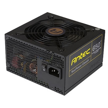

[TD]EDG550.jpg[/TD]
[TD]1[/TD]
[TD]Antec[/TD]
[TD]EDG650[/TD]
[TD]ספקי כח - ATX
EDG650 - Antec - EDGE 650W GOLD PSU - Modular...
חסר עד סוף דצמבר - חמש שנים אחריות[/TD]
[TD]₪563/552[/TD]

יש חוסר במלאי של ספק הכח הזה (נראה של כל הantec) עד לסוף השנה. האם יש אחר שמתאים? (מניח שכן אבל לא בטוח איזה).

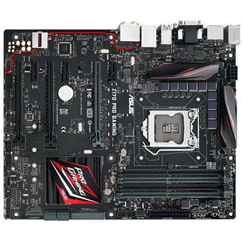

[TD=width: 134]Z170-PRO-GAMING.jpg
Z170-PRO-GAMING.jpg[/TD]
[TD=width: 100%][TABLE=width: 100%]
[TR]
[TD]Z170-PRO-GAMING - ASUS - קישור לדף המוצר
Socket LGA1151 CPU - Intel Z170 chipset - Dual channel DDR4 up to 3400 MHz memory - Integrated Graphics with DisplayPort, HDMI, DVI, VGA video outputs - 3 x PCI Express x16 slots - SupremeFX 8 channel audio - S/Pdif - Gigabit LAN - 4 x SATA3 6Gb/s - M.2 port - SATAe port - 6 x USB3.0 - 2 x USB3.1 - ATX

האם אלו חלקים מתאימים כפי שכתבת?
האם זה שלוח האם עם מקום לשני כרטיסים (dual ) ולא ארבעה משנה? כי זה מה שמצאתי בשדרוג של הasus לZ170.
תודה.
נערך על-ידי yhattav
כן, התכוונתי בעצם לשני אלה.
הלוח הזה עם 4 חריצי זיכרון, אם זה מה שאתה שואל.

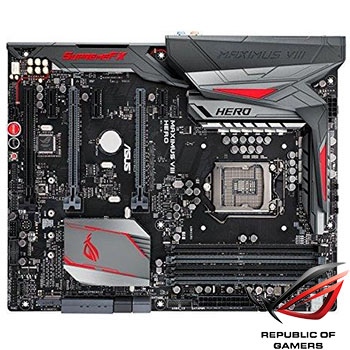

[TD] MAXIMUS-VIII-HERO - ASUS
4x DDR4 up to 64GB 3733 MHz - 3x PCIe x16 slots - ROG SupremeFX 8 channel audio - S/Pdif - Gigabit LAN - 8x SATA3 6Gb/s - M.2 - 2x SATAe - 6x USB3.0 - 2x USB3.1 - DP - HDMI - ATX - ROG series
בקרוב - שלוש שנים אחריות[/TD]

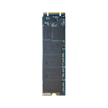

[TD] SD7UN3Q-256G-1122 - Sandisk
256GB SSD M.2 SATA 2280 - 510MB/s Read and 460MB/s Write - X300s M2 Series
SD7SN3Q-064G-1122.jpg[/TD]

[TR]
[TD] TP-650C - Antec
650W Continuous Power - 80 PLUS® GOLD certified - 120mm quiet double ball bearing fan - Low voltage fan control for optimal heat and noise management - 2 High Current +12V rails at 35A - 6 8pin PCIe connectors - 8pin CPU connector
חמש שנים אחריות לפי תקנון יצרן[/TD]
TP-650C.jpg[/TD]
[TD=align: center]1[/TD]
[TD=width: 80, align: center]₪ 487[/TD]
[/TR]

[TR]
[TD]Z170-PRO-GAMING.jpg[/TD]
[TD]1[/TD]
[TD]ASUS[/TD]
[TD]Z170-PRO-GAMING[/TD]
Z170-PRO-GAMING - ASUS - Socket LGA1151 CPU - Intel Z170 chipset - Dual channel DDR4 up to 3400 MHz memory - Integrated Graphics with DisplayPort, HDMI, DVI, VGA video outputs - 3 x PCI Express x16 slots - SupremeFX 8 channel...
[TD]₪827/810[/TD]

[TR]
[TD]TP-650C.jpg[/TD]
[TD]1[/TD]
[TD]Antec[/TD]
[TD]TP-650C[/TD]
[TD]ספקי כח - ATX
TP-650C - Antec - 650W Continuous Power - 80 PLUS® GOLD certified - 120mm quiet double ball bearing fan - Low voltage fan control for optimal heat and noise management - 2 High Current +12V rails at 35A - 6 8pin PCIe c...
[TD]₪487/477[/TD]
