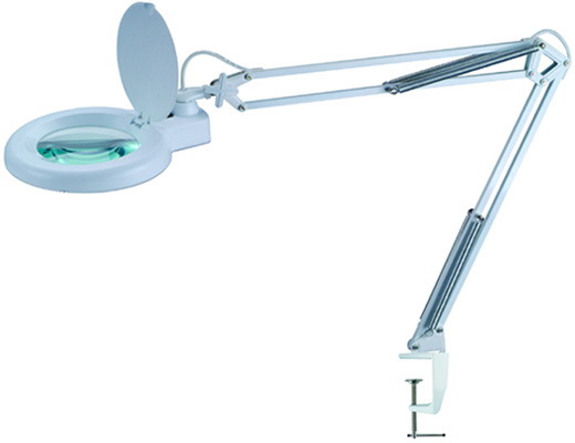

לפני כשנה חיפשתי מנורת לופה, דבר מעולה שהשתמשתי בו המון בעבודה:
http://www.sapir.org.il/image/users/142789/detail/big/3027102.jpg
אגב כדי להסביר למה צריך מנורת שולחן:
תאורת החדר מגיעה ממקום קבוע, לעיתים אתה מסתיר את האור שאמור להאיר לך את החלק. נורה מתכווננת על השולחן מאפשרת לך לכוון את אלומת האור כדי שתוכל לקבל תאורה מיטבית גם במקומות עמוקים בתוך החלק, מקומות לא נגישים במיוחד.
