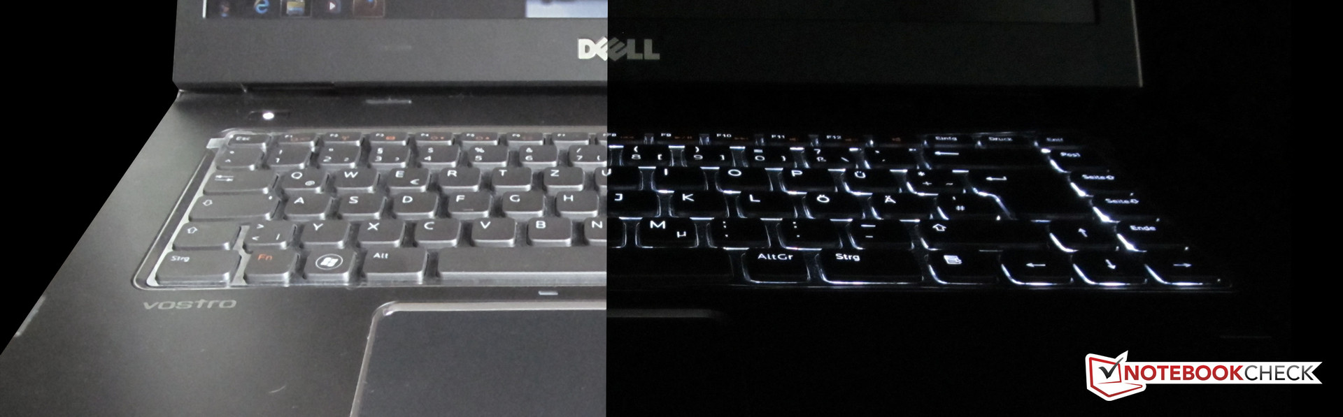

שהוא בא עם מקלדת מוארת, שזה יכול לעזור אם נניח ההורים צריכים להקליד בתנאי תאורה לא הכי נוחים. לפעמים מניסיון לפעמים נוח לשבת עם המחשב נייד בחדר שינה ובערב ההארה לא משהו וזה מאד עוזר.
פיצ'ר נחמד סה"כ.
דוגמא:
