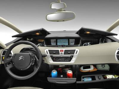

אולי כחלופה, אני צריך לחפש תושבת שאפשר להתקין בקונסולה המרכזית במקום על השמשה - זה גם קרוב לשקע 24 (כבל קצר) וגם מול פתחי המיזוג:
2008%252BCitroen%252BGrand%252BC4%252BPicasso%252BHDi%252B110%252BFAP%252BCool%252Binterior.jpg
יש תושבות שנתפסות על סורגי פתחי המזגן. נראה לי בדיוק מה שאתה צריך
