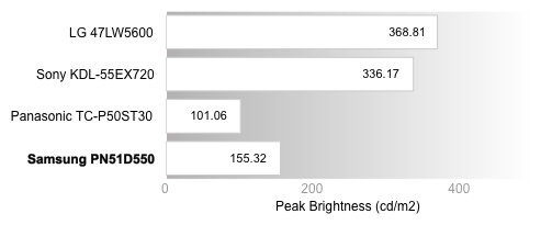

שוב. אתה יכול לשבת בחדר מואר ללא שום השתקפויות על המסך, ועדיין בגלל שהוא מואר ועוצמת התאורה חלשה יחסית (וסמסונג עוד טובים ביחס לפנסוניק בעניין) תתבאס.
הנה מביקורת על אחותה ה FHD של ה 490:
http://www.televisioninfo.com/content/Samsung-PN51D550-3D-Plasma-HDTV-Review/Blacks-and-Whites.htm
