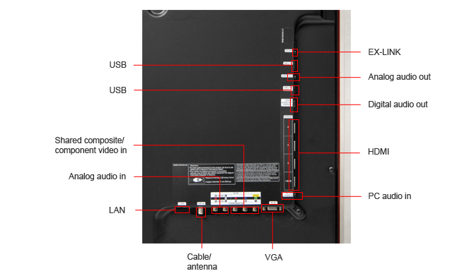

החיבור האופטי בטלויזיה הוא יציאה או כניסה?
כנראה שהוא יציאה.
אתה יכול לחבר את החיבור האופטי מהטלויזיה למערכת.
אם זה לא יעבוד, אתה תמיד יכול לחבר את המערכת ישר לממיר עם הכבל האופטי.
השאלה היא איך אני מפנה את הסאונד במקום HDMI לאופטי..
אני חושב שב-TV מדובר בכניסה,הרי אין לו דרך להוציא סאונד מתוכו..
אני מאמין שזה יהיה מקביל ל HDMI
לגבי היציאה, תבדוק, יותר הגיוני שזאת יציאה מכניסה.
כן זו יציאה (Digital Audio Out)
זה הרסיבר (ישן וטוב)
האם מדובר ב-Optical receiving module?
תחבר ותבדוק.
כנראה שתאלץ להנמיך ידנית את הקול בטלויזיה.
