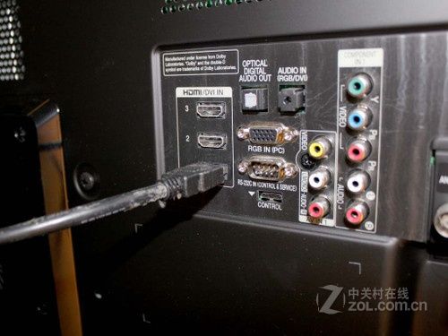

לגבי הטלוויזיה, אתה צריך למצוא יציאה אופטית או קואקסיאלית, אך זה לא משהו מומלץ.

ממיר HD של יס, מעביר 5.1 רק דרך היציאות האופטיות והקואסקסיאליות, במידה ואתה מחבר את הממיר לטלוויזה עם כבל HDMI
ומשם למערכת שלך, לא תהנה מ 5.1.
או במלים אחרות, תחבר את היציאה האופטית מה-yesmax לכניסה האופטית של ה-z5500
