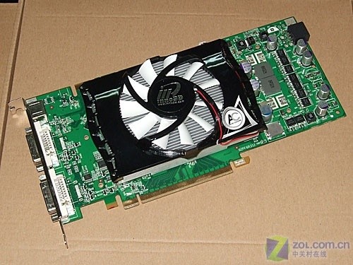

הכרטיס מסך שלי הוא NVIDIA 9800GT והמאוורר שלו מקולקל, כל פעם שמדליקים את המחשב הוא לא מסתובב וצריך לתת לו דחיפה כדי שיעבוד, דבר שאין לי כוח לעשות כל פעם שאני רוצה להשתמש במחשב מבלי שיקפצו לי מיליון התראות על טמפ' הכרטיס מסך.

אני בטוח שעם קצת ניקיון ושימון המאורר שלך יתפקד יופי מבלי שתוציא כסף...
אם בכל זאת תרצה להחליף עדיף לך ללכת על השני, יעשה את העבודה כמו שצריך.
הראשון פשוט מגיע ללא מאוררים והוא גם יקר יותר.
עם מה אתה ממליץ לשמן אותו?
וגם הקטע הוא שרואים שמשהו דפוק במנוע שלו, כי אתה רואה אותו זז קדימה-אחורה בטווח תנועה של סמטימטר-סמטימטר וחצי...
כל שמן מכני יעשה את העבודה, טווח התנועה שאתה מתאר יכול גם לנבוע מחיבור רופף...

יספיק די והותר, תברר אם הוא מגיע עם צלעות קירור למוספטים.

אסור להשתמש בWD40 על מאוררים.
Many people use WD-40 to lubricate all kinds of squeaky or noisy mechanical components around the home and office. But don't be tempted to use WD-40 to lubricate a computer fan. WD-40 is formulated as a cleaner/degreaser to be used for loosening stuck parts, preventing corrosion, and displacing water—all types of problems you won't typically find in computer fans. WD-40 is also a light lubricant that is better for lubricating something like a hinge that only moves occasionally rather than a component such as a fan that moves continuously at high speed.

אבל אני לא מאמין שניתן לעשות OC עם הקירור הזה, לתקן אני ינסה אבל השאלה היא אם WD40 לא יפגע שם בעסק(כמובן שאת הריסוס אני יעשה לאחר פירוק המאוורר).
קוראים לזה שמן מכני פשוט.
תגלגל על WD40 עם Computer Fans ותראה בעצמך כמה סיפורי זוועות יש...
