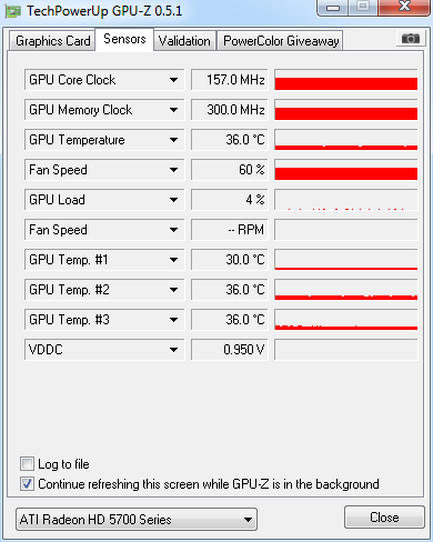

יש מצב שאתה מביא תצלום מסך של ה- CCC על לשונית ה- OverDrive ?
ואם אפשר גם תצלום מסך של GPU-Z על לשונית ה- Sensors.

לגבי GPU-Z:
http://gpuz.techpowerup.com/11/01/28/acu.png
http://gpuz.techpowerup.com/11/01/28/bk.png
שוב זה במצב מנוחה

אוקי 30+- במנוחה זה תקין..מה לגבי מאמץ ?
30+- זה אולי תקין עם מאוורר אוטומטי, אבל תשים לב שהוא שם מאוורר על 60%..
אז שיוריד את זה ל40% כמו שזה צריך להיות..הטמפ' לא צריכה לעלות בצורה דרסטית..
