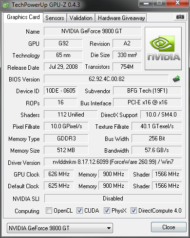

מחקתי את ATI וEVGA אבל מה שמוזר זה שכרגע בGPU Z אני רואה את הערכים הבאים :
אחרי שהחזרתי את כול התדרים לסטוק משום מה הCORE עדיין יושב הרץ אחד מעל.
ניסיתי גם להוריד את התדר מתחת לסטוק אבל הוא עדיין נשאר אותו דבר.
