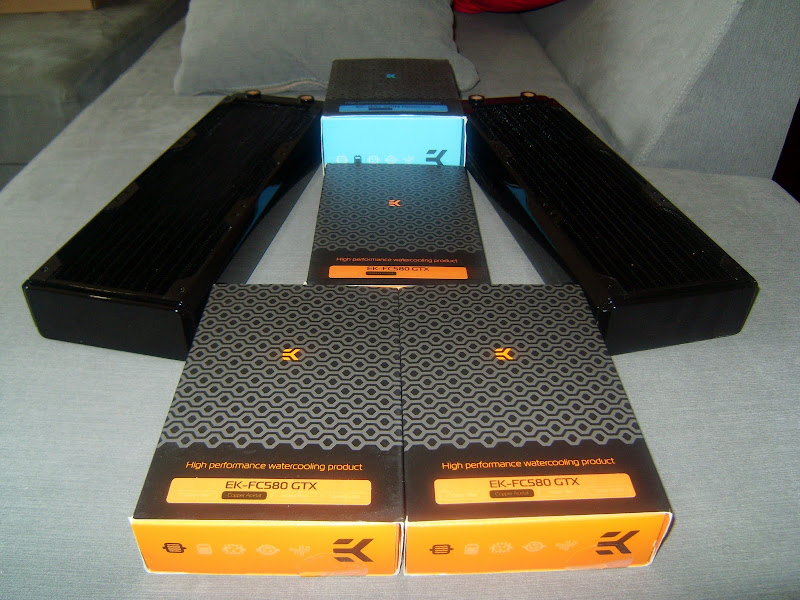

טיזר לפרויקט (שעדיין בשלבי איסוף לפני הבניה):

בשביל 5-10% תוספת ביצועים אתה עומד להוסיף את כל הנפח הזה לרדיאטור, לא חבל על המקום? (למרות שזה מארז מפצלתי בגודל)
אגב זה BI GTX הרדיאטורים בתמונה? אם כן אשמח לדעת איזה מאווררים אתה מתכוון להוסיף להם.
למקום אני לא דואג. יש הרבה מאוד מקום.
וכן, 10% זה הרבה בשבילי.
בייחוד כשמדובר על 3 רדיאטורים, ו shroud יחסוך לי לשים עוד מאוורר נוסף ב pull.
על כל רדיאטור, 3 מאווררים של Typhoon AP-15 1850RPM
היה עדיף לך ללכת על הBI SR1 או XSPC RX אם ככה מכיוון שהGTX מראה את כוחו רק ב2200 RPM+
החל מ 1400+, ה GTX מוביל כמעט תמיד במבחנים.
וגם אם מדובר על 1-2 מעלות, עדיין זה די משמעותי.
אני מתכנן ברגיל, להריץ את המאווררים ב 1200RPM, שזה מקום שבוא שני הרדיאטורים שווים פחות או יותר.
אבל בזמן בדיקות ומאוררים ב1800RPM, יהיה יתרון ל GTX.
במהירות 1800RPM הוא מנצח את הXSPC RX במעלה בודדת אחת והיית יכול לקבל יותר ביצועים כאשר אתה מוריד למאוררים מתח כי ב1000RPM הGTX מפסיד ב5 מעלות לXSPC RX. בכל מקרה עשית בחירה מצויינת בנוגע למאוררים והרדיאטורים, לא היה לך קצת קשה להשיג AP-15's?
שיהיה לך המון בהצלחה בבנייה ונשמח אם תפרסם יומן בנייה עם ציוד שכזה..

אל תשכח של AP-15 יש לחץ סטטי הרבה יותר גבוה מאשר רוב המאווררים באותה המהירות. זה מה שעושה את השילוב לא רע בכלל, למרות שיש להם CFM נמוך יחסית.

רציתי להמליץ לך ללכת על תצורת Push/Pull בכל מקרה מכיוון שתראה יותר ביצועים מאשר שימוש בShroud רק, הייתי בטוח שאתה תבחר לעשות זאת גם ככה מכיוון שמקום לא חסר לך. אתה הולך להחזיק את הלופ הזה רק עם שני הרדיאטורים הללו או שיש לך כבר בשימוש רדיאטור נוסף?
יהיו שלושה.
בשימוש היום זה רדיאטור 140x3 דק למעבד.
החבילה שאני ממתין לה, מכילה את הרדיאטור השלישי וחיבורי SLI, מה שאני צריך בעצם בשביל לעבוד.
