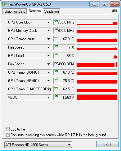

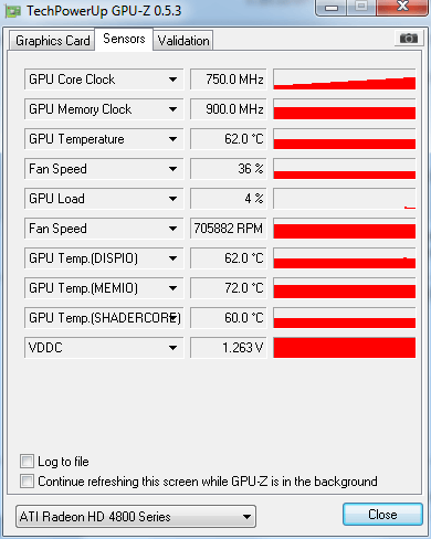

מדדתי עם GPUZ כי OCCT לא מודד/מצליח לעשות טסט על הזיכרונות של הכ. מסך.
הרצתי 3MARK06 על הdefault
זה הIDLE:
וזה אחרי ה3DMARK06 (סימנתי MAX בGPUZ.. משום מה משהו לא ניראה לי בסדר בGPUZ, זה לא ממש הגיוני)
אולי פשוט אני אקנה קירור שלם חדש שיבוא עם קירור לזיכרונות? איזה מומלץ?
מצטער אבל אני לא רואה שום בעיה עם הטמפ' שלך..הם מצויינת!
זה הגיוני ההבדל הקטן כל כך בין האיידל למקס?
גם רואים שאחוזי המאמץ הם 69% במקסימום.
