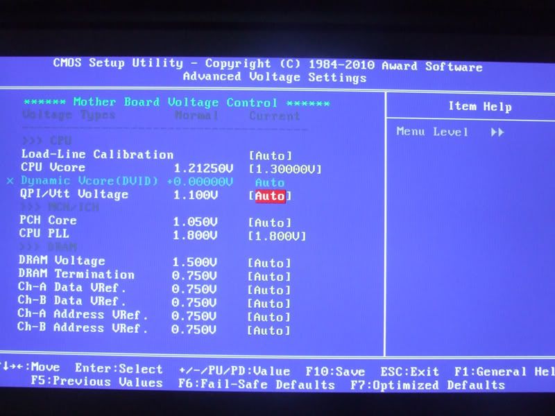

אז ככה, המתחים שלי נמצאים בbios של auto. ושמתי לב שה-vcore משתנה כל פעם מחדש ( פעם1.24375 ופעם 1.18**** ) מה המתח שבו הוא אמור להגיע?
ומשום מה המחשב קורס לי כל פעם שאני מגיע ל-4GHZ.
בעבר הגעתי ל-3.5 ללא העלאת מתחים, אני צריך מעט עזרה בהעלאת מתחים.
תודה!
נ.ב- חוץ מה- VCore מה עד אני צאיך להעלות(מבחינת מתחים) ?
נסה לעלות עוד את המתח למעבד לQPI ולליבה..כמו כן תגדיר ENABLE בLOAD LINE.
אוקיי... סתם בשביל הידע.. כמה ב-vcore זה נחשב ממש גבוה בהתאם לחומרה שלי?
העלתי vcore ל-1.35
VTT- 1.210
PLL- 1.800
מסך כחול בעליית windows.
עד 1.45V זה די הMAX..ותשחק עם המתחים וההגדרות...לאט לאט עד שתגיע להגדרות נכונות..אין מדריך לצעד אחר צעד...
תודה.
יש לי שאלה- כשהמתחים על auto מה זה אומר שהם לא משתנים בכלל או שהם משתנים בהתאם לצריכת החשמל?
הם משתנים בהתאם למה בהמעבד/לוח האם וכו ידרשו..כמובן החריגות יהיו בטווח מסוים..
אז אם כרגע אני על 3.8 והמחשב יציב.. לא נגעתי במתחים.. כלומר הכל על auto זה בסדר?
כן..בדוק מה המתח במנוחה ומה המתח במאמץ..תראה שבאמת הכל יציב..וזהו :xyxthumbs:
איך בודקים את זה? כלומר באיזה תוכנה אפשר לראות את המתח במאמץ?
פתח CPU-Z או HWMONITOR..תריץ OCCT ותראה איך המתח משתנה ומה הערכים שלו+-..
סבבה תודה אני אבדוק ואעדכן אתכם!
המתח לא משתנה! אחרי 5 דקות המתח לא זז מ-1.34
אל תשאיר את המתחים על AUTO
ככה הם מגיעים לרמה גבוהה מידי.
שים מתח של 1.3 - אמור להחזיק יפה
ברגע שאני נוגע במתחים ושמתי אפילו על 1.35 המחשב קורס מיד בעליית המחשב!
