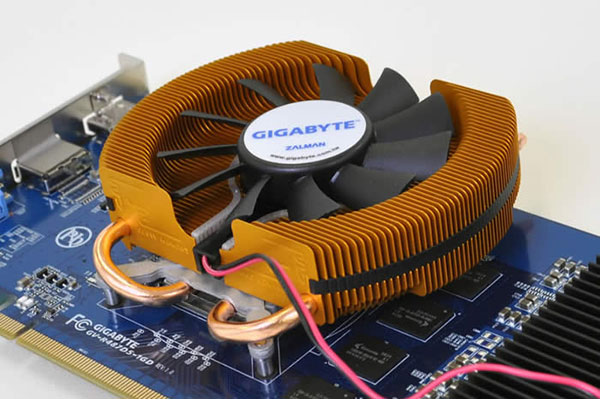

שלום! יש לי כרטיס מסך Gigabyte HD4870 תמונה: http://img12.nnm.ru/e/d/a/9/2/eda924adb616e12882c99bfaf890ab4c_full.jpg
והזיכרון (MEMIO) בכרטיס מגיע לטמפרטורות של 80 מעלות.

השאלה שלי אם זה בסדר הטמפרטורה הזאת ל-MEMIO? או שכדאי לקנות קירור חדש? וגם שאלה אחרת: הזיכרון זה הריבועים שמתחת לקירור הזה של זלמן נכון?

טמפ' סבירה בהחלט..במשחקים הטמפ' נמוכה יותר..התוכנה מדמה מצב של מאמץ מלא על כלל הרכיבים (ליבה וכו)..
במשחקים הטמפ' היא לא באמת כזו..אתה מוזמן לבדוק את זה..ועל כל מקרה זה תקין :xyxthumbs:
