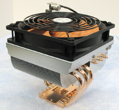

המאווררים במארז, הם פשוט די צמודים לגוף.. בצדדים זה לא יכול להיות.. תראה את כל הגוף כמו שהוא מגיע:

בדיוק ראיתי את התמונה הזו, ראיתי שיש אחד עם עוד מאוורר, לזיכרון אני מניח, בכל אופן, אני חושב שאחד מהמאווררים שלך צריך להכניס אוויר,
אם יש לך מקום מקדימה אולי מאוורר חדש שם.
אם אתה רק רוצה להפוך אחד אז את הנמוך יותר (אוויר חם עולה למעלה), אגב, הטמפרטורה שאתה מקבל במנוחה (35) בסדר גמור.

הבנתי, הייתה לי תמונה אחרת בראש.
