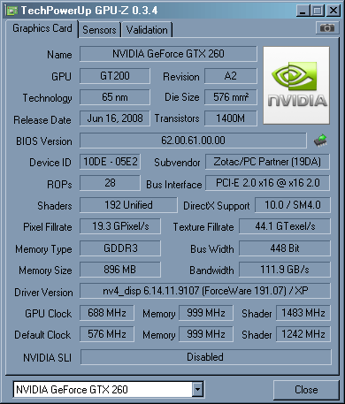

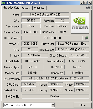

חברה אני זקוק לעזרה, כשאני מנסה לעלות את הClock של הGPU מעל 648 בתוכנה ATITOOL מופיע שהתרחשו "שגיאות" תוך כדי הרצת בדיקת היציבות . מנגד כשאני מריץ מספר לופים של 3Dmark06 לא צצים לי שום ארטיפקטים או משהו והבדיקה עוברת בצורה חלקה. עכשוו במידה והתוכנה הראשונה יותר אמינה בנוגע ליציבות אילו פעולות אני נדרש לבצע כדי להגיע לclock גבוהה יותר ללא חשש מגליצ'ים למיניהם בגדול אני רוצה להגיע למשהו כמו 675-680.
הספק שלי הוא ocz 600W stealthxstream ואני גם מצרף תמונה מgpu-z בשביל שתיראו בדיוק על איזה נתונים אני עומד כרגע

טוב עכשוו אני עומד על 688gpu/1483shader כשניסיתי 696/1500 ב3dMark בבדיקה הראשונה המשחק נהיה כולו כחול והתוכנה + וינדוס קרסו :< והייתי צריך לעשות ריסט =O

לא יודע מה זה BSOD >_< לאחר שהעלתי בriva את הgpu clock ל696 ו1500(השארתי את האופציה של חיבור בין gpu clock לshader) התחלתי להריץ את ה3dmark ולאחר 15-20 שניות הטסט נהיה כולו נקודות כחולות (לא מצליח לתאר את זה בצורה טובה יותר)ואז המסך עצמו נהיה שחור כאילו שהמחשב מכובה וזהו פחות או יותר. בmem אני בכלל לא נוגע כי נראה שככל שאני מעלה את זה הביצועים יורדים O.o . הינה הOC נכון לעכשוו
אולי לבטל את החיבור בין השיידר לgpu ולנסות להעלות אותו בנפרד למרות שאני די מפחד לחזור על האירוע מקודם די הלחיץ אותי העניין . אני די בטוח שלא מדובר בבעיה של טמפ לא עבר את ה69 בבדיקות של ה3Dmark

הנימוק שלי לא מתבסס רק על ירידה בתוצאה אלא גם על ירידה ב FPS תוך כדי הבדיקה. למרות זאת החלטתי לנסות את הבנצ'מרק של Batman arkham Asylum
שמראה FPS MIN FPS MAX FPS AVG להלן סדרת התוצאות לפי סדר כרונולגי של ביצוע הבדיקות:
999(Defult mem) - מינימום 37 , מקס 61 , ממוצע 54
1017 - קריסה משחק + וינדוס
1005 - 35, 60 , 54
1009 - 31, 61 , 54
1011 - 33 , 60 , 54
1015 - 32 , 61 , 54
1017 - 36 , 60 , 54
1035 - קריסה משחק+ וינדוס
1025 - 33 , 60 , 54
1035 -2, 60 , 39
999 - 34 , 60 , 54
טמפ מקסימלית של 71 מעלות
