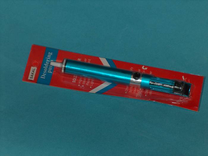

חוץ מזה, תשקיע בשואב בדיל נחמד, (כמו מזרק) יש גדולים ויש קטנים, לי הקטן מספיק. עולה כ20-25 שקל.
יש יותר יקרים ממתכת, ויש גם יותר גדולים, אבל שוב זה לשיקולך, לי הקטן מהפלסטיק מספיק והוא עובד בלי הפסקה. אני פעם בחודש - חודשיים מפרקתת אותו ומנקה את כל הבדיל שהצתבר ומשמנת טיפה עם WD40 או עם גריז (מה שיש זמין באותו רגע) והוא עובד מעולה.
הצורת עבודה איתו פשוטה, בעזרת האגודל לוחצים את הבוכנה כלפי מטה עד ששומעים קליק, אם השואב קטן אז אפשר לעשות את זה בקלות ובמהירות ביד אחת.
"מרטיבים" את הקטה של המלחם בטיפה בדיל, ומחממים את ההלחמה שרוצים לפרק ושהיא במצב נוזלי מצמידים אליה את הפיה של השואב ולחצים על הכפתור שגורם לבוכנה לעלות במהירות, וע"י כך נוצר ואקום חזק וריגעי ששואב את הבדיל של ההלחמה.
אם ההלחמה גדולה אז יתכן ויהיה צריך לחזור על הפעולה שוב.

שואב ממתכת:
שואב גדול:
