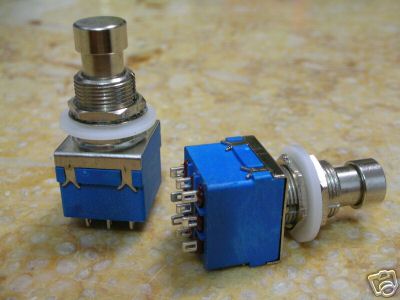

פשוט תשתמש במפסקים שונים.. אחד שסוגר מעגל בלחיצה ונשאר לחוץ, והשני סוגר מעגל בלחיצה וחוזר למצב הרגיל.
הייתי מציע לך להתייעץ בפורום בניית אפקטים במיוזיקטוק, שם יעזרו לך יותר.
בכל מקרה - אם אתה רוצה משהו שיהיה עמיד הייתי מציע לך לקנות סוויץ' בעצמך.
מאיפה אני יכול לקנות מפסק כזה??
זה מפסק ששמים בכל פדל של גיטרה
כמעט כל חנות גיטרות, תנסה מיוזיק סטור ורעש געש.
בחנות גיטרות ישחטו אותו במחיר אם בכלל יהיה שמה.
לך לחנות אלקט'.
