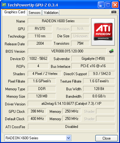

אגב, לפי מה שאני רואה אין כרטיס מסך מובנה בלוח אם שהבאתי, איך אני יכול לבדוק אם במחשב שלי יש כרטיס לא מובנה? בתמונה שהבאתי זה אומר שהוא חיצוני או שזה לא מראה?

בכל מקרה, אין צורך לקחת לוח אם מבוסס P43 כי זה לא יתרום לך לביצועים בכלל. תשאיר את אחד הלוחות שהוצעו לך שמבוססים G31.
הדבר היחיד שאולי הוא יכול לתרום לך, זה שיש לו 4 סלוטים (חיבורים) לזיכרון, ותומך ביותר מ4ג'יגה זיכרון לכן תוכל להוסיף עוד בעתיד.
