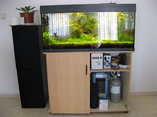

הכירו את האקווריום שלי :
וזה מה ששולט עליו :
מה הכוונה שולט ?
קופסא זאת בעזרת הספק שרואים לידה שולטת על כל מה שקשור לאקווריום:

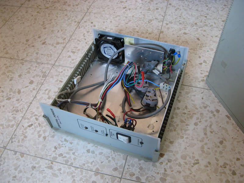

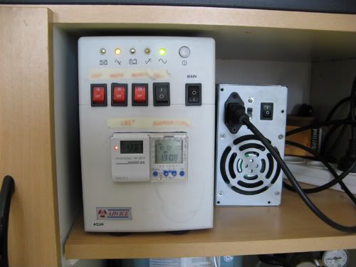

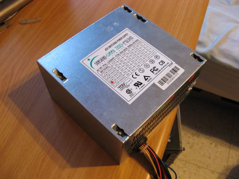

הסיפור : עד עכשיו קופסת השליטה עבדה כמו שצריך עד שיום אחד הספק בפנים החליט להישרף ביינתיים אילתרתי חיבור חיצוני לא יציב במיוחד
ואתמול מצאתי מארז חדש נוח יותר שיכיל את הספק וכל האלקטרוניקה הקשורה לזה.

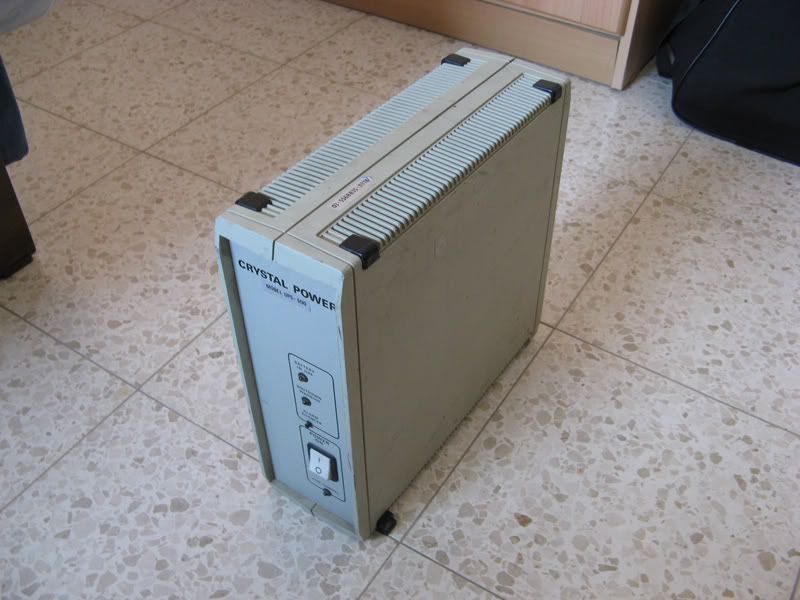

המארז: UPS ישן שהולך להתיכסח על ידי
הוצאתי ממנו את רוב התכולה והעבודה תתחיל בקרוב

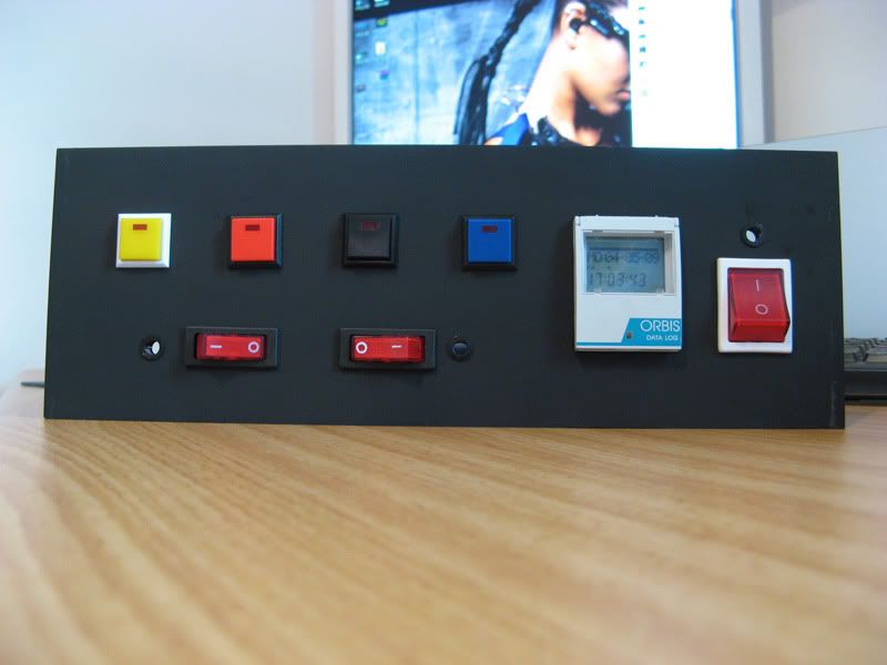

מקדימה יהיו מפסקים והתצוגה של הטיימר שיאפשרו שליטה על כל הקטע

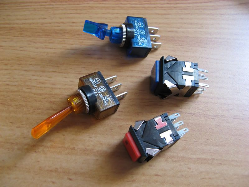

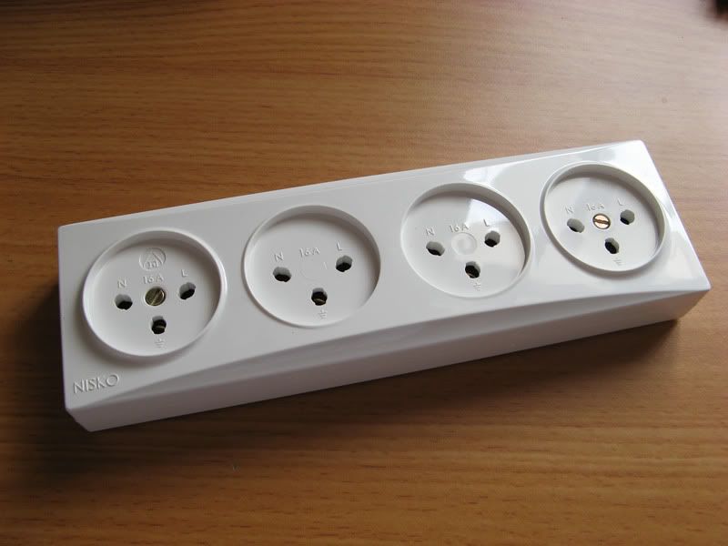

סתם תמונה של מפסקים שיכולים להיכנס לפרויקט

עדכון

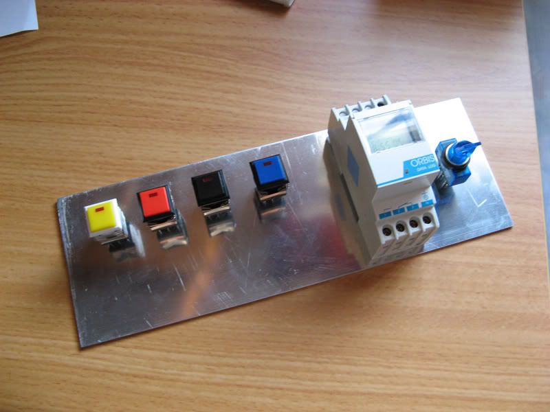

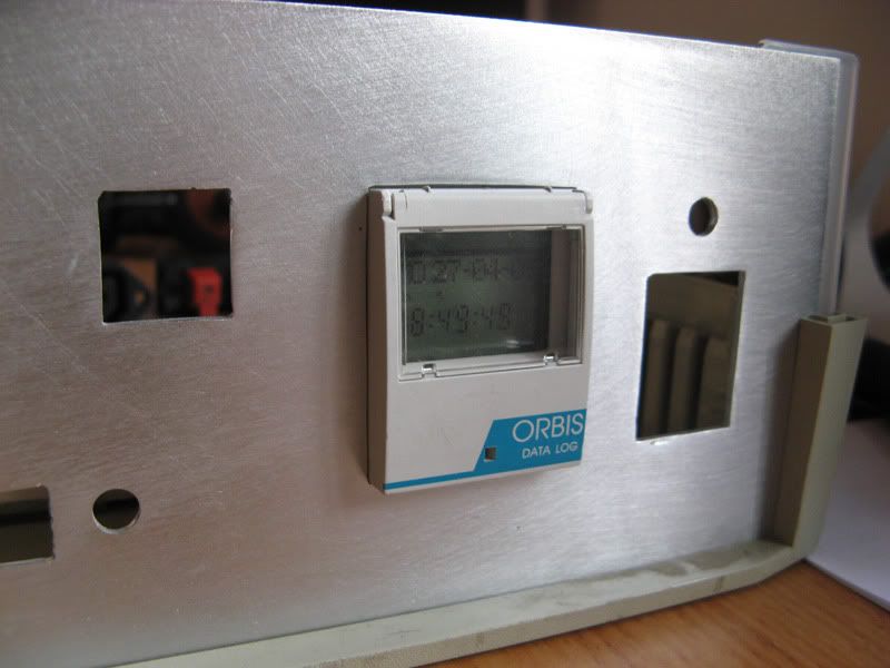

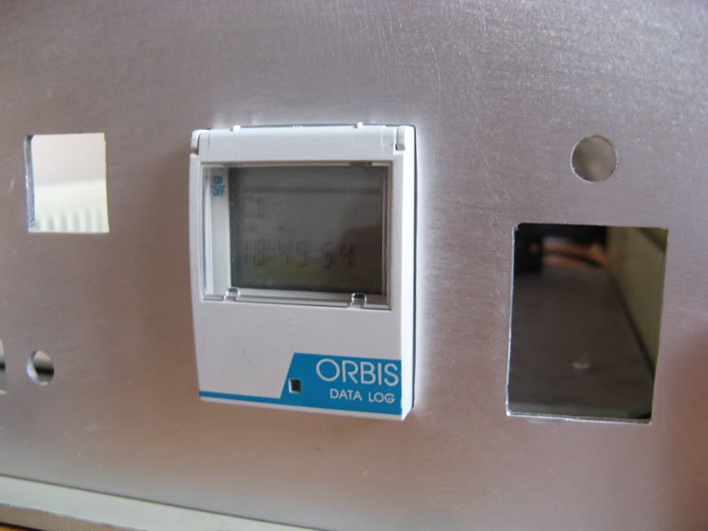

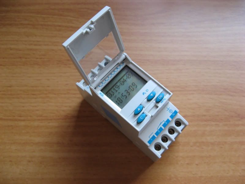

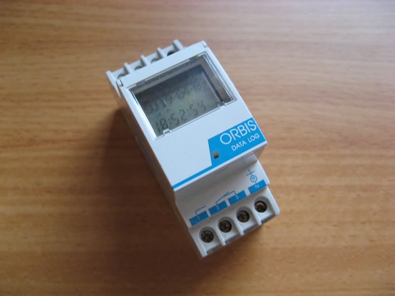

כמו שהבטחתי - הטיימר
טיימר דיגיטאלי חכם הניתן לתיכנות של עד 50 תוכניות (אני משתמש רק ב 2- הדלקה בשעה מסויימת הכוללת על כל השבוע וכנ"ל לכיבוי)

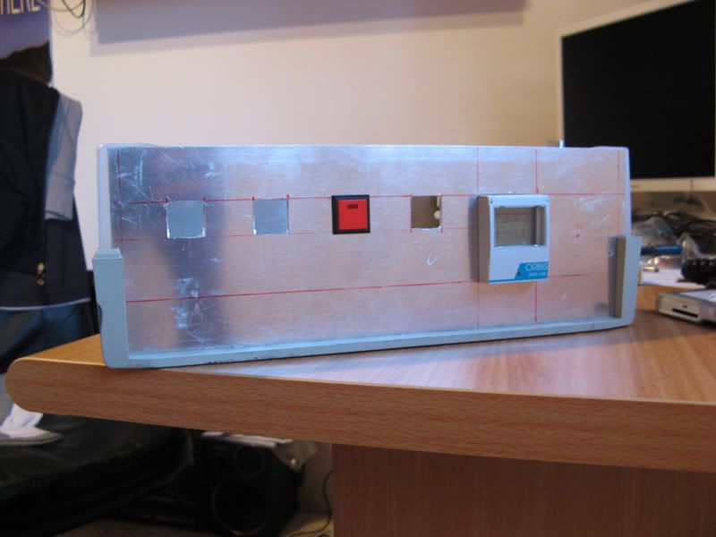

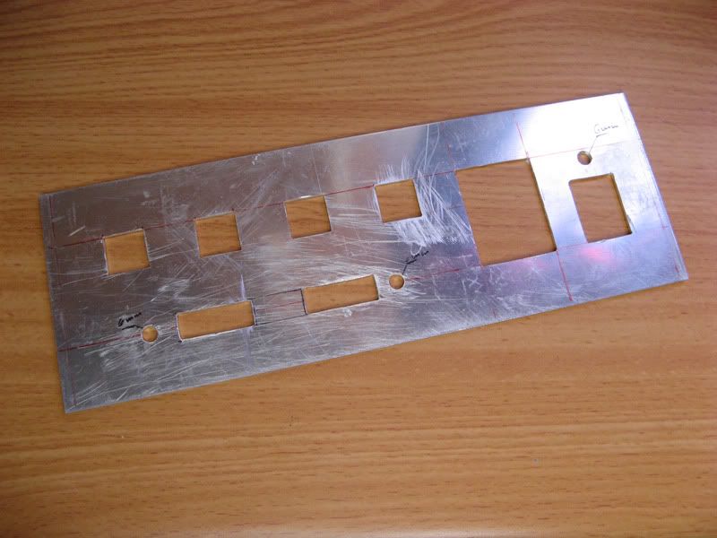

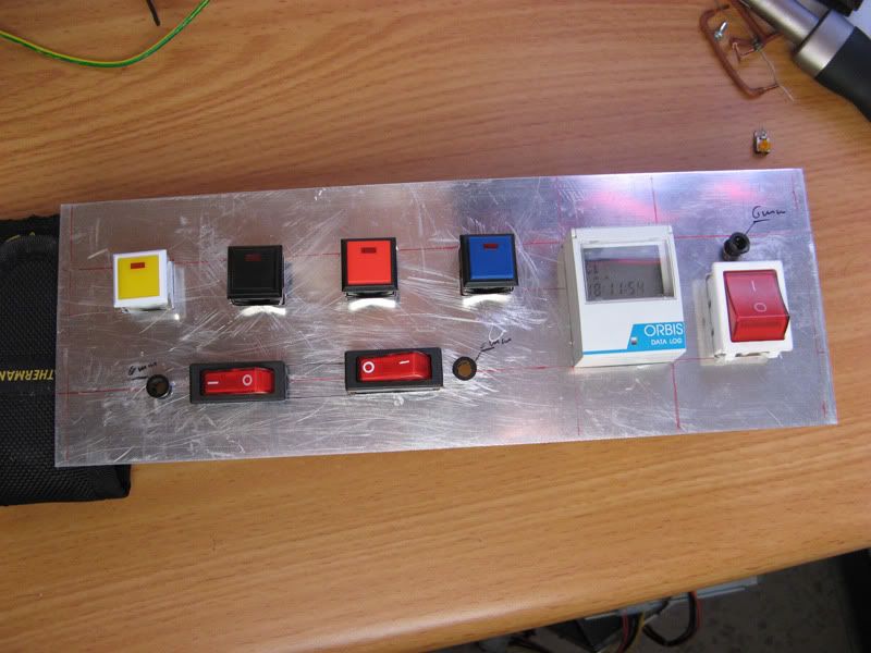

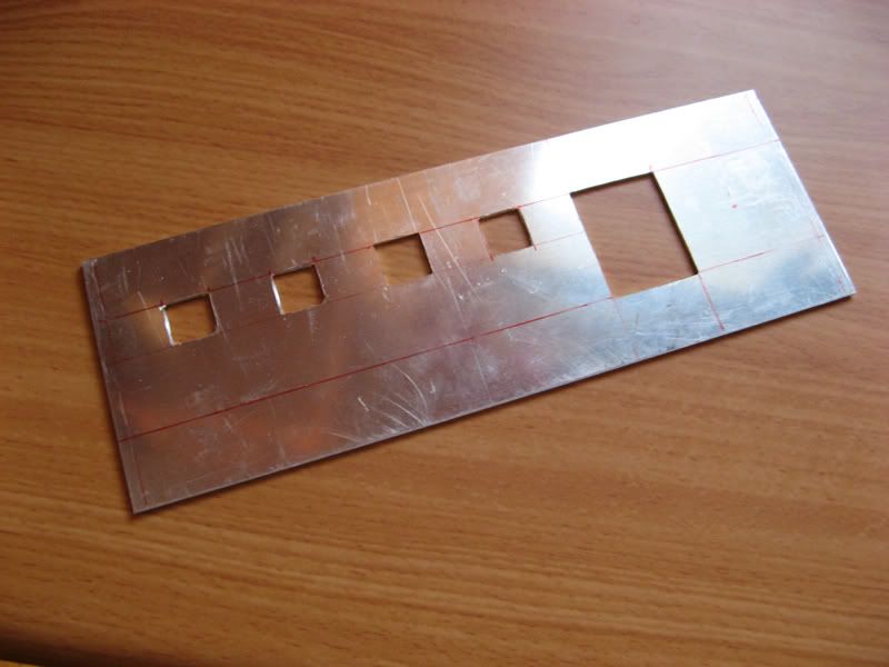

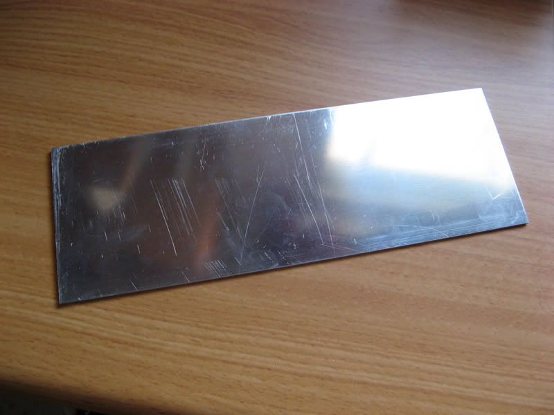

טוב אז חתכתי לעצמי 2 חתיכות אלומיניום חדשות שישמשו לפאנלים מאחורה ומקדימה
וכך בערך תיראה הבקרה רק עם תוספת של 2-3 לדים ועוד 2 מפסקים מהמכשיר הישן

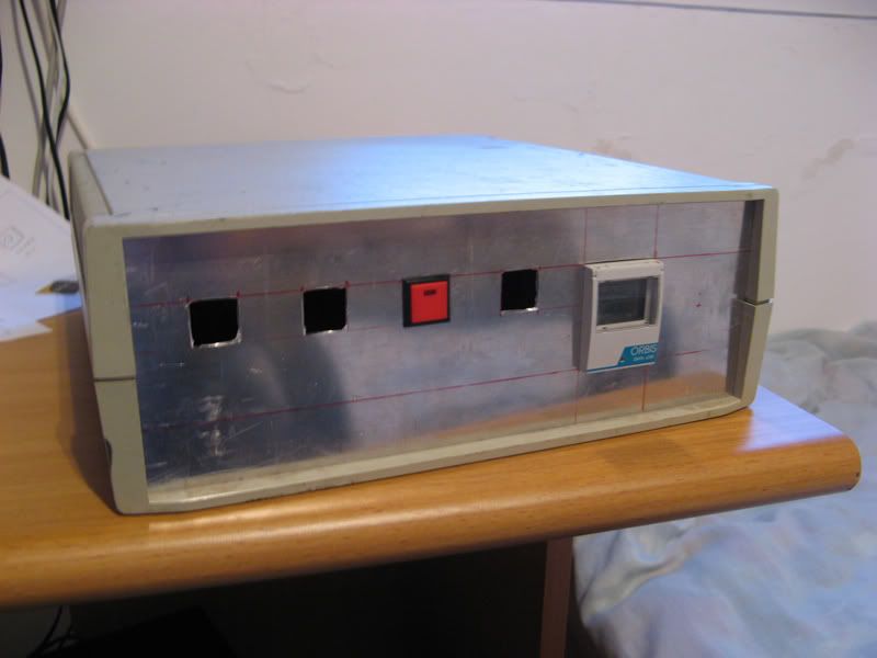

בצעתי את הסימון על הלוח הקדמי ומחר ככל הנראה אתחיל בחיתוך

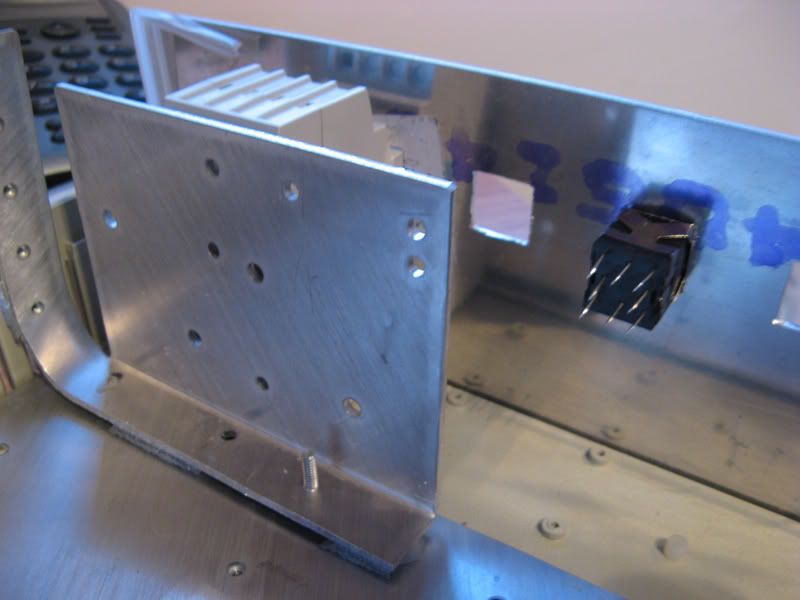

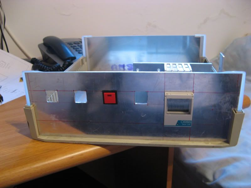

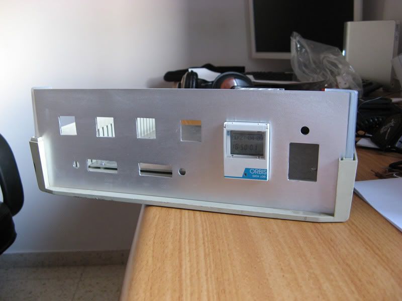

טוב אז חזרתי מוקדם מהבסיס והתחלתי לחתוך ... שלפתי את הדרמל שלי הלבשתי עליו דסקית מחוזקת עם EZ-LOCK (משו טוב)
והתחלתי לנסר את הפאנל וגם עיבדתי את החור לטיימר ואת החור ה2 של הכפתורים :screwy:

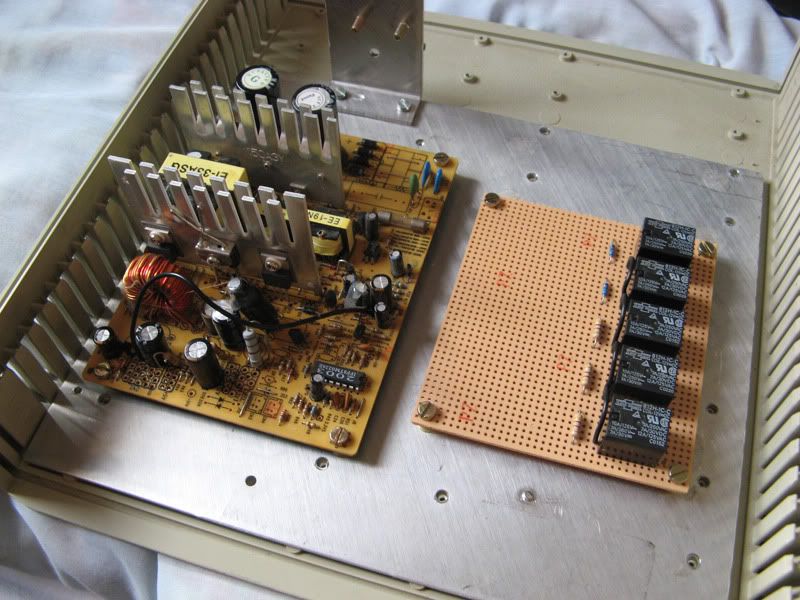

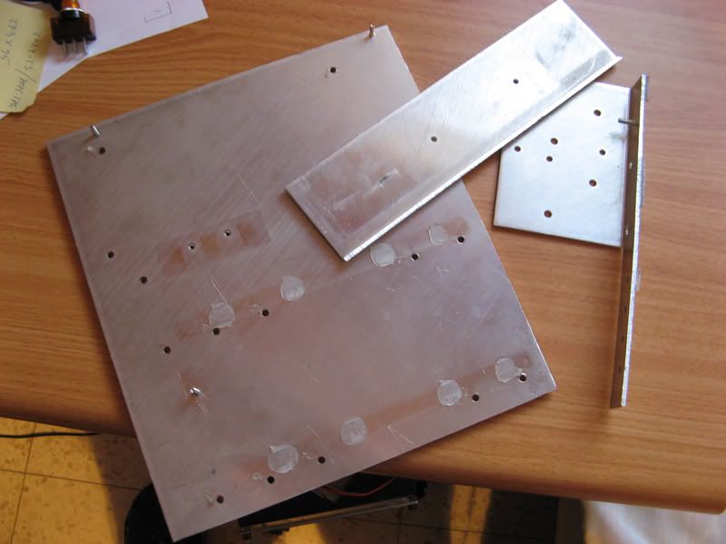

בנוסף גם חתכתי את פלטת האלומיניום שבאה בתוך ה UPS שתענה לצרכיי
וכך זה נראה ביינתיים

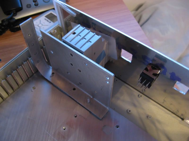

כך הטיימר הולך להיות מחובר - האלומיניום שחתכתי (שהולך להיחתך עוד קצת למידה מתאימה)
הולך להתחבר לפלטה התחתונה ולתמוך/להחזיק את הטיימר
הטיימר עצמו ישב על מין ברזלצ'יק (שיוצג בעדכונים באים) שתתחבר לאלומיניום מאחוריו
(לא לדאוג כמו שאמרתי החלק העקום יעוף ושטח הלוחית עצמה יקטן)
ולסיום (סתם)

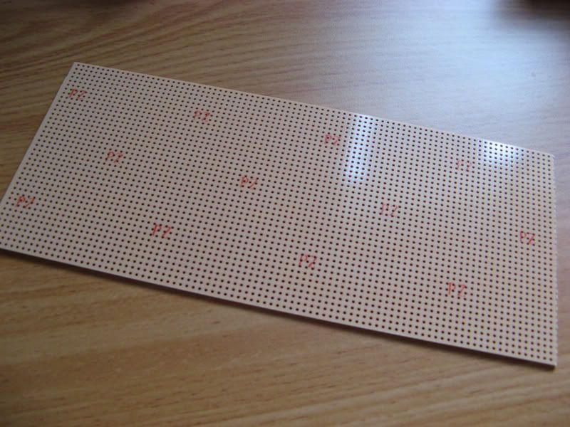

היום הייתי בתל אביב והבאתי כמה דברים מאבן אלקטרוניקה

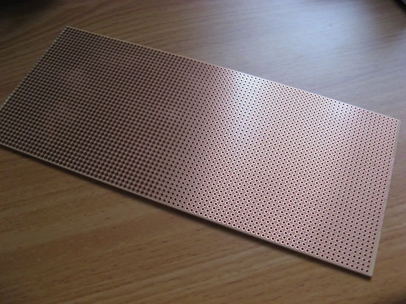

קניתי לוח הלחמות (סוף סוף)
נקודות בודדות
בידוד מתכווץ 3mm

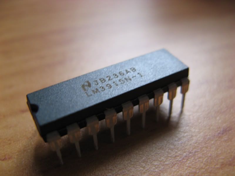

וגם LM3915 שלא ממש קשור לפרויקט אבל צילמתי אותו :] (יקר החרא הקטן הזה)

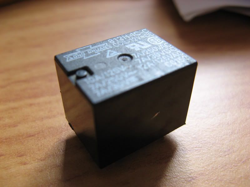

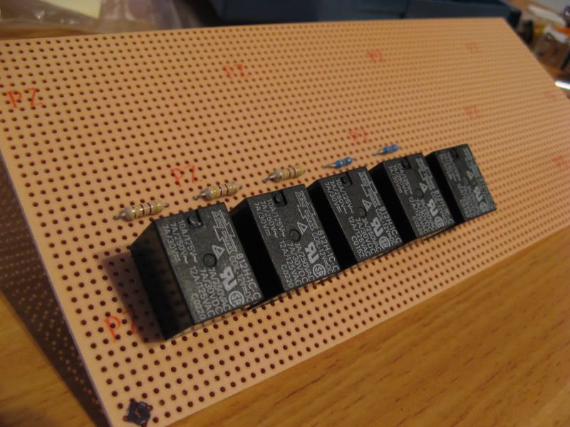

והכירו את מרכז הפרויקט ממסר = Relay שברגע שהוא מקבל 12V לסליל שלו הוא פועל כמו מפסק
ויש 5 כאלה
טוב אז מחר בתכנון לסיים לחתוך לחורר ולעבד את הפאנל הקדמי וגם האחורי שעדיין זקוק לתכנון
להלחים את כל מה שאני יכול כלומר את המעגל הפנימי ללא חיבור למפסקים
לקבע את הטיימר ואת הלוח של הספק והלוח החדש שאלחים

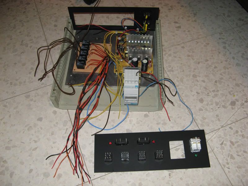

  • 2 שבועות מאוחר יותר...
ואו מוצף
יאללה עדכון עם הרבה תמונות

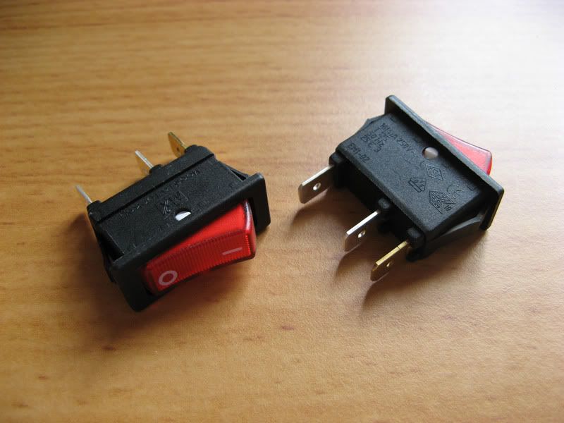

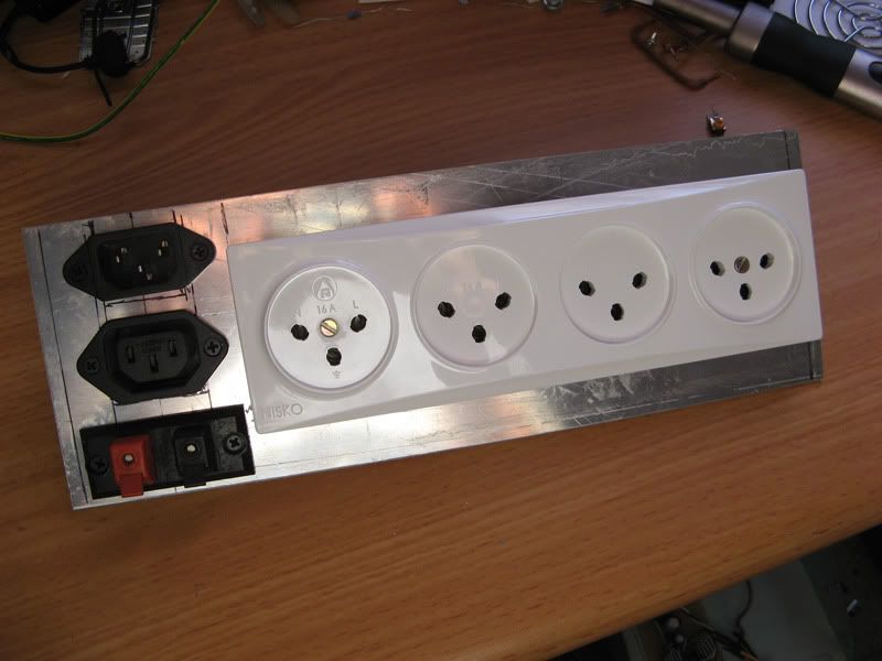

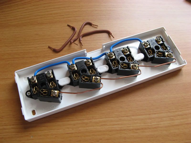

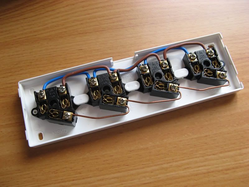

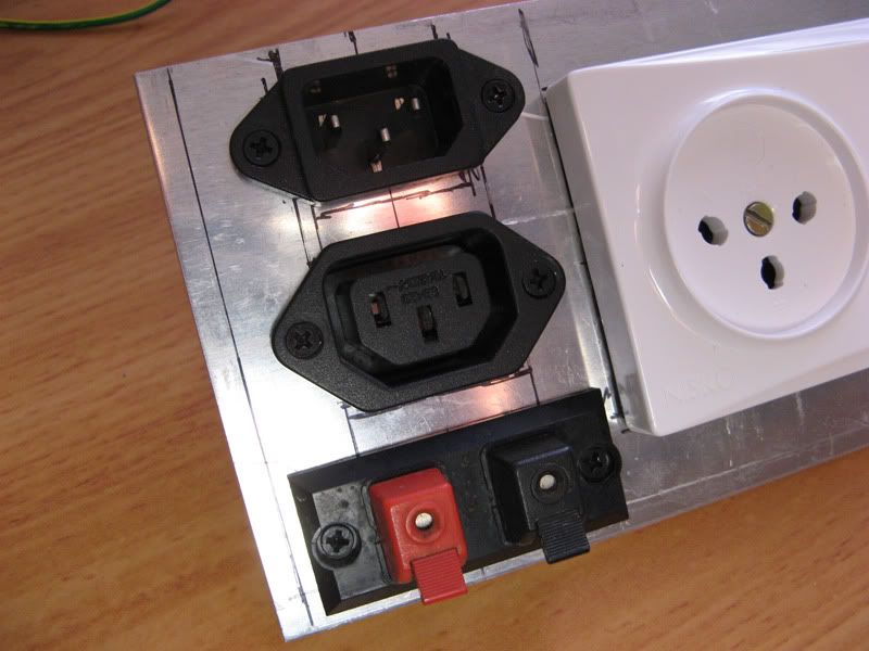

קניתי כמה דברים - מפסקים שקעים
פירקתי כמה חרטות והרכבתי אותם

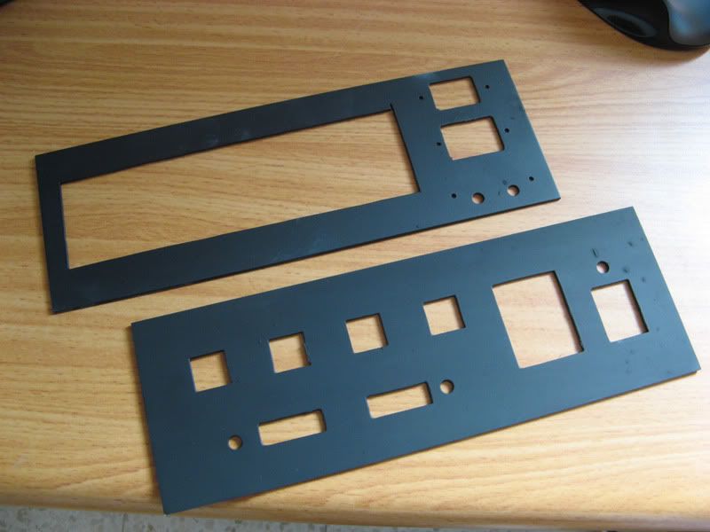

גזרתי חתכתי שייפתי עיבדתי הלחמתי קדחתי הברזתי :

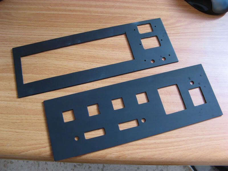

הפאנל חתוך ומעובד
הפאנלים צבועים
הספק שפירקתי

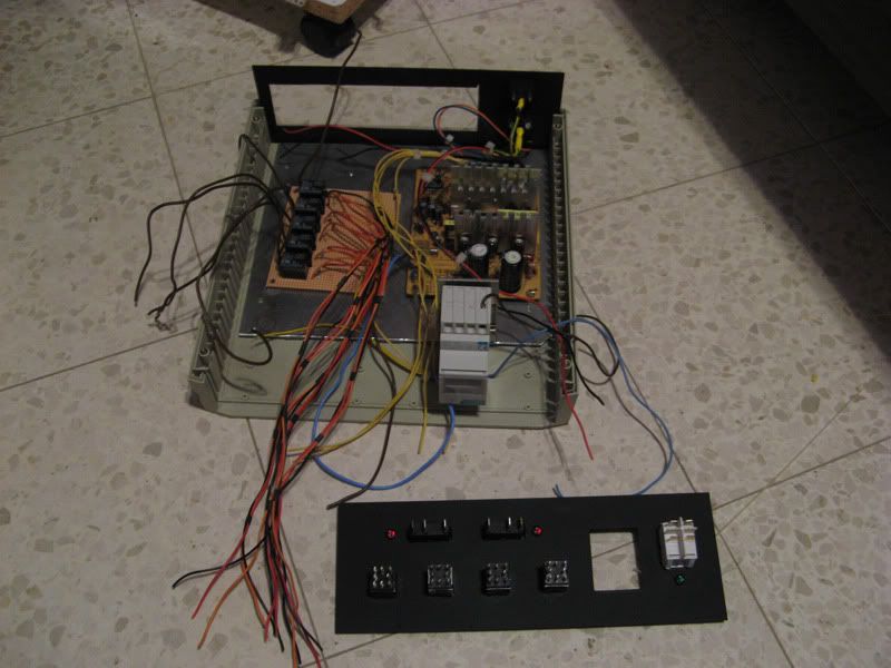

הלוחות בפנים
וככה זה נעצר היום
מחר כנראה יסתיים הקטע של האלקטרוניקה
וישאר רק לעשות חור למאוורר במכסה פלסטיק ולצבוע אותו
צפוי מחר וידאו של איך זה פועל :xyxthumbs:
