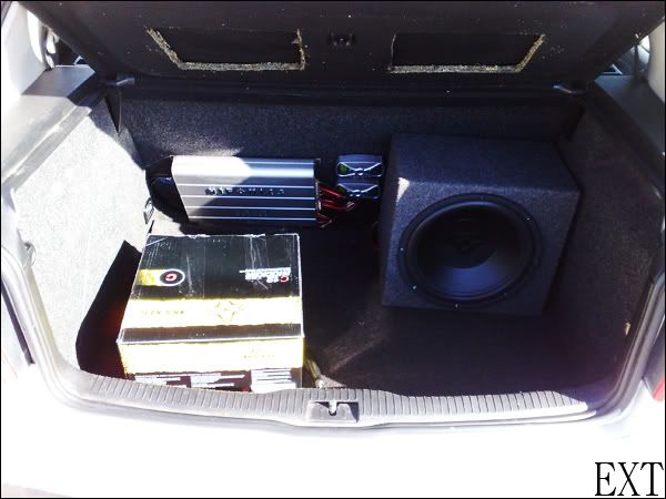

הסטאפ לפני השדרוג..

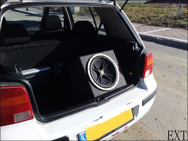

הסטאפ עם הקיקר (בתיבה של הCV זמנית)

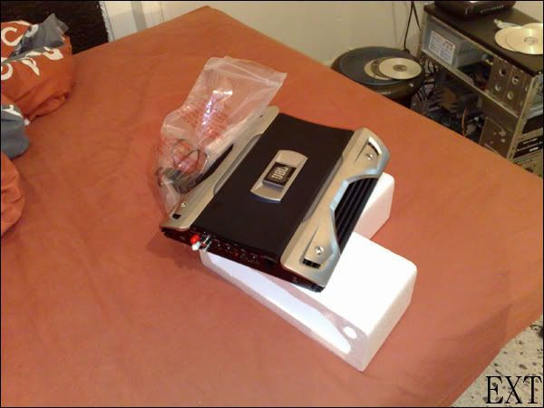

המונובלוק

הלכתי לנגר לעשות 2 חורים מדוייקים לסאבים :)
איך אומרים.. פיקס :) ! אבל עוד לא מקובע, רק לדווא שהכל יושב כמו שצריך :)

קיבוע באוטו , לא קבוע בקרוב אני אבנה פלטה מרופדת שהכל ישב עליה יפה בלי חוטים חשופים :)
