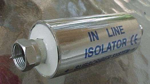

האיזולטור שהוא חיבר לי נראה כך .
או חיבר לי אותו לכבל שיוצא מהשקע של הוט .

באיזולטור יש 3 קבלים שמחוברים בטור (כבר לא זוכר כמה F) והמטרה שלהם לסנן רעשים
