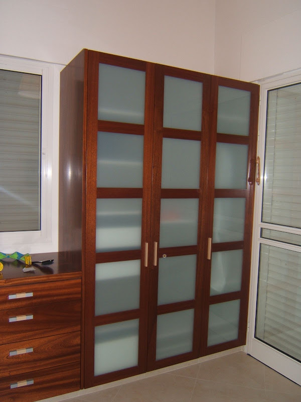

%D7%90%D7%A8%D7%95%D7%9F%20%D7%91%D7%92%D7%93%D7%99%D7%9D%20%D7%9E%D7%94%D7%92%D7%95%D7%A0%D7%99%20%D7%9B%D7%95%D7%9C%D7%9C%20%D7%96%D7%9B%D7%95%D7%9B%D7%99%D7%AA%20%D7%97%D7%9C%D7%91%D7%99%D7%AA%20%D7%98%D7%A8%D7%99%D7%A4%D7%9C%D7%A7%D7%A1.jpg?imgmax=800

מה שהבאתי בתמונה זאת זכוכית חלבית.
רק רציתי להראות למה אני מתכוון
