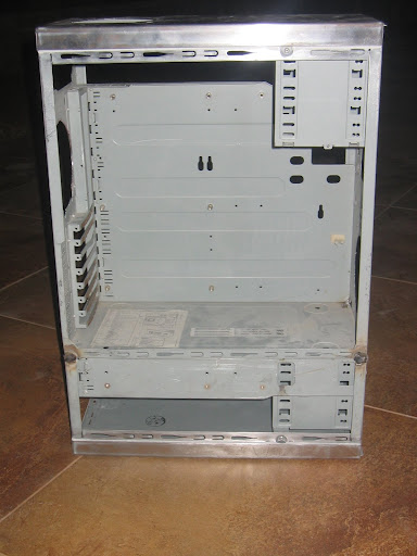

היום העבודה הייתה רגועה ועמה בא המרץ לעבוד על המארז.
כפי שתראו בהמשך,הכל מתנהל כמתוכנן ואף מצפים לכם כמה הפתעות.
אז ככה,
מה שהספקתי לעשות היום הוא די גדול (יחסית למה שאני מסוגל בזמן קצוב שכזה).

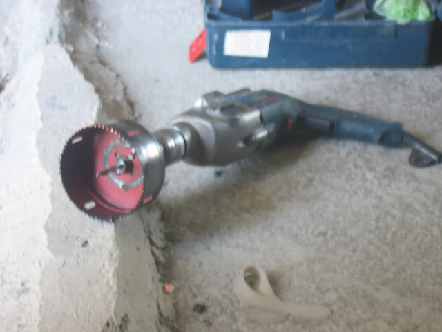

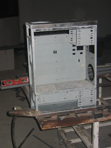

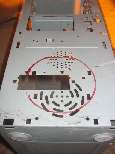

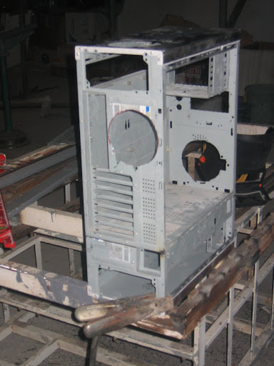

עשיית 2 חורי 120mm - קדימה ואחורה ע''י מקדח כוס,
שיופים קטנים פה ושם לישור החלק שירותך,
ריתוך החלק התחתון למארז,
ליטוש הריתוך,
ציפוי הריתוך ע''י בונד,
הוספת 2 דגמים של ''בתים'' שאני צפוי ליצור על המארז.

מקדח ה-105mm שברשותי -

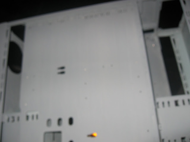

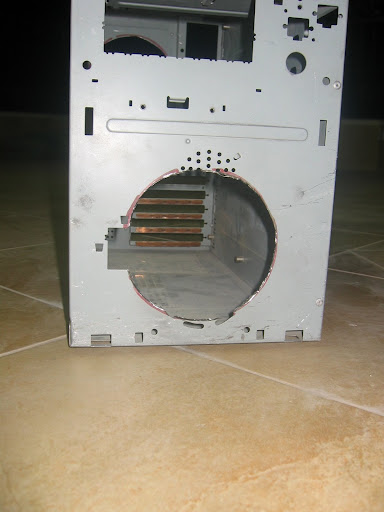

סימונים -
(מאחור)
IMG_6447.JPG?imgmax=512
(מקדימה)
IMG_6468.JPG?imgmax=512

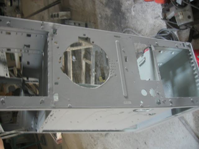

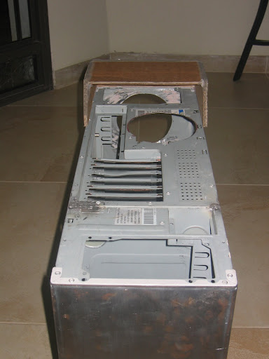

תוצאה -
(מקדימה+מאחור)
IMG_6470.JPG?imgmax=512

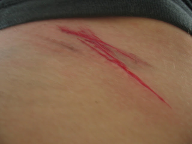

שימו לב מה קורה לבנאדם שלא מנוסה במכשיר ומאבד שליטה עליו (גרם לצלקת ולחתך עמוק) -
IMG_6466.JPG?imgmax=640

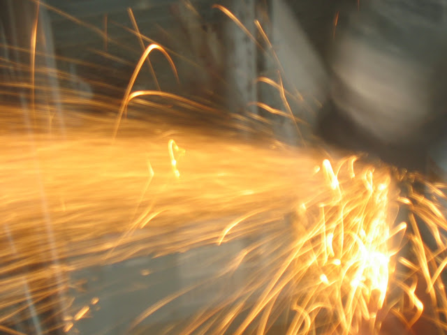

שיופים אחרונים לפני ריתוך -
IMG_6488.JPG?imgmax=640
IMG_6489.JPG?imgmax=640

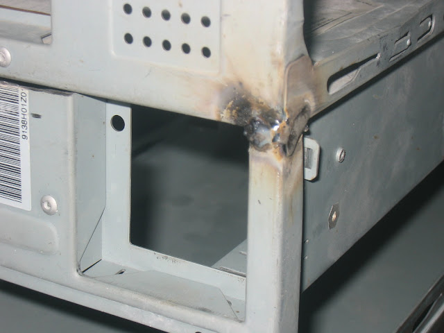

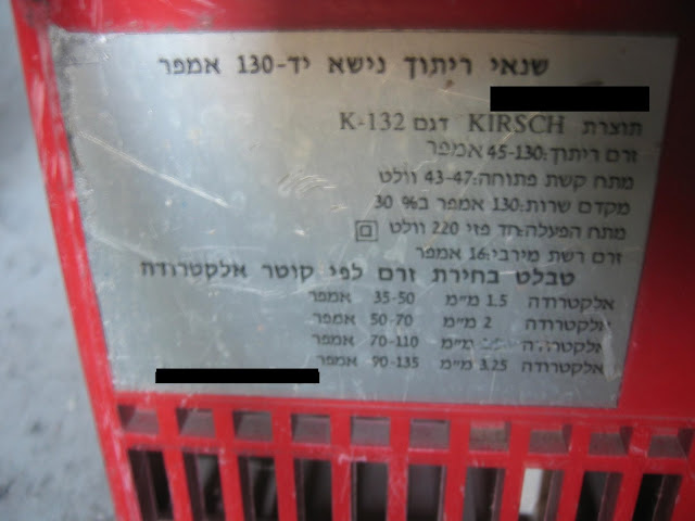

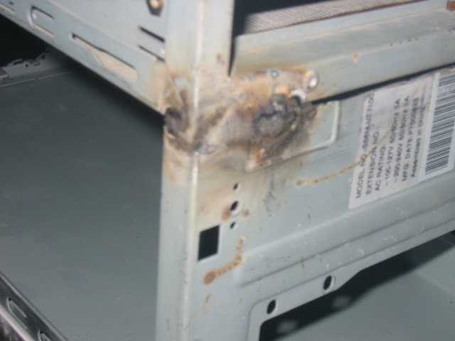

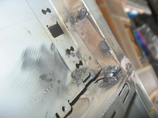

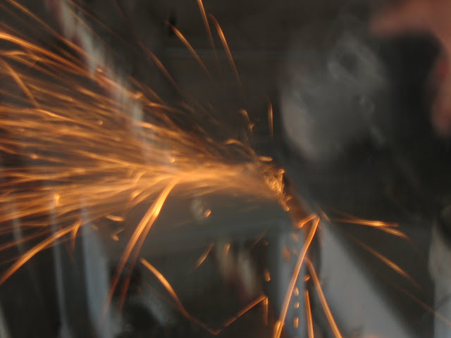

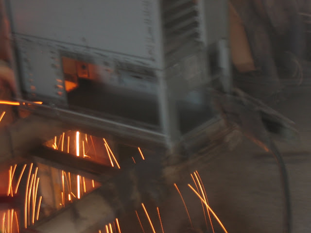

הגיעה הזמן לרתך - הכלי -
IMG_6487.JPG?imgmax=640
הריתוך -
(יש לאמר - הריתוך לא נעשה על-ידי,תבינו - ע''מ שבנאדם יוכל לרתך ולקבל תוצאה נורמאלית ואיכותית הוא חייב להיות בעל ניסיון עשיר במכשיר הזה,
אולי חלקחם יגידו ''שטויות'',אבל זה נכון, אם אין לך נסיון במכשיר הזה אתה יכול להמיס בשניות את המתכת).
IMG_6492.JPG?imgmax=640

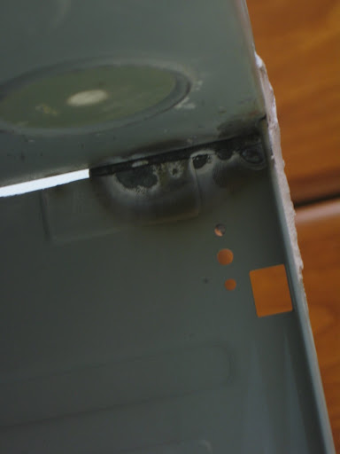

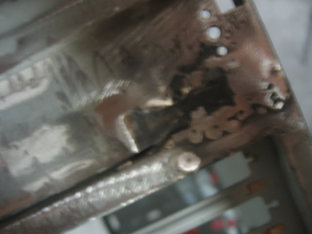

תוצאות -
IMG_6496.JPG?imgmax=512
IMG_6497.JPG?imgmax=512
IMG_6498.JPG?imgmax=512
IMG_6507.JPG?imgmax=512
קירוב על הריתוחים -
IMG_6501.JPG?imgmax=640
IMG_6504.JPG?imgmax=640

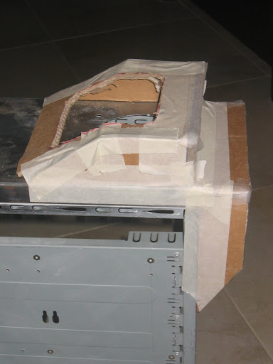

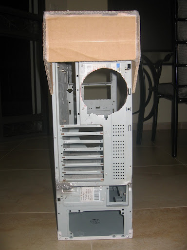

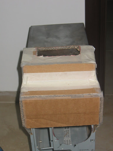

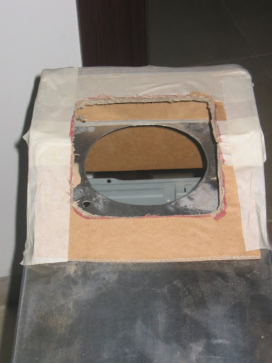

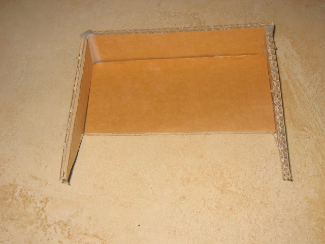

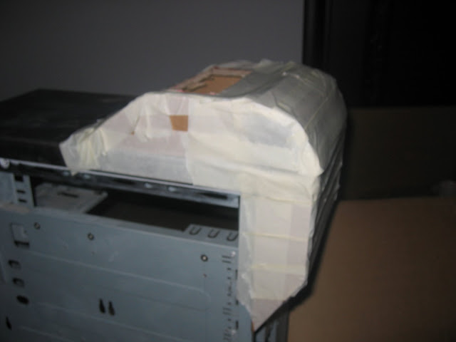

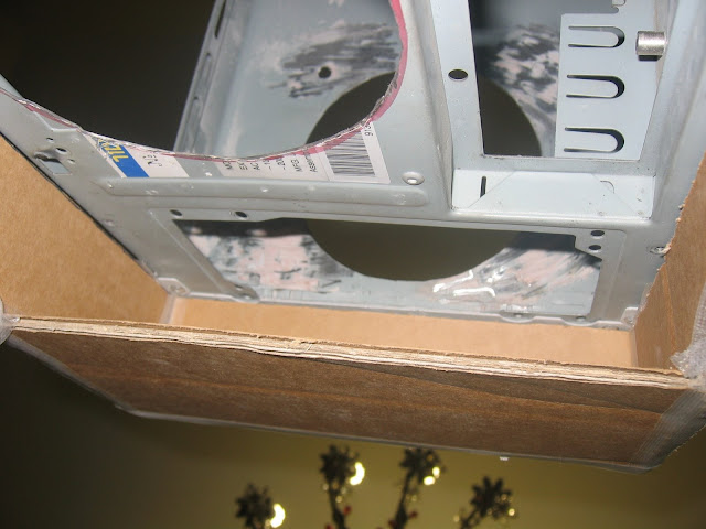

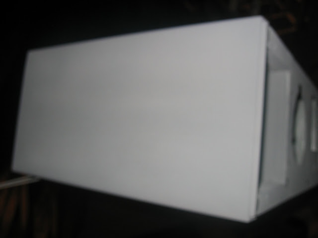

הדבר הבא שתראו הוא בניית דגם בית מאוורר (כדוגמת Antec P182) ובנית בית שיכסה את פתח הספק העליון שיהווה כפתח איוורור.
מה שנעשה על המארז הוא רק בדיקה - איך יהיה התוצר הסופי והאם אחד מתאים לשני.

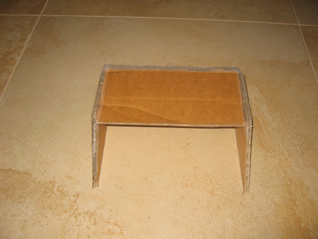

מה שתראו שעשוי מקרטון יעשה מפח שיצופה בונד ואף יחובר למארז על-ידיו.

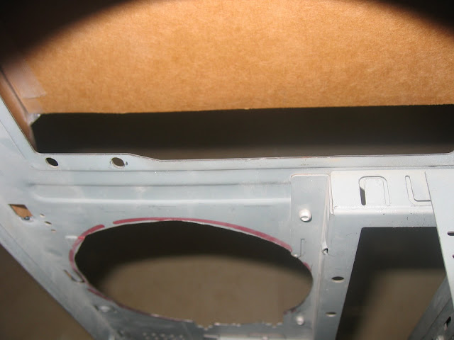

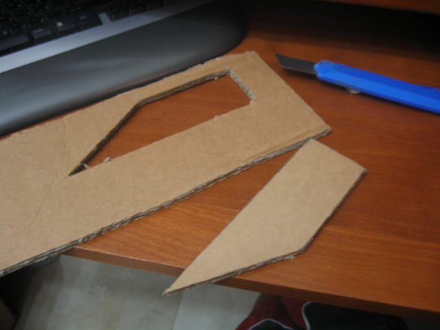

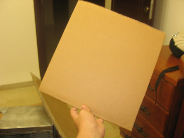

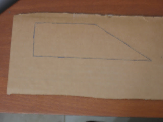

חתיכת קרטון אקראית שהייתה ברשותי (בנוסף לעוד כמה קופסאות ענק ;D) -
IMG_6472.JPG?imgmax=640
סימון אחת החתיכות -
IMG_6476.JPG?imgmax=640
לאחר החתיכה -
IMG_6477.JPG?imgmax=640
הבית שיכסה את פתח הספק העליון (שיתווסף לו A.C. Ryan MeshxPanel) -
IMG_6509.JPG?imgmax=640
מאחורה -
IMG_6511.JPG?imgmax=640
מחובר -
IMG_6513.JPG?imgmax=512
מזווית אחרת -
IMG_6514.JPG?imgmax=640
מזווית אחרת -
IMG_6515.JPG?imgmax=640
מזווית אחרת -
IMG_6516.JPG?imgmax=512

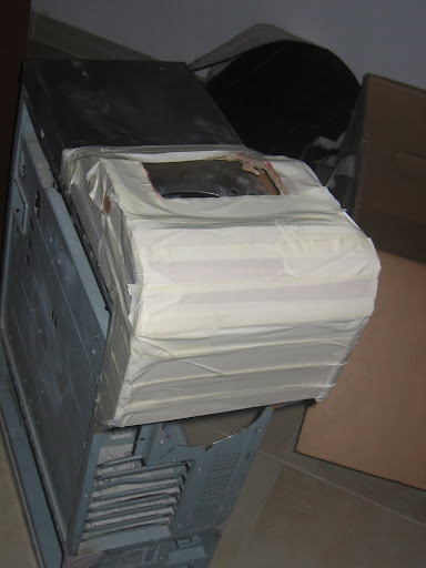

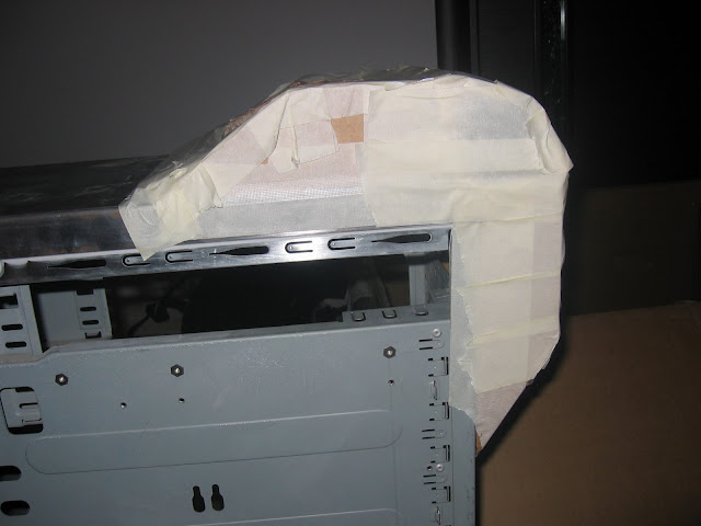

בנוסף,בית המאוורר בנוסח אנטק -
IMG_6517.JPG?imgmax=512
מזווית אחרת -
IMG_6518.JPG?imgmax=512
מזווית אחרת -
IMG_6519.JPG?imgmax=512

אשמח לתגובות/עצות/הערות בנוגע ל''בתי האיוורור'' שיש לי,על אף שאני נחוש בדעתי לשים את שניהם.
MuTaTiOn.
אהבתי את הבית מאוורר"בנוסח אנטק"
אם אתה נחוש לשים את שניהם, תעשה אותם "מקשה אחת", שלא תיהיה זווית ביניהם, חצי עיגול כזה על המארז.
תעלה תמונה של המארז מהצד, יחד עם הקרטונים האלו.
בקשר לריתוך, זה יצא מספיק יציב? שקול לחזק את המארז עם ארבע פרופילים (אלומניום) בזוויות, מבפנים.
איזה רגליים אתה הולך לשים לו? (או שלא, שפשוט יעמוד על ה"גג" החתוך)
אם אתה מתכנן משהו בכיוון הזה, שקול רגלי גומי, ולא פלסטיקים זוהרים כמו שנוטים לדחוף בד"כ.
בקשר לקשת,
הייתי מעוניין לראות חוות דעת על הצורה שלהלן,אני לא סגור על מה יותר יפה...
תמונות:
IMG_6520.JPG?imgmax=640
IMG_6521.JPG?imgmax=640
IMG_6522.JPG?imgmax=512
אני רק רוצה לאמר שכל הדבר הזה יקטן בכמה סנטימטרים מגובהו ואף מרוחבו.
הוא גדול מדי ואם אני יקטין אותו לא רק שזה יראה יותר יפה,יתפנה לי עוד מקום לצביעה המשנית (הפניקס והסמלים).
בקשר לדעה על הריתוך - זה נראה יציב (אך דעתי מההתחלה הייתה שזה לא נראה חזק מדי).
הפרופילים שאתה מדבר עליהם (בגודלים המקורי) לא יכנסו (תאכל לשים לב לכך בתמונות הבאות) אך לא תיהיה שום בעיה ליצור תומכים בגודל האפשרי להיכנס.
תודה על העצה,לא חשבתי על זה.
בכל מקרה,אני מעוניין להציב לוחות מתכות על הרווחים מקדימה ומאחורה (אלא שלא רותחו מכיוון שהמתכת דקה מדי שם) - הרעיון עדיין בפיתוח.
התומכים יכולים להיות אך ורק ב-3 פינות מכיוון שפינה אחת חסומה,תזכו לראות זאת בתמונה הבאה -
IMG_6524.JPG?imgmax=640
וזאת דוגמה לאחד מהמקומות שאפשרי להציב בהם -
IMG_6530.JPG?imgmax=512

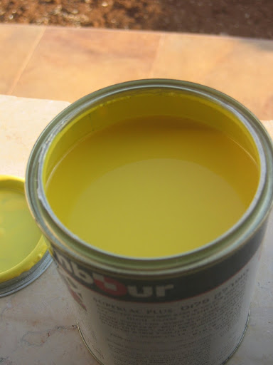

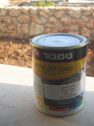

קיבלתי היום את הצבעים לקומפרסור,
השחור אני מניח שאין צורך להראות אז לא צילמתי,ה-X ברשותי אבל לא אצלי,אני יקבל אותו בשעת הצורך.
ואת הצהוב צילמתי -
IMG_6536.JPG?imgmax=512
IMG_6537.JPG?imgmax=512

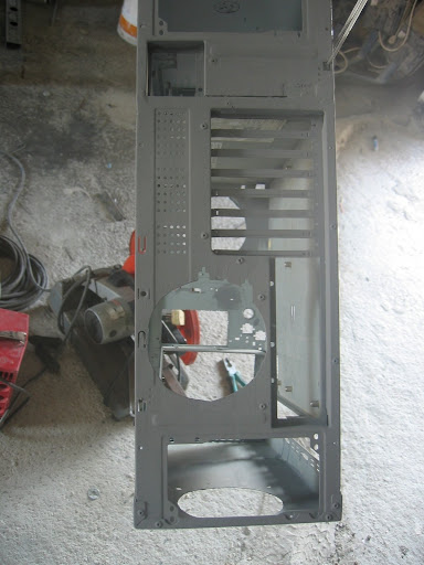

אז ככה,
קיבלתי את הקומפרסור מוקדם מהצפוי,לכן התחלתי לעבוד איתו היום,
נמעיט במילים ונרבה בתמונות והסברים (עריכה שלי ;)).

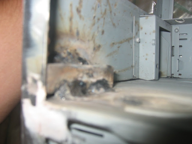

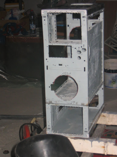

התומכים שרציתי יכלו להיכנס רק ב-2 מקומות,לכן לקחתי חתיכה מרובעת של מתכת וריתחתי,
אומנם זה יראה כאילו זה לא עוזר,אבל זה כן.
(שמתי רק ב-2 מקומות כי הדבר הזה שוקל... וזה מספיק ''מאובטח'').
IMG_6557.JPG?imgmax=640
IMG_6558.JPG?imgmax=640

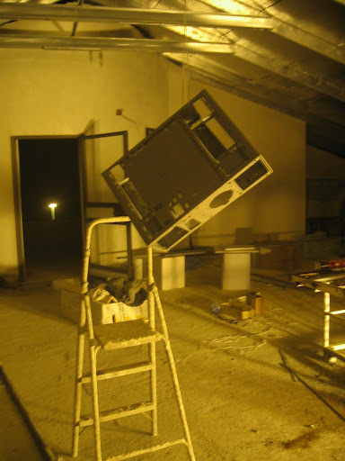

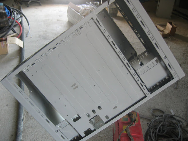

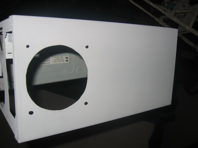

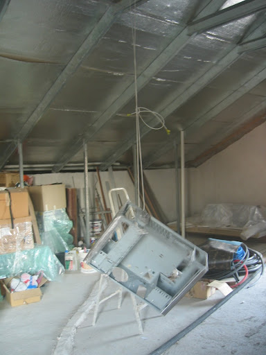

הצביעה הראשונה שעשיתי הייתה עם מברשת ולמען שאוכל לעשות את כל המארז בוואת אחת,בלי לחכות שצד מסויים יתייבש - תליתי אותו
(גם ככה לאחר מכן הוא יצבע ע''י קומפרסור).
IMG_6559.JPG?imgmax=512
לפני הצביעה -
IMG_6560.JPG?imgmax=640
IMG_6565.JPG?imgmax=640
IMG_6566.JPG?imgmax=640

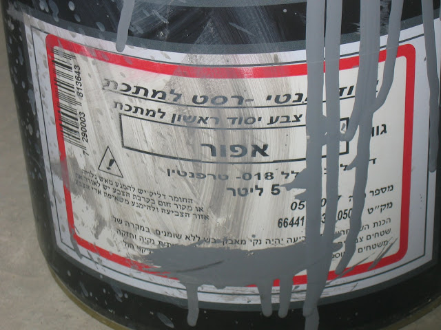

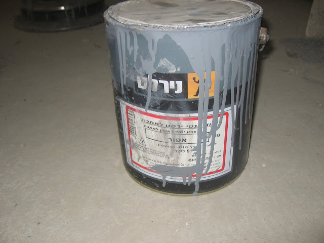

פח הצבע -
IMG_6569.JPG?imgmax=640
מקרוב -
IMG_6570.JPG?imgmax=640

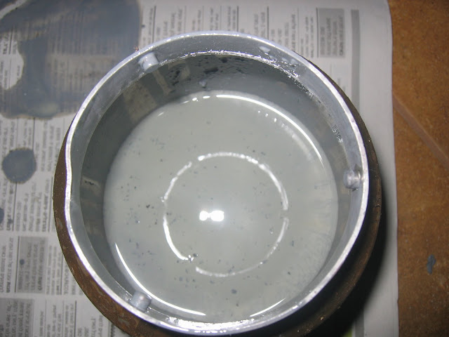

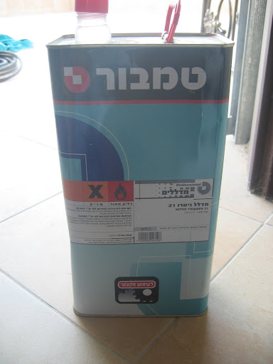

הצבע הרבה להתייבש ולהפוך לגושים,
לכן נאלצתי להשרות אותו 24 שעות עם מדלל (טינר 21) -
IMG_6571.JPG?imgmax=512

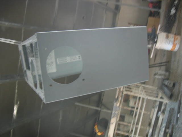

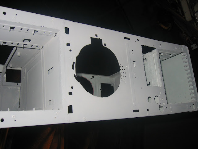

לאחר צביעה בעלת 3 שכבות -
IMG_6572.JPG?imgmax=640
IMG_6573.JPG?imgmax=512
IMG_6574.JPG?imgmax=640
IMG_6576.JPG?imgmax=640
IMG_6577.JPG?imgmax=640

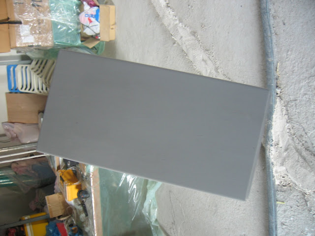

אז ככה,

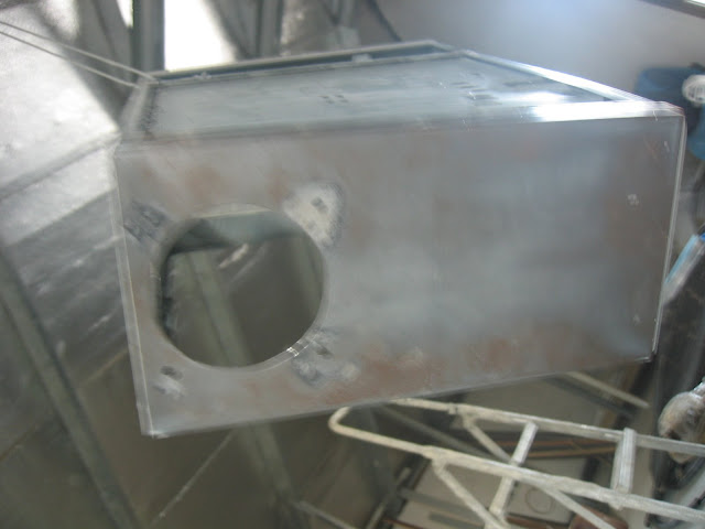

אתם לא יכולים לראות את זה בתמונות,אבל לאחר שיוף קל (שנחוץ) נוצרו פסים (אחד המאפיינים הכי מעצבנים של מברשות),
לכן נאצלתי לצבוע בשנית 3 שכבות (מספר השכבות מתוך רצון בלבד) ע''מ שהפסים יעלמו (וזאת ע''י הקומפרסור).

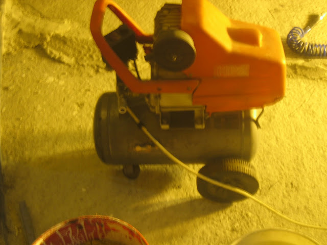

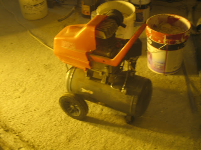

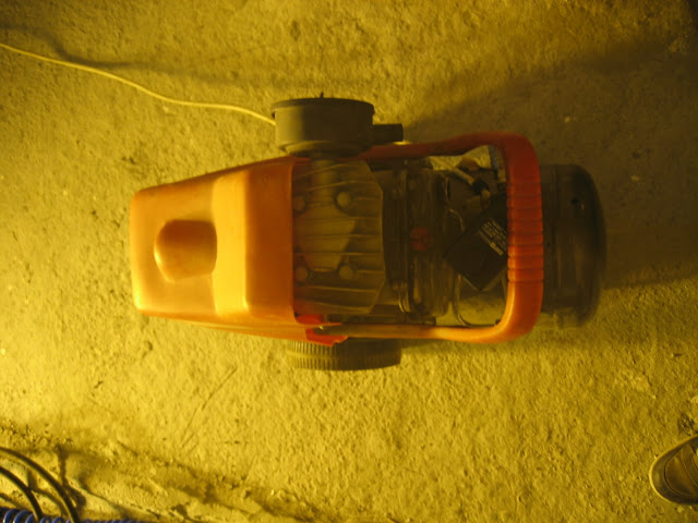

הקומפרסור-
IMG_6578.JPG?imgmax=640
IMG_6580.JPG?imgmax=640
IMG_6581.JPG?imgmax=640
IMG_6582.JPG?imgmax=640

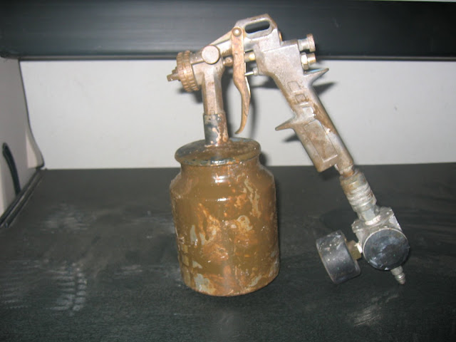

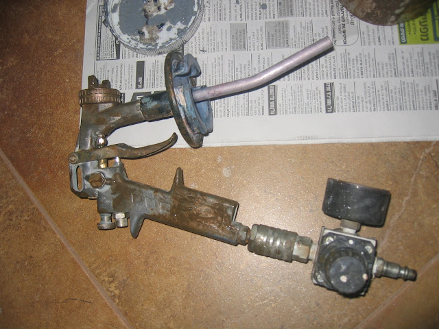

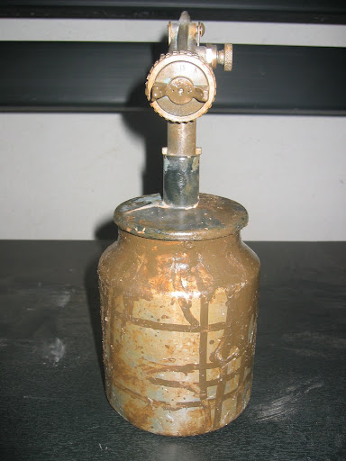

האקדח (עברו עליו ימים קשים יותר בחברתי :lol:) -
IMG_6584.JPG?imgmax=640
IMG_6585.JPG?imgmax=512

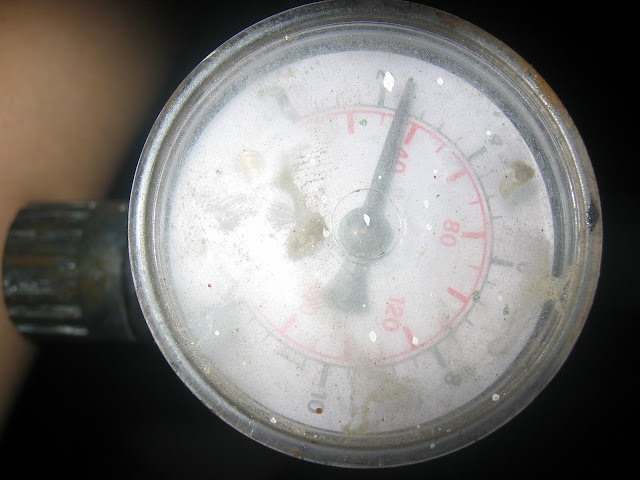

וסת הלחץ -
IMG_6586.JPG?imgmax=640

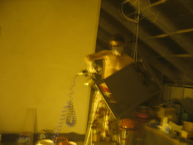

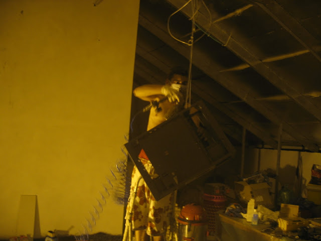

עקב השימוש בלחץ אוויר נאלצתי להגביע את המארז -
IMG_6590.JPG?imgmax=512
והעבודה החלה -
IMG_6594.JPG?imgmax=640
IMG_6595.JPG?imgmax=640
התוצאה הסופית -
IMG_6596.JPG?imgmax=640
IMG_6598.JPG?imgmax=640
IMG_6599.JPG?imgmax=640
IMG_6600.JPG?imgmax=640

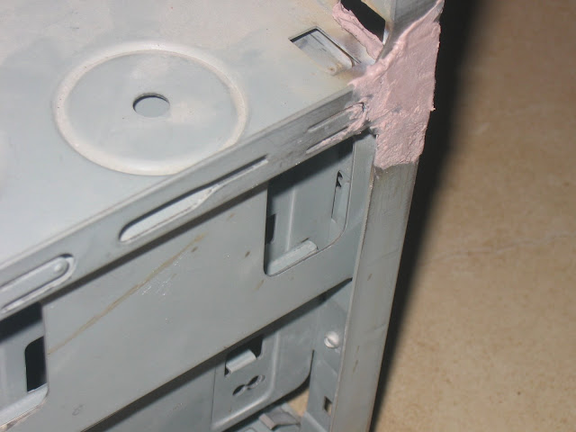

לצערי נשארו כמה פגמים מהצביעה עם המברשת (נזילות) ,לכן אני נאלץ לשייף שוב,אם לא היה - הייתי צובע מעל זה את הצהוב
(בכל זאת - זה צבע יסוד).
מה שצפויי למחר זה שיוף קל,ואולי צביעת המארז בצהוב.
אני לא מאמין שאני יצבע כבר מחר מכיוון שאני ייתכנן בשנית את הדלתות,אני חייב להחליט אם יהיו 4 או 2.
ותיקון קל של אחד השקעים במארז ע''י בונד (על אף שהייתי צריך לעשות זאת לפני הצביעה).
