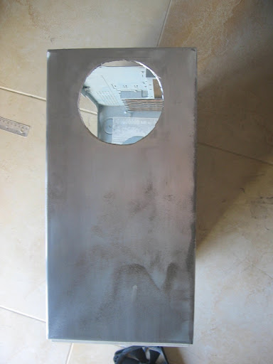

חתכתי חור 120 בפאנל העליון של המארז,

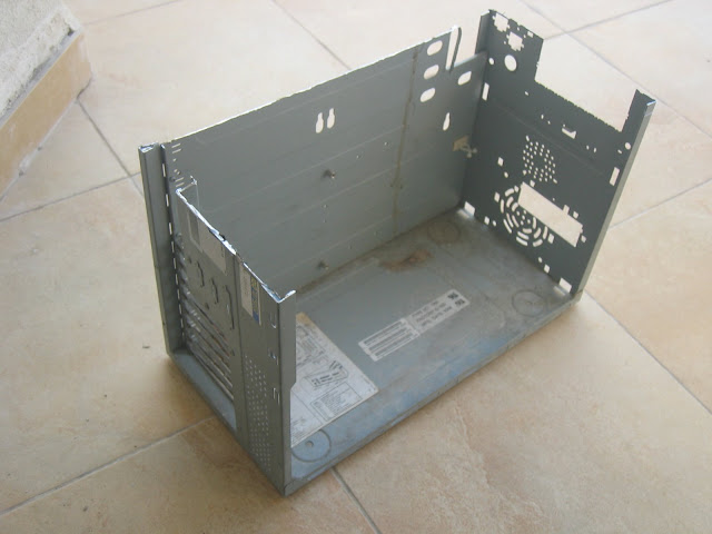

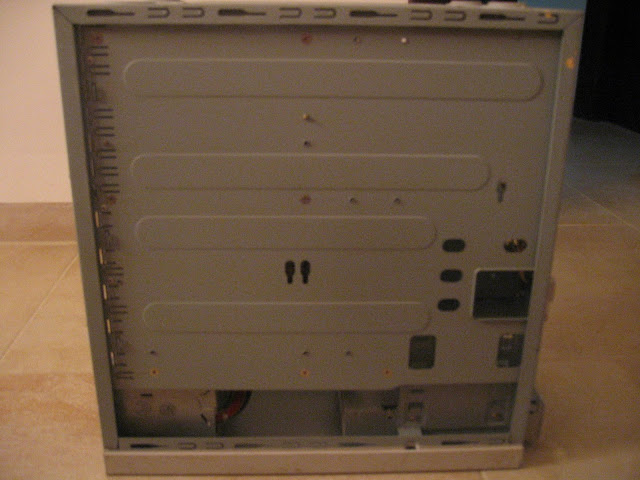

המארז החדש+החומרה (הוא הפוך,אל דאגה) -
IMG_6383.JPG?imgmax=640
בדיקת ''רקע'' -
IMG_6384.JPG?imgmax=640

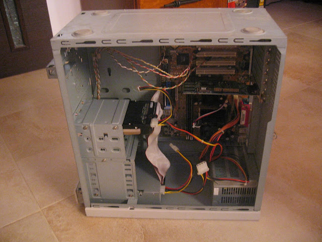

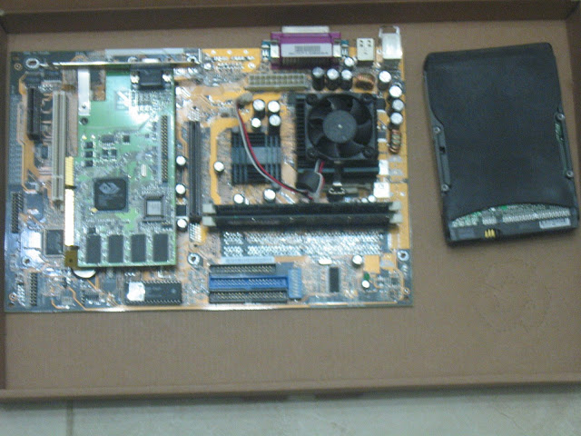

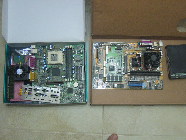

החומרה ''החדשה'' -
IMG_6385.JPG?imgmax=640
החומרה בהשוואה לקודמת -
IMG_6386.JPG?imgmax=640

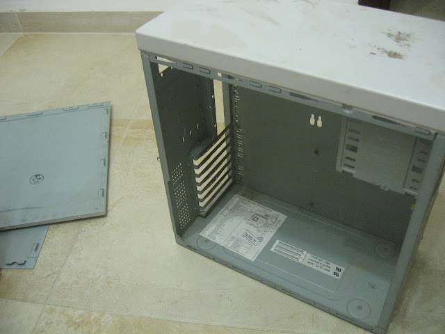

המארז החדש מפורק (יש לי דלתות,מה שצריך לעשות זה רק להאריך אותם) -
IMG_6387.JPG?imgmax=640

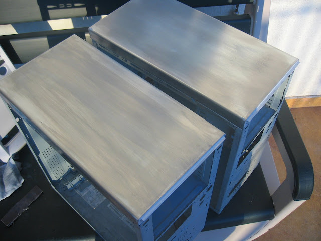

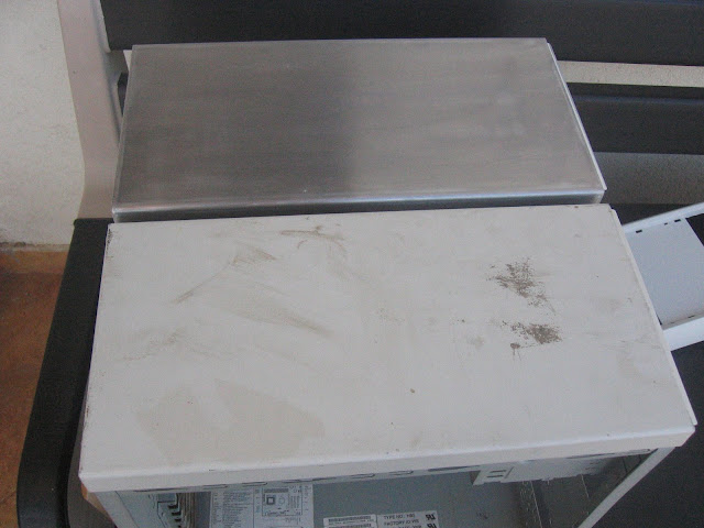

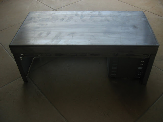

TOP המארז המשויף לעומת החדש -
IMG_6388.JPG?imgmax=640

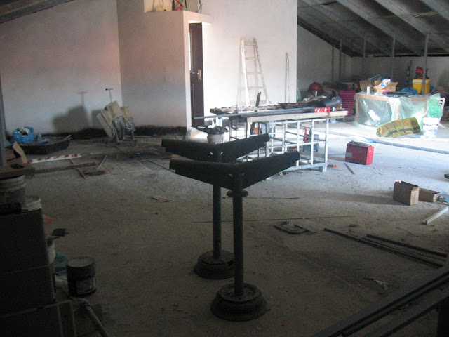

תחנת העבודה -
IMG_6389.JPG?imgmax=640

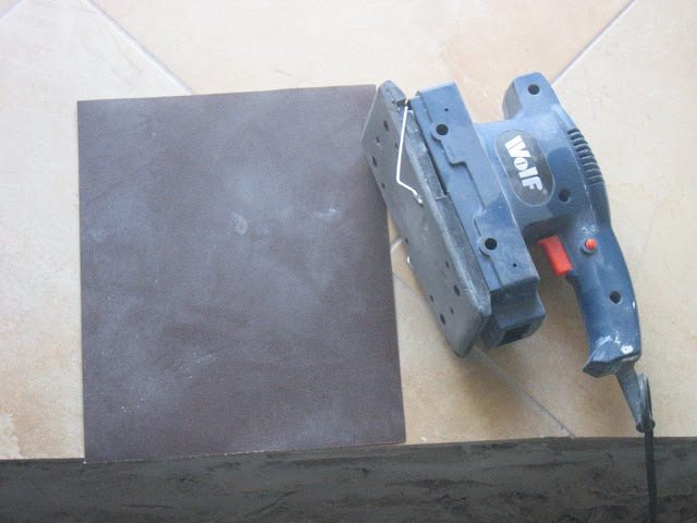

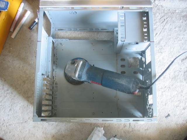

ולעבודה - שיוף -
IMG_6390.JPG?imgmax=640
התוצאה הסופית -
IMG_6397.JPG?imgmax=640

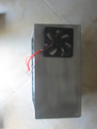

קביעת מיקום המאוורר וסימון -
IMG_6405.JPG?imgmax=512

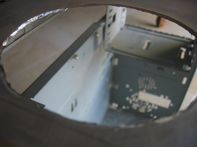

לאחר הקדיחה -
IMG_6410.JPG?imgmax=512
מקרוב -
IMG_6411.JPG?imgmax=640

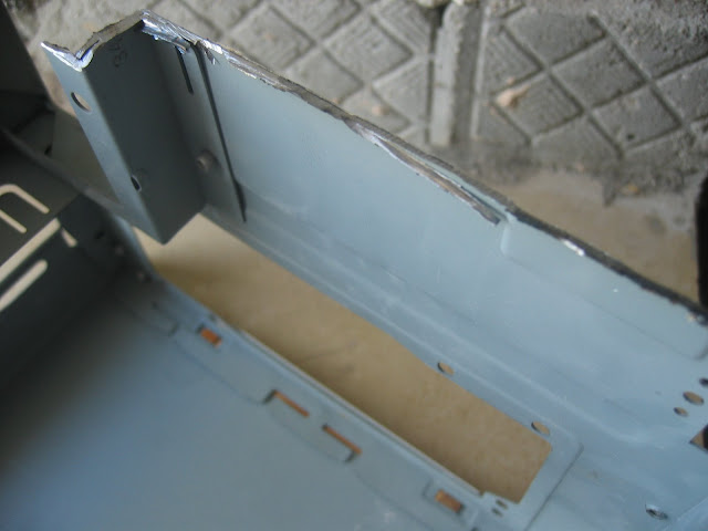

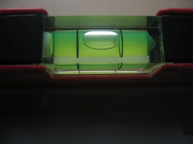

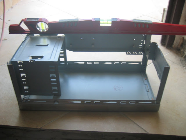

לאחר החיתוך - בדיקה שהשילדה ישרה -
IMG_6421.JPG?imgmax=640
ישר,ישר -
IMG_6422.JPG?imgmax=640

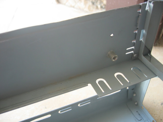

בדיקה כללית -
IMG_6423.JPG?imgmax=640
IMG_6424.JPG?imgmax=640
IMG_6425.JPG?imgmax=640

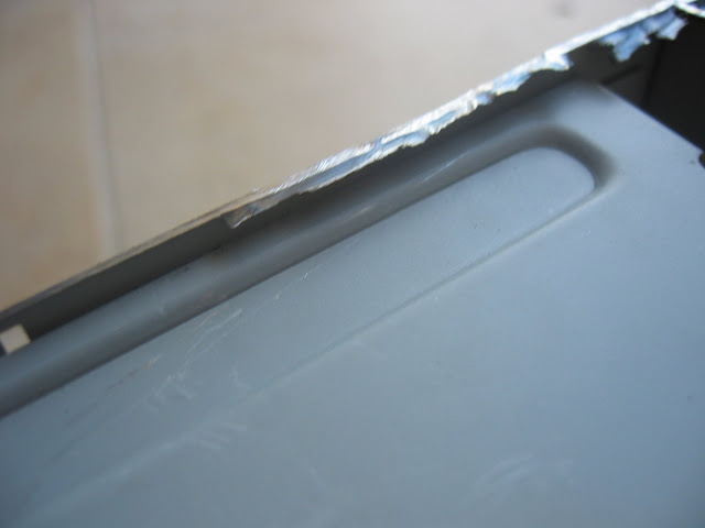

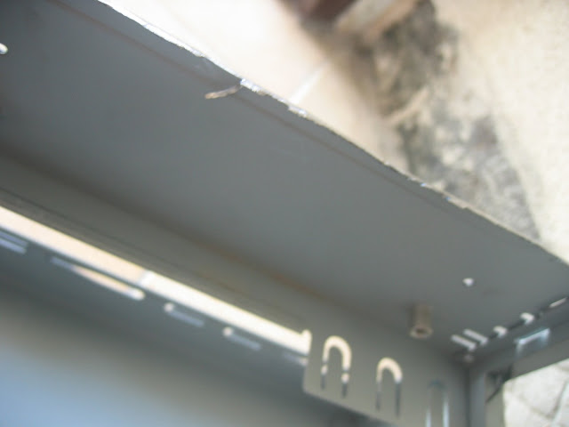

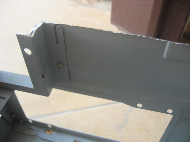

מבט קרוב על איזורי החתיכה לפני השיוף -
IMG_6426.JPG?imgmax=640
IMG_6427.JPG?imgmax=640
IMG_6428.JPG?imgmax=640
לאחר השיוף -
IMG_6429.JPG?imgmax=640
IMG_6430.JPG?imgmax=640
IMG_6431.JPG?imgmax=640

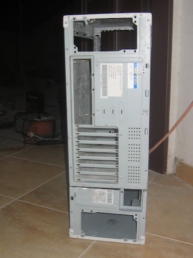

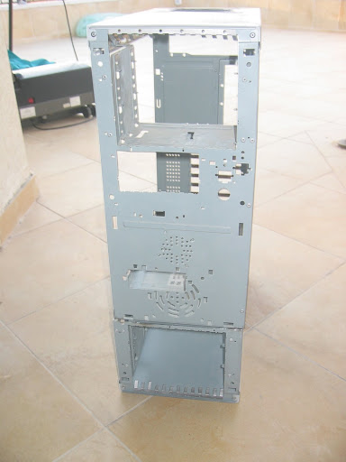

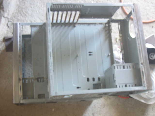

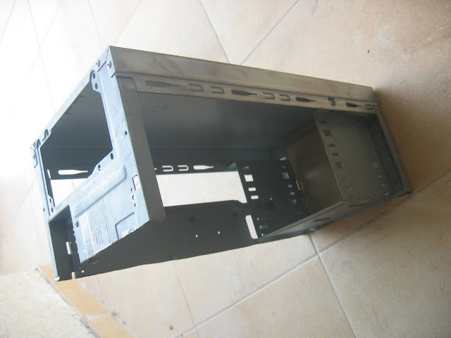

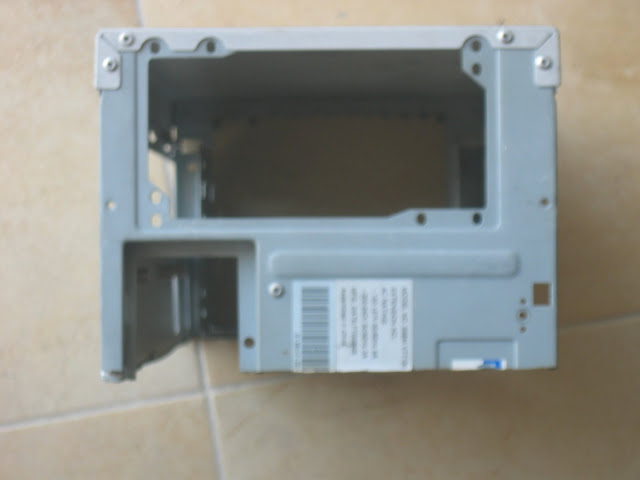

המארז החצוי -
IMG_6432.JPG?imgmax=640

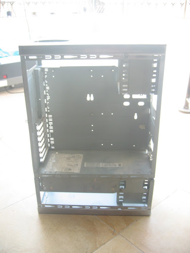

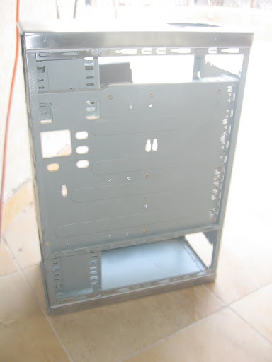

המארז - כולל החתיכה הנוספת -
IMG_6433.JPG?imgmax=512
IMG_6439.JPG?imgmax=512
IMG_6441.JPG?imgmax=512
IMG_6442.JPG?imgmax=512

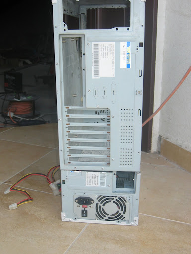

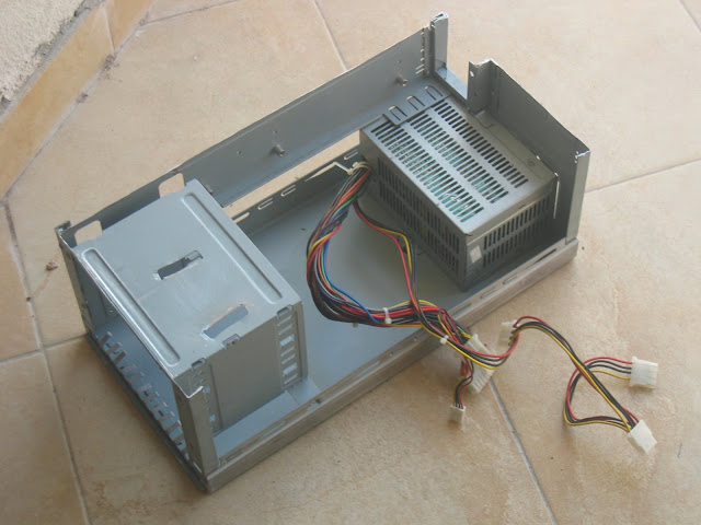

עם הספק -
IMG_6443.JPG?imgmax=512
IMG_6444.JPG?imgmax=640

עם איזה מכשיר את משתמש לחיתוך חור עגול?
ככה שזה יצא ממש מדויק?
ואיך הצמדת את החלק הנוסף?
מקדח כוס,ואז עברתי לדרמל לגימור אחרון.

אז אתה מתכוון להכניס פה שני מחשבים? אם לא, למה הוספת עוד חלק של מארז?
עבודה מצויינת רועי :xyxthumbs:
זה ממש נראה כאילו זה היה מארז אחד ענקי מראש...
what are you going to place in the underneath chamber? water block of some sort ?
btw GoodJob :yelclap:
g0v_x3
חח כיף לך
מחשב אחד סה''כ,הוספתי עוד חלק (שזה הכי קטן שיכלתי לחתוך ממנו) ע''מ להעביר את הספק למטה.
חחח,תודה.
אל תשכחו שהמארז עדיין לא מחובר,והוא לא הולך להיתחבר עד שהוא יצבע.
