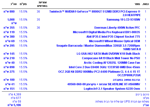

איך זה בתור מפרט למשחקים כבדים כמו קרייסיס? 5000 ש"ח כולל מסך
תתעלמו מהדברים שלא קשורים כמו רמקולים אוזניות עכבר וכו'.
המפרט מיועד למשחקים כבדים כמו קרייסיס COD4 וכו'.
ואיך המסך ד"א? הוא מתאים למשחקים וזה? ד"א כבר הזמנתי את המחשב היום ^^
תודה ולילה טוב.
לא ממש מאוזן..
2GB זיכרון
מארז די סטנדרטי ופשוט
כ.מסך בינוני+
היית יכולה להוציא קצת יותר טוב בכסף הזה אם היית יורד ל-E7200 או חוסך בספק למשל
אבל קנית כבר,אז תתחדש

אמרו לי שהE7200 לא משהו ושאם כבר קונים אז 8400.
אבל חוץ מזה? איך הזיכרון ההרד דיסק הספק?
עוד לא קיבלתי תמחשב אני רק רוצה לדעת מה הרמה שלו.
לא מכונת משחקים אם לשם אתה חותר, אבל מברוק בן אדם.
1- אמרו לך לא נכון, נקודה. במשחקים בינו לבין ה 8400 יש הבדל של 5% במקרה הקיצוני ביותר, עדיף היה להשקיע את הכסף בכרטיס מסך שהיה מביא לך שיפור של הרבה יותר מ 5%.
הספק סבבה, לא מדהים במיוחד אבל אם אתה צריך מודולרי זה אחלה, הזכרונות סבבה, וההארדיסק- זה הארדיסק? מה יש כבר להגיד עליו? S:

ואיך הלוח אם?
והמחשב הזה יריץ לי משחקים כמו קרייסי כמו שצריך?
ותשימו לב שהמסך הוא 19 אינץ'. שזה קטן מה שאומר שהרזולוציה נמוכה. וככה שהרזולוציה יותר נמוכה ככה משחקים יפעלו לי יותר טוב.
מחשב מעולה... בהגדרות 1024-1280 ירוץ לך בהיי. בתקווה.
ותמיד תדע לפני שמזמינים יותר קל להחליף...
ותכלס למחשב שכולל ציוד היקפי ב5000 זה די טוב.
אף אחד לא היה מוציא עם זה יותר טוב. (E7200 וGTS לא ישנו יותר מדי...)
"בתקווה" חח
אבל חוץ מקרייסיס, משחקים כמו COD4 GEARS OF WAR ומשחקים בסגנון ויפעלו לי בHIGH?
