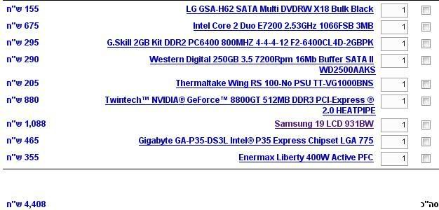

כנסו בבקשה זה המפרט שלי ואני קונה אותו השבוע. אני רוצה לדעת אם הכל טוב הכל תואם.
אני לא פתחתי את האשכול הזה כדי לשאול עד כמה המחשב הזה טוב, אני רק רוצה לדעת אם כל החלקים תואמים אחד לשני, אם הכל יפעל כמו שצריך, אם הספק כוח יחזיק את המחשב ודברים כאלה.
אמא שלי קונה לי את המחשב הזה השבוע כנראה ברביעי-חמישי ואני לא רוצה שיהיו בעיות אחרי זה.

http://i206.photobucket.com/albums/bb231/Idan_Ts/untitled-34.jpg
המסך הוא רחב!
תגובות בקשר למפרט עצמו גם יועילו, המחשב יהיה מיועד למשחקים כמו קרייסיס COD4 וכאלה בסך הכל וסרטים [סרטים לא הרבה] מוזיקה אינטרנט..
אה ואם יש לי מסך 17 אינץ' CRT עכשיו ואני יעבור למסך שהראיתי למעלה בתמונה, הגובה שלהם יהיה דומה?
תודה תודה זה חשוב מאוד!! עידן.
טוב אז המפרט נראה בסדר יחסית אני הייתי לוקח מארז יותר טוב מבחינת זרימת אוויר מכיוון שה8800GT מתחמם מאוד (אל תבין אותי לא נכון זה כרטיס מעולה רק) אז כדאי לקנות מארז עם זרימת אוויר טובה.
אם אתה לא לחוץ בתקציב אז הייתי ממליץ גם לקחת אולי מעבד טיפה יותר טוב למשל
מעבד Intel Core 2 Duo E8200 Box
¤823
כמות:1
http://skypc.co.il/product.asp?pid=IE8200
או אולי אפילו
מעבד Intel Core 2 Duo E8400 Box
¤923
כמות:1
http://skypc.co.il/product.asp?pid=IE8400
זה רק אם אתה לא לחוץ בתקציב.
באשר ספק הכוח אני יכול להמליץ לך עליו בחום כי אני משתמש בו כרגע
הוא שקט מאוד הוא עושה את העבודה שלו כמו שצריך והוא מדולארי (זאת אומרת שכבלים שלא תצתרך תוכל פשוט לנתק או לחבר במידת הצורך)
בקשר לשאלה לגבי המסכים אז זה עובד ככה
אם יש לך מסך 19'' מרובע (לא רחב) ומסך 19'' רחב אז המרובע יהיה גבוה יותר והרחב יהיה ..... רחב יותר
בכללי מפרט לא רע אני במקומך הייתי מחליף את המארז נסה את זה...
מארז ללא ספק Enermax Chakra ECA3052 SILVER
¤348
כמות:1
http://skypc.co.il/product.asp?pid=ECA3052-BS
מאוורר למארז Thermaltake Smart Case Fan II 80mm
¤70
כמות:1
http://skypc.co.il/product.asp?pid=TT-A2178
סה"כ מחיר לכל המוצרים:418¤
המפרט הורכב באתר:http://skypc.co.il
מארז שקט ביוחד + חסר לו מאוור מאחורה לזרימת אוויר אופטימלית אז הוספתי מאורר (אתה יכול אפילו לשלוט במהירות של המאורר הזה)
אממ.. אני קונה את המחשב מפנדה ככה שהחומרה שנתת לי יש מצב שאי אותה בפנדה וגם המחירים אולי שונים
ואני לחוץ בתקציב. בהתחלה בכלל אמא שלי הסכימה 3500 ככה ואיכשהו היא הסכימה 4400..
אם אני אשאר עם המפרט הזה כמו שהוא, ואני לא אוסיף מאוורר אז מה יקרה? המחשב יתחנם ומשהו יכול להישרף או שהמחשב יפעל לאט כי המחשב חם?
אבל המפרט כמו שהוא הוא סבבה?
