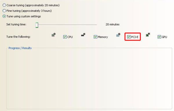

היום ניסיתי להפעיל תוכנת אוברקלוק אוטומטי של נווידיה הנקרא ntune,
כאשר הגעתי לחלון הזה:
ואישרתי לו לכוונן, הוא כתב לי שצריך להיות לי Nforce 2 ומעלה,
אז עם 750I יהיה ניתן לעשות זאת?
ולא הבנתי, זה עושה גם אוברקלוק למעבד, לזיכרונות והכל?
