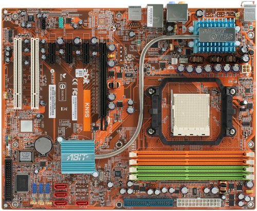

http://www.ixbt.com/mainboard/abit/kn9s/board-sm.jpg
זה הלוח -- > השבב השחור הצמוד לתושבת PCI-E בצבע שחור (כמו כל שבב ) זה, הוא שגורם לבעיה ..
מישו יודע מה תפקיד שבב זה ?
