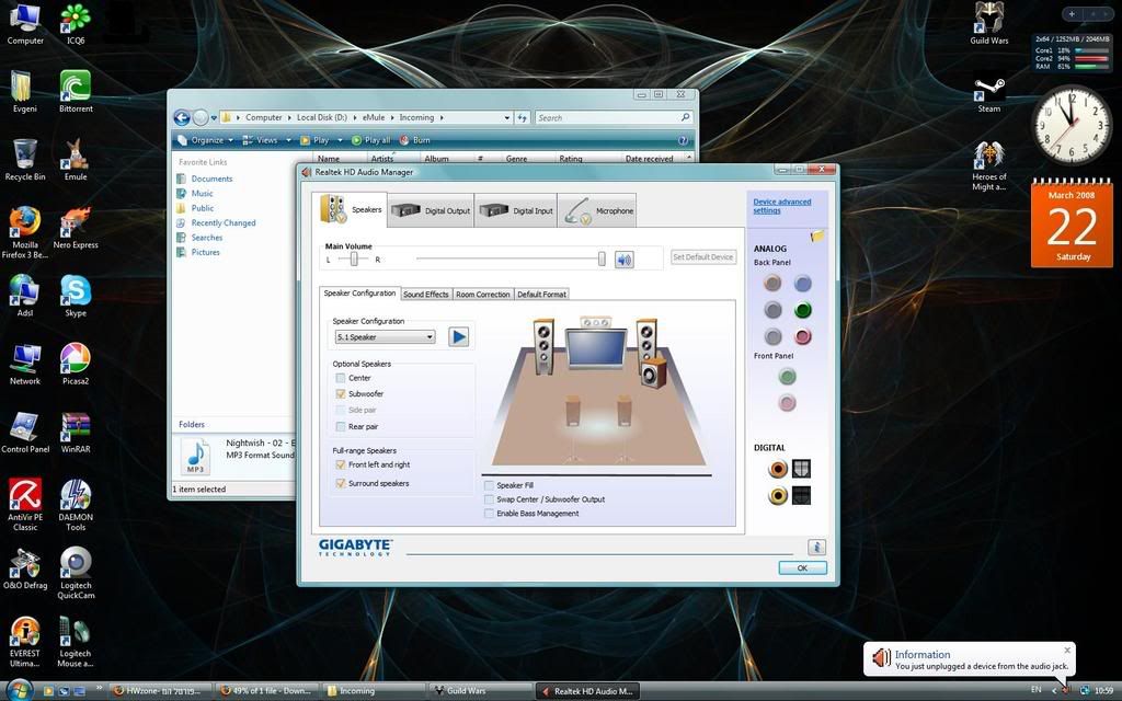

בעייה עם כרטיס הקול אחרי התקנת Vista SP1
לאחר שהיתקנתי SP1 ליפני כמה ימים , בזמן שאני משחק ה Realtek HD Audio Manager מתחיל להופיע כל כמה זמן ולהודיע לי שניתקתי משהו מהיציאת Audio "You just unplugged a device from the audio jack"
הינה תמונה:
הדגם של כרטיס הקול שלי:
Audio Adapter Realtek ALC883 @ nVIDIA nForce 550 (MCP55) - High Definition Audio Controller
לוח אם : Gigabyte GA-M55S-S3 v1
חשבתי לעדכן את הדריביר של הכרטיס קול, לא עידכנתי אותו עד היום ביכלל מאז התקנת Vista
http://www.realtek.com.tw/downloads/downloadsView.aspx?Langid=1&PNid=14&PFid=24&Level=4&Conn=3&DownTypeID=3&GetDown=false
האם זה הדריבר הנכון? Vista Driver(32/64 bits) Driver only (Executable file) R1.89 2008/3/18
עם כן , אני צריך להסיר את הדריבר הישן ליפני שאני מתקין את החדש , או פשוט להתקין את החדש על גבי הישן מבלי להסיר את הדריבר הישן?
תודה[br]פורסם בתאריך: 22.03.2008 בשעה 11:11:54
עידכנתי את הדרייבר והבעיה חוזרת על עצמה
יש למישהו איזשהו רעיון אחר למה זה קורה?
תנסה להסיר את הדרייבר ואז תתקין מחדש
ניסיתי , הבעייה חוזרת על עצמה בכל זאת..
הסרתי אותו לגמריי ואכשיו ואני מישתמש בדריבר שהויסטה התקין , והכל עובד סבבה.
