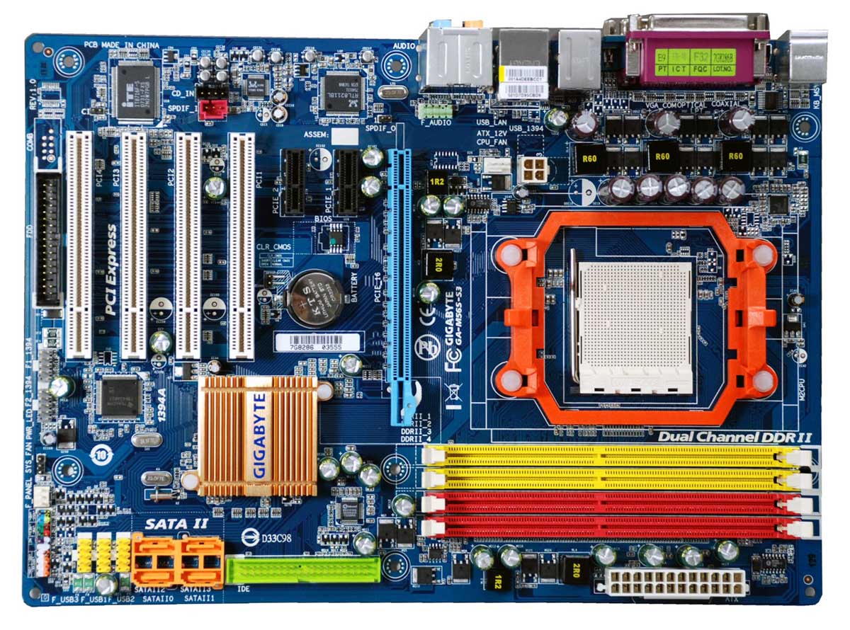

זה הלוח אם :http://www.links.co.jp/html/press2/image/m56s3-b01.jpg
ולא הבנתי בדיוק מה בלוח אם שלי הוא גשר צפוני ומהו גשר דרומי (בלוח שלי)
אני רואה פה רק גוף קירור אחד, שהוא של הצ'יפסט, אבל אין לי פה שני גשרים ? :-X

LIVIUR הסתכל על התמונה של הלוח אם שלי, האם איפה שיש את הגוף קירור הזהוב בתחתית הלוח, האם זה הגשר הצפוני ? לפי מיטב הבנתי הגשר הצפוני נמצא קצת למטה מהמעבד, ואין לי את זה במארז ...
שמעתי פה גם ממישהו שיש לוחות אם שיש בהם רק שבב אחד ולא שני שבבים .. האם זה המצב אצלי ?

בערכות השבבים לAMD מאז הסוקט 754 אין גשר צפוני. תפקידו של הגשר הצפוני הוא לקשר בין המעבד לזיכרון ומכיוון שבמעבדי AMD מסוקט 754 בקר הזיכרון מובנה במעבד עצמו, אין צורך בגשר הצפוני. ככה נשאר ה MCH בלבד (הגשר הדרומי שאחרי לכל הIO במערכת).
הדבר היחיד שאתה יכול לעשות זה לאלתר מאורר שיזרוק אויר על הMCH אם אין לך תקציב לקרור יעודי.
